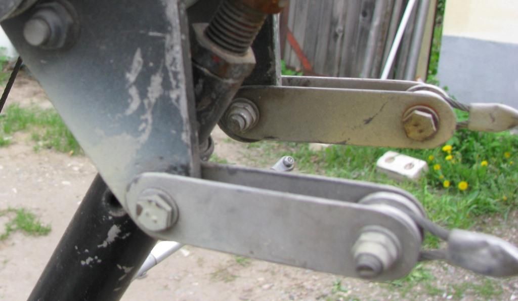

Еще на тему регулировки тросов управления. Ты говорил, что их нельзя скручивать, компенсирую длинну растяжения. И нужны либо тандеры, либо разнокалиберные серьги. Вот до меня до сих пор не может дойти, почему же их закрутить нельзя ???  🙂 В чем принципиальная разница в сравнении с серьгами к примеру?

Еще вопрос созрел. Капролоновые катушка как бы вполне симпатичные выходят, захотелось по мелочи еще сбросить  в массе. Смотрю на прямые парные серьги, подходящие к качалкам. Почему их из дюраля не сделать со втулочкой-трубочкой для ресурса ???
Владимир,ну здесь,наверно, важно-в качалках,где трос-большие хода...и перекрученый трос  будет перетирать коушем или роликом  серьги...а так нет других аргументов(или есть,но не знаю)
а серьги...ну наверное можно и дюралевые-но чет боюсь
