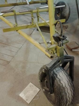

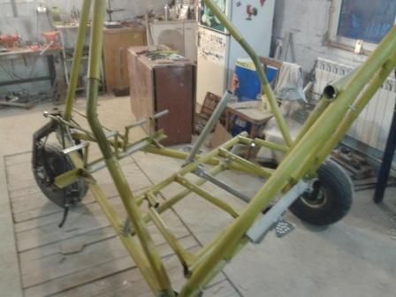

Всем здравствуйте! Меня зовут Дмитрий, я из Батайска.

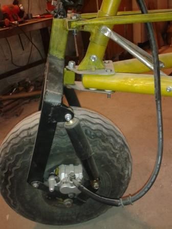

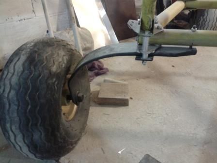

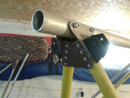

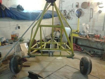

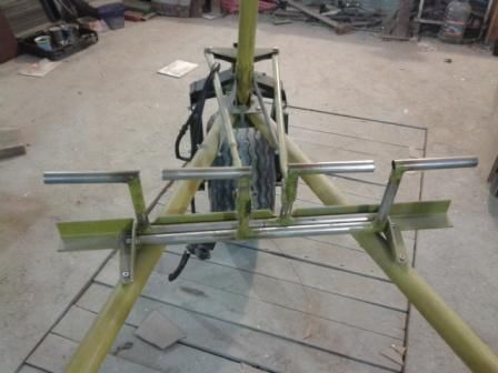

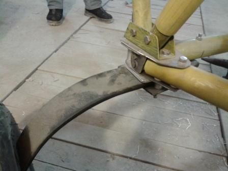

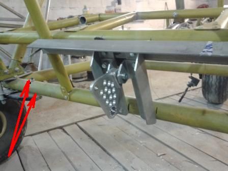

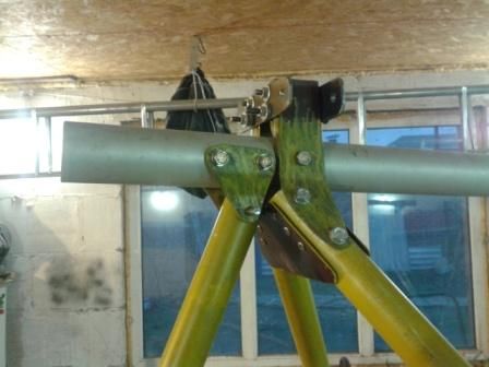

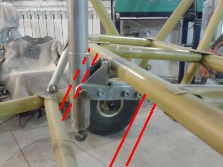

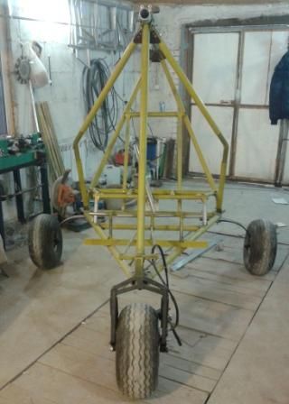

По просьбе моего коллеги и друга, которому чуть-чуть помогаю строить пилигрим, выкладываю на ваш "суд" фотографии его телеги:
    23,2 КБ · Просмотры: 230
    25,4 КБ · Просмотры: 284
    24 КБ · Просмотры: 271
Жаль, что пришлось уменьшать фото до таких размеров, в полном объеме видно конечно в разы лучше:

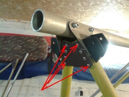

в этих узлах(накладках) наверное лучше поставить болты 6 ки..заклепки,заразы,разбалтываются..на переднем и заднем узлах
ну и не забудьте на нижн. фотке -стоечки

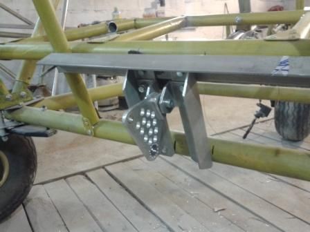

и на педальном узле(они сейчас стоят-педали -видимо пристрелочно-чуток назад)..при двустороннем управлении тягами вылезет нелинейность передачи на РН
ну и сюда не забудьте мордастые фигурные шайбы

Дмитрий,а что за колесики такие
я,....,такиеже хочу
С вами, недавно, по телефону консультировался Валера по постройке самолета и вы попросили его выложить эти колеса)) Т.е., если быть точным, по вашей просьбе я выложил фото в тему, только добавил узлы на предмет замечаний и пожеланий. И как раз вовремя. А так на все вопросы ответи сам Валерий.

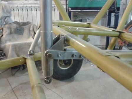

Доброе утро, Сергей Анатольевич. Колеса эти сняты с СП-30. Цена одной только покрышки составляет 2000 руб., остальное могу узнать более точно. Колеса можно купить в Таганроге. Говорят, что они от эл. кар америкосовских и идут с тормозным суппортом. Вес колеса, примерно, составляет 2-3 кг.  Твои изменения я и планировал делать в ближайшем будущем, просто еще не успел. Хвост уже собрали, но еще не обтягивали.

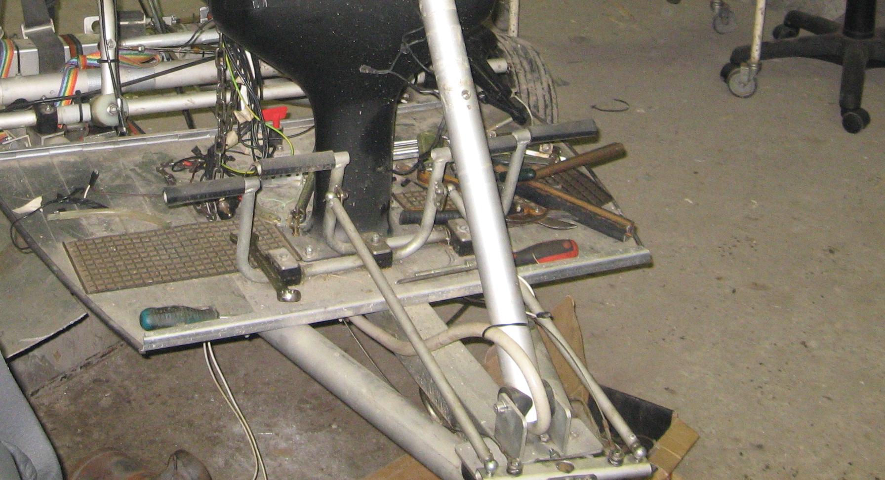

Возвращаясь к мысли жестких тяг от педалей к передней вилки
К вопросу о тягах.Вот как сделано управление передним колесом на С-22.С виду вроде жиденько и хлипко но ведь работает.Шарниры вроде тех что в наших десятках(ваз2110) на капоте установлены.Если детальные фотки кому нужны могу сделать.
