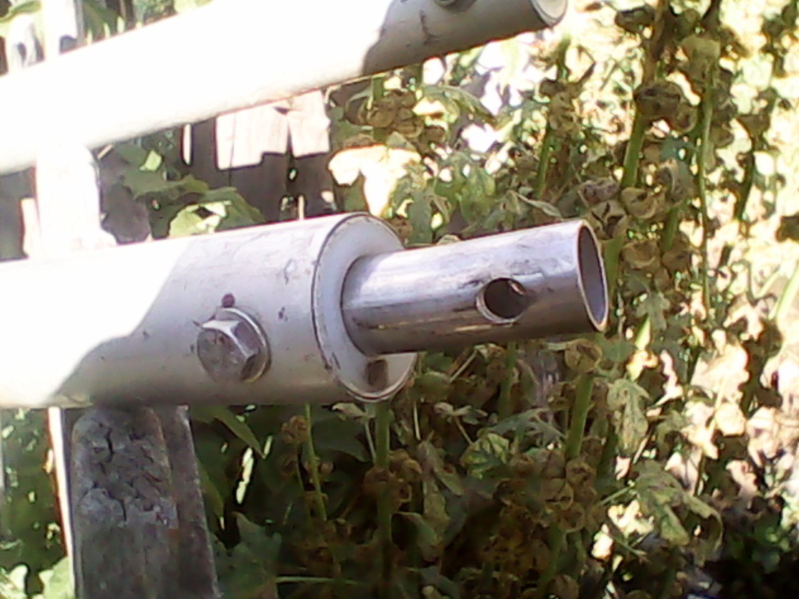

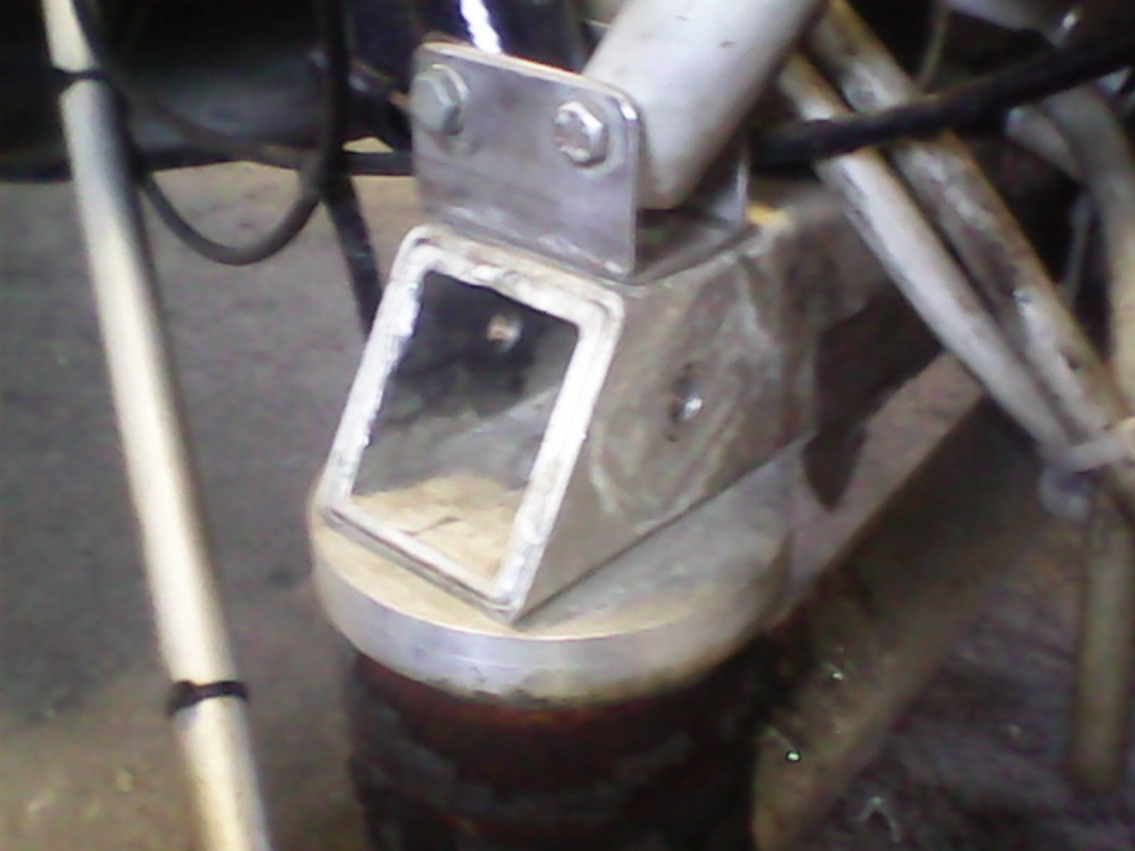

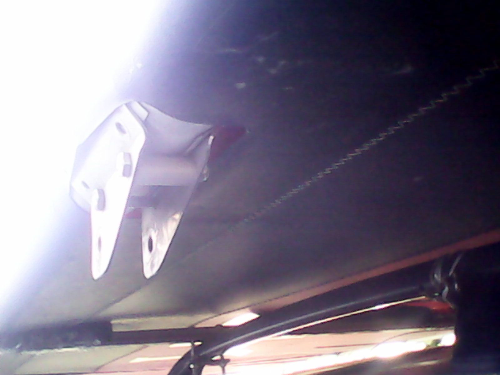

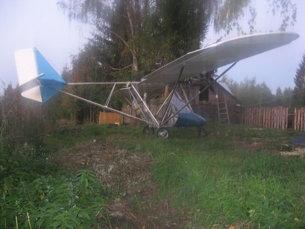

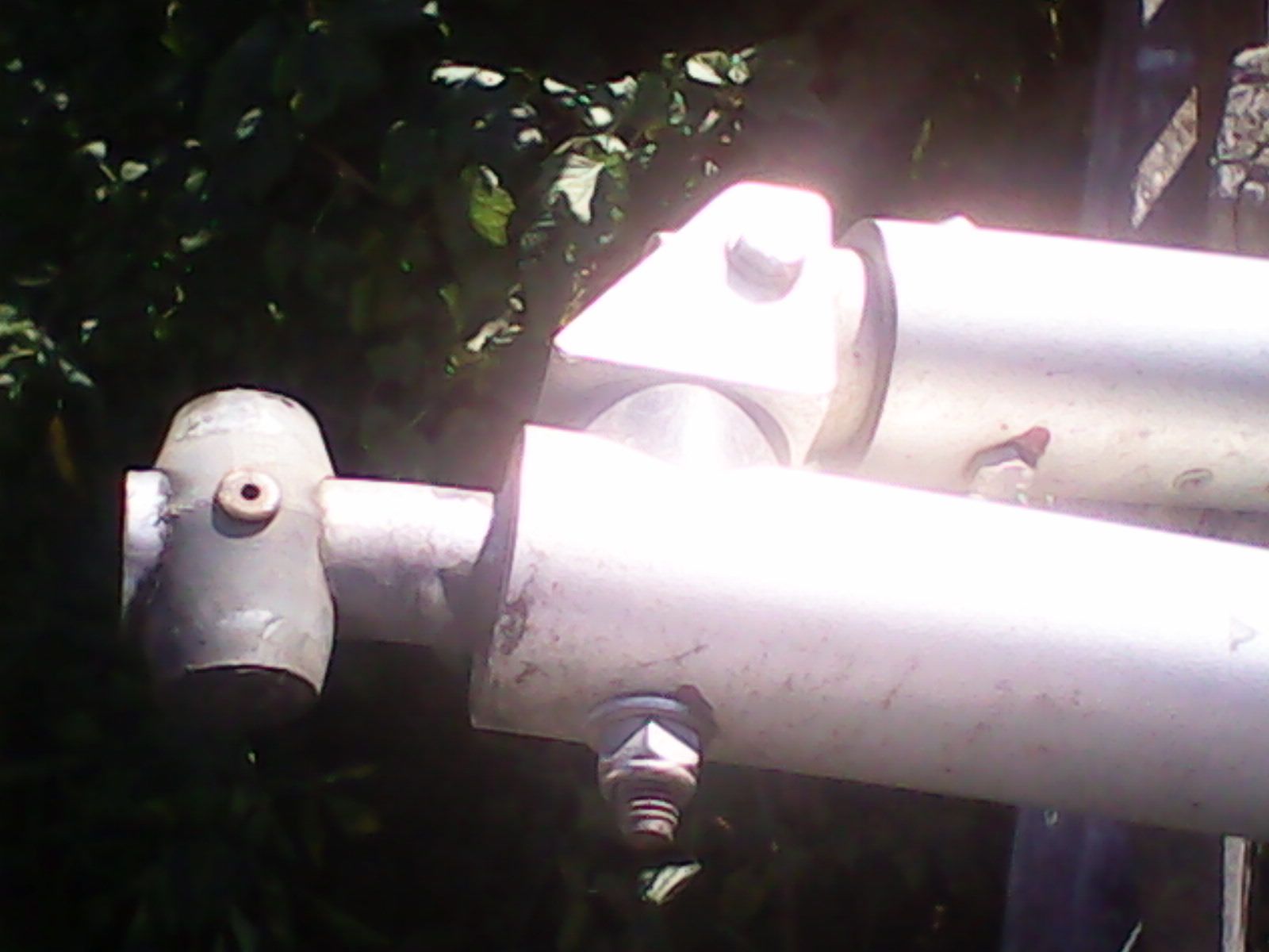

Поздравляю с поднятием самолетика!!! Юрий, напишите пожалуйста про узлы крепления подкосов поподробнее, какая масса аппарата?
Володя Спасибо.На счёт подкосов- сегодня поеду на аэродром сфотографирую и вечерком выложу.Там всё просто но лучше оди раз увидеть 😉 Вес аппарата 200 кг.

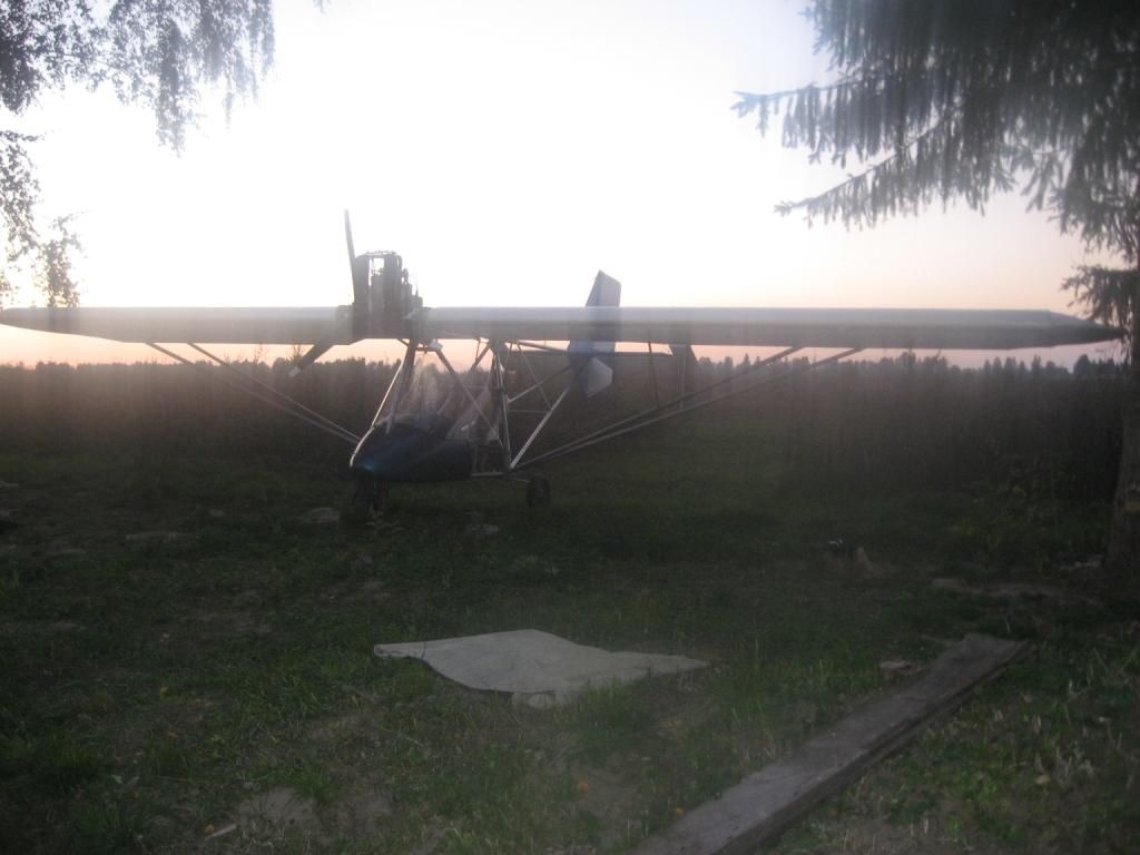

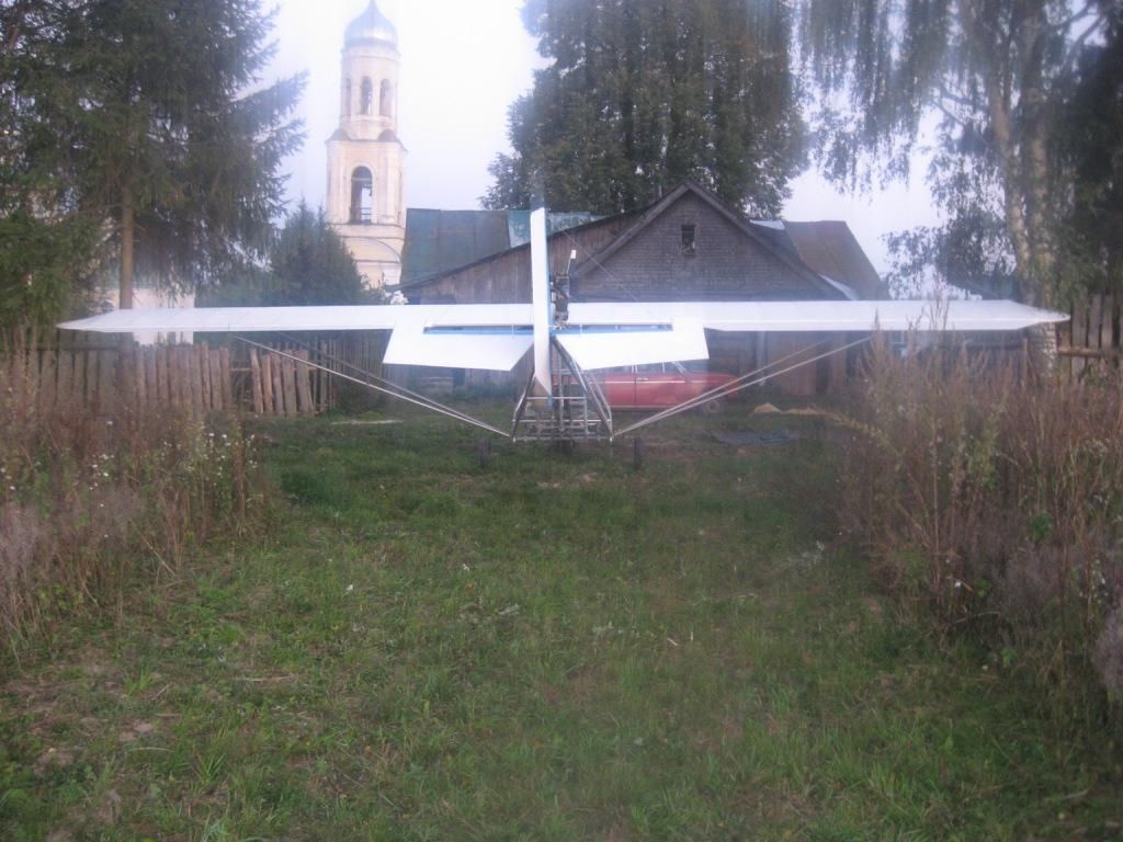

Теперь подробнее... Сегодня делал подскоки 2-3 метра. Длина полосы 300 м, так что особо не разгуляешься. УС к сожалению лгал, т.к. винт на моей версии выдвинут вперед см на 15 по сравнению с ранними версиями и поток от винта задувал в ПВД. Поэтому циферек нет. Взлетал аккуратно, ручку не рвал, чуть приподнимал переднее колесико и аппарат сам отрывался. Опять же субъективно взлет- посадка происходят на скорости превышающей на 10 км,ч Пилигримы с одноконтурным крылом. Центровка субъективно более передняя но дефицита управляемости по тангажу не ощутил. По крену не прочувствовал, т.к. для этого наверное нужно на круг уходить. Радует то, что на посадке хорошо чувствуется экранный эффект- скользит и скользит. Из недостатков пока то, что козырек обтекателя из поликарбоната при наборе высоты, а точнее скорости, ложится на передний треугольник фюзеляжа. Придется его как то усиливать. Это все новости к этому часу... 🙂

Спасибо за поздравления! Бочки и петли мы пока отложим до лучших времен, а в небо полноценно поднимемся после осмотра, устранения замечаний и облета аппарата старейшинами клуба.
