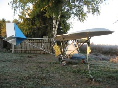

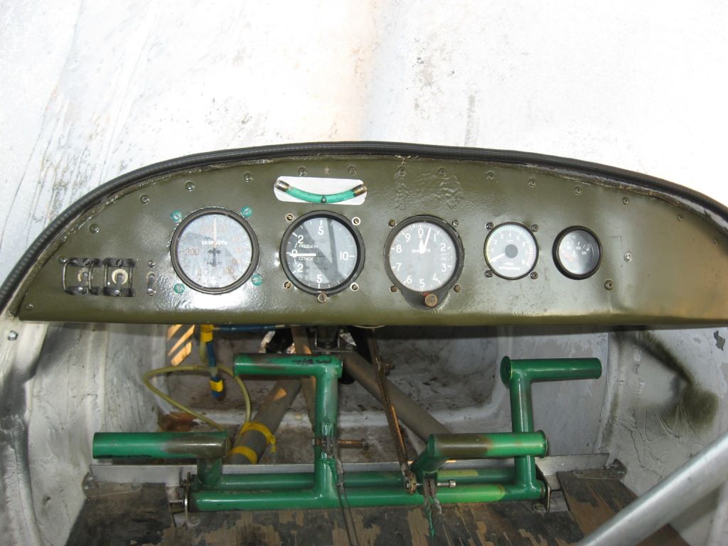

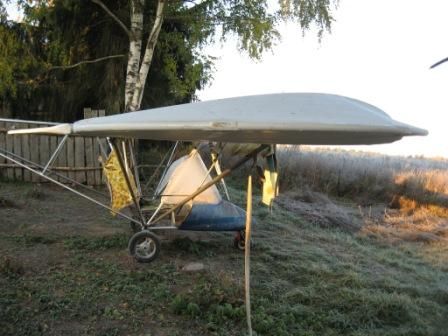

Революционного там ничего нет. Разве что двухконтурное крыло, и указатель скольжения самодельный. Его работой я пока не доволен. Нужен больший радиус изгиба трубки.
Потом еще неприятный момент- прослабла обшивка рулей, стабилизатора и киля. Наверное от низких температур. Я там в основном делал натяг обшивки от руки, а эмалита три слоя. Натяг был такой, что начала деформироваться задняя кромка рулей из трубки 10*1 Д16Т. Сейчас обшивка дребезжит в потоке винта- надо срочно что то делать. Прошью и дуну во внутрь из краскопульта эмалитом. Может поможет...
Да, блин... совсем забыл,он же у меня подкосный..  🙂

Сомневался, сказать- не сказать. Да, ладно, чего уж там. Сам облетал, НО я до этого летал на Пилигримах и в моей конструкции нет чего то такого, чтобы коренным образом поменяло поведение аппарата в воздухе. Был вопрос по центровке, но на пробежках и первых подскоках стало ясно, что дефицита управляемости по тангажу нет. В канал управления по курсу я вообще никаких изменений не вносил и с этой стороны сюрпризы были исключены. Несмотря на это два дня я подскакивал, прислушивался, приглядывался к поведению аппарата. Периодически немного выкатывался за полосу в высокую траву, задевая иногда её винтом. Сделав подскок в очередной раз, понял, что опять выкачусь в траву и пора завязывать с мазохизмом. Удерживая взлетный режим дальше пошёл в набор и после высоты 50м аккуратно, блинчиком первый разворот и дальше все по учебнику. Также считаю нужным отметить, что на аппарате нет ни одного узла, ни одного болта, который бы не обсуждался с старшими товарищами.
А Сергея Анатольевича жду и надеюсь, что в этом сезоне он успеет заценить аппарат в  воздухе. Его мнение о характеристиках будет более объективным.

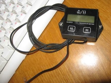

Володя  здравствуйте, не подскажете как правильно подключить тахометр?
Вову с постройкой,летай безопасно!
Спасибо, стараюсь.
Не подскажу. Вы бы уточнили для начала что за тахометр, какой двигатель. Вообще, есть тахометр что то около 1000 руб. В его корпусе источник питания, которого хватает очень на долго.  Единственный провод этого тахометра накручивается на высоковольтный провод. Вот и все подключение. Он еще и моточасы считать умеет. Рекомендую.

Володь, двигатель 582, тахометр стрелочный-родной, такой-же как у тебя, поэтому к тебе и обратился. С уважением Игорь.

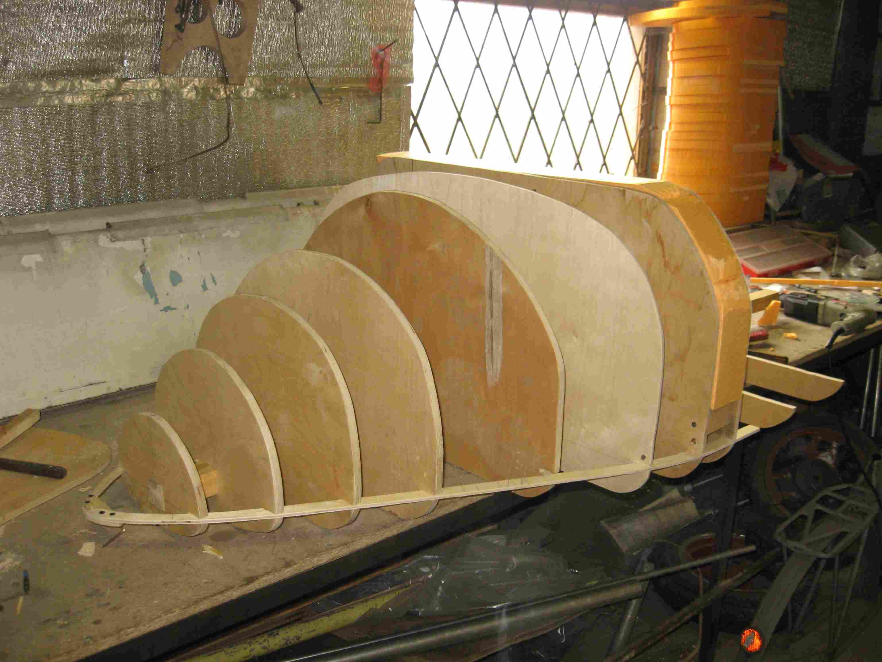

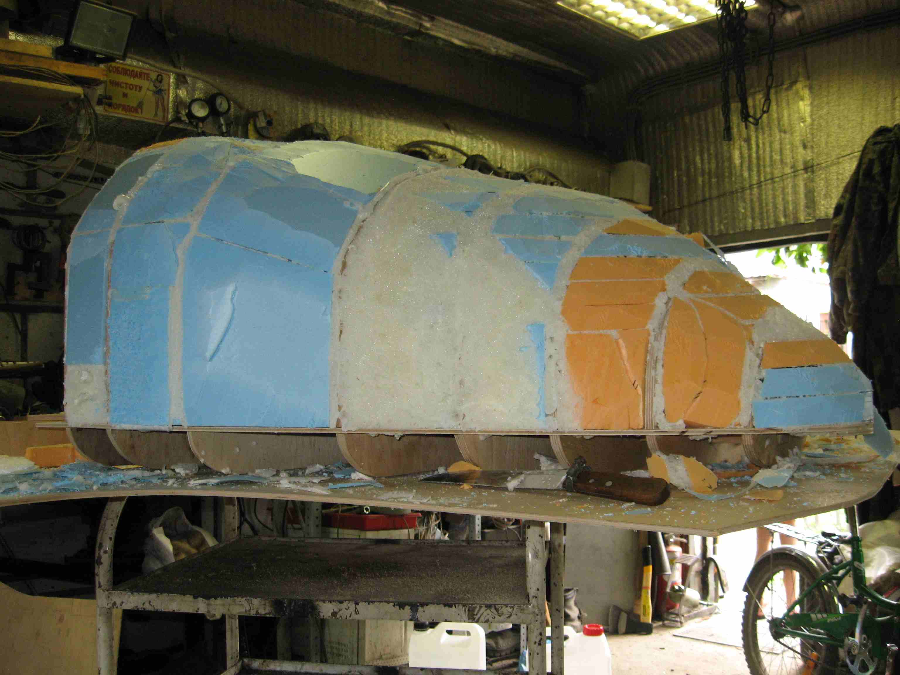

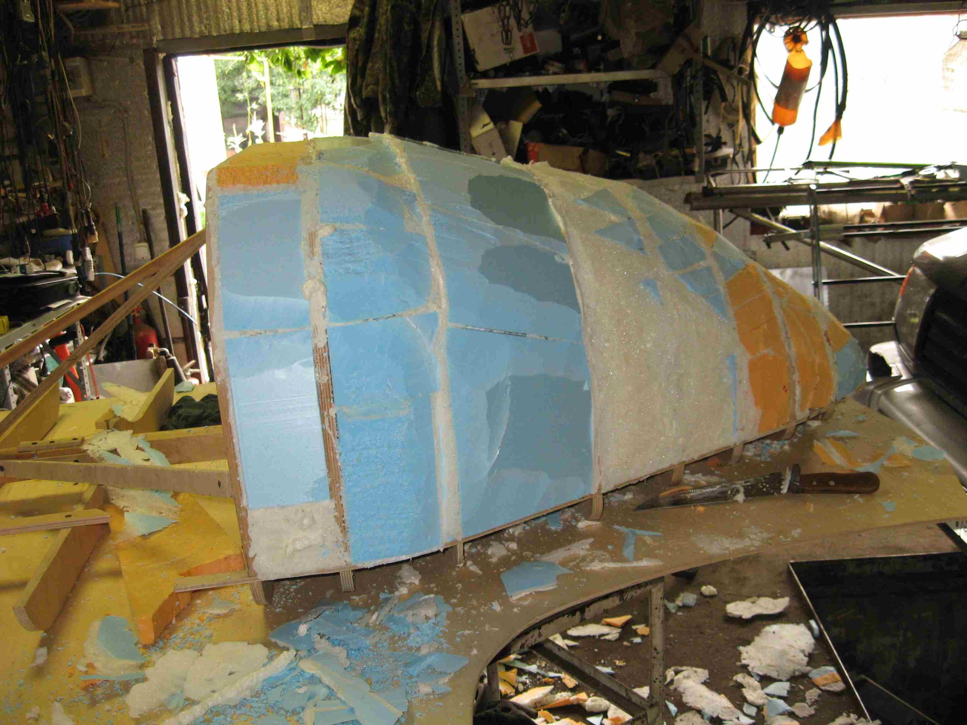

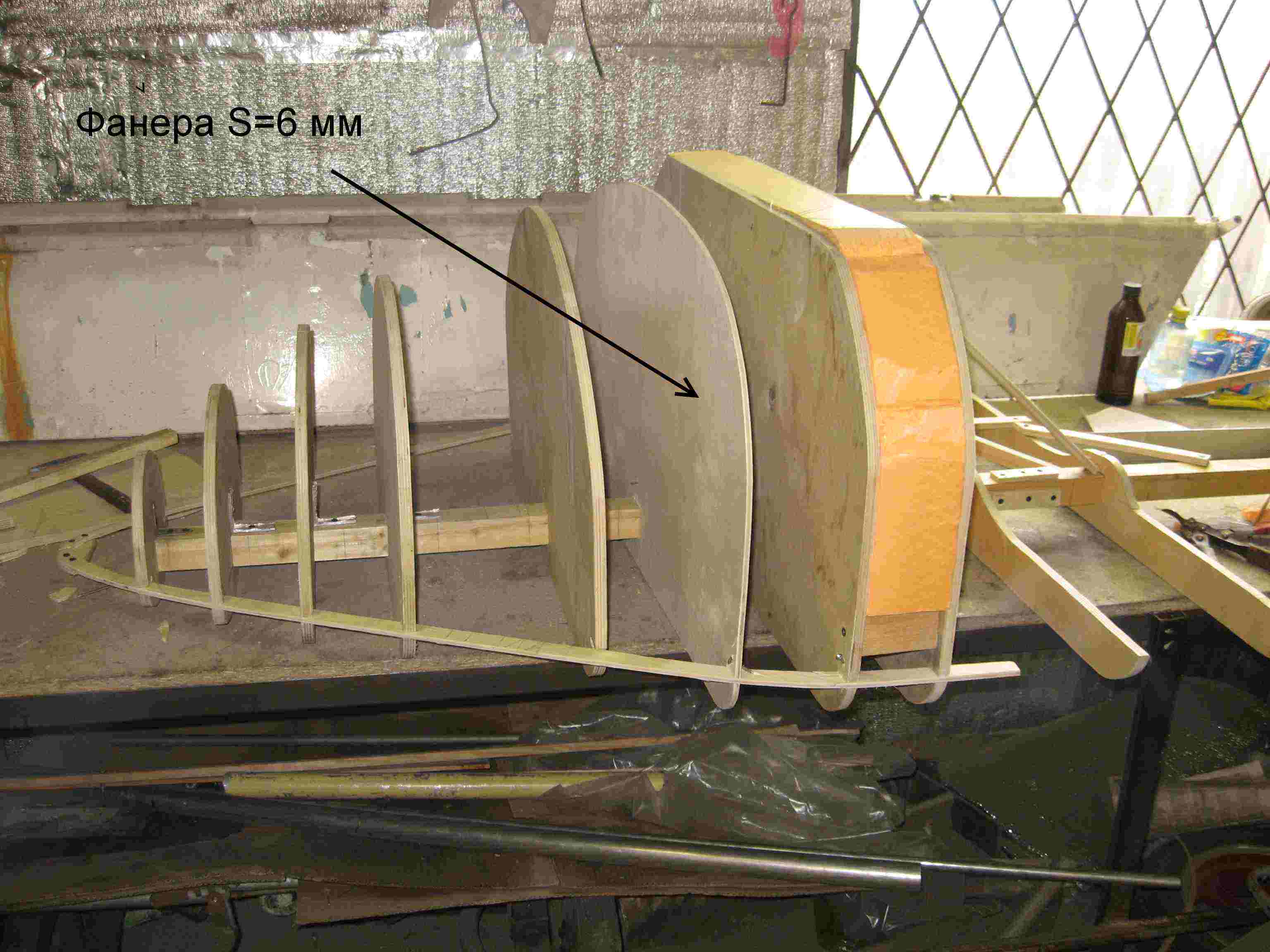

А действительно.Дались вам эти эксперименты.Ставьте простые тяги с надёжными наконечниками и да будет вам счастье.Судя по видео Володи(кстати классный аппарат получился) метров 30-40 и вы в воздухе 😉Кстати тут спрашивали про технологию изготовления обтекателя вот как я делал-Сначала в масштабе 1:1 вырисовывал обводы будущего обтекателя.Затем Разбивал на сечения(шпангоуты),вычерчивал каждое сечение, потом вырезал шпангоуты из фанеры и по авиамодельной технологии приводил к такому виду
