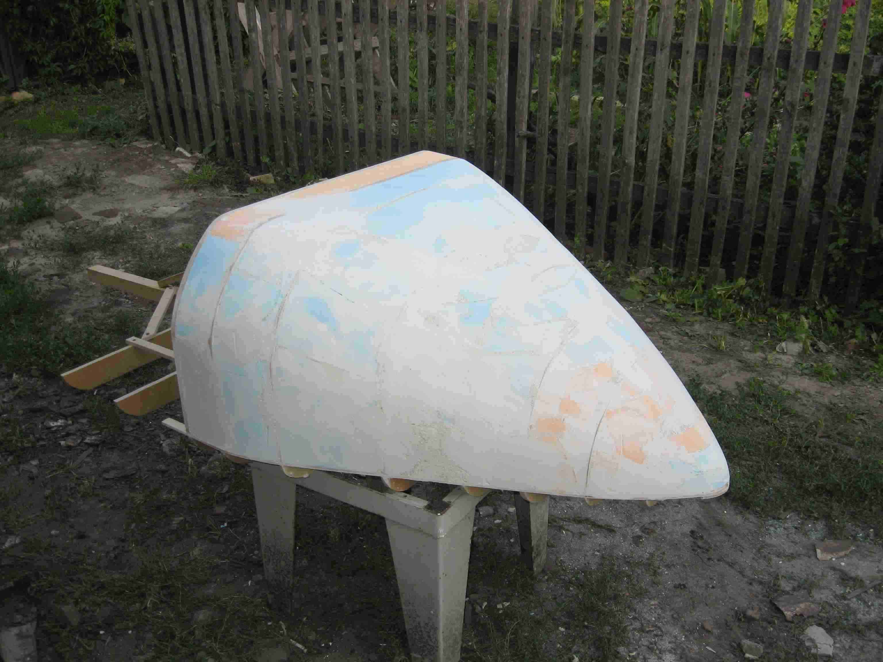

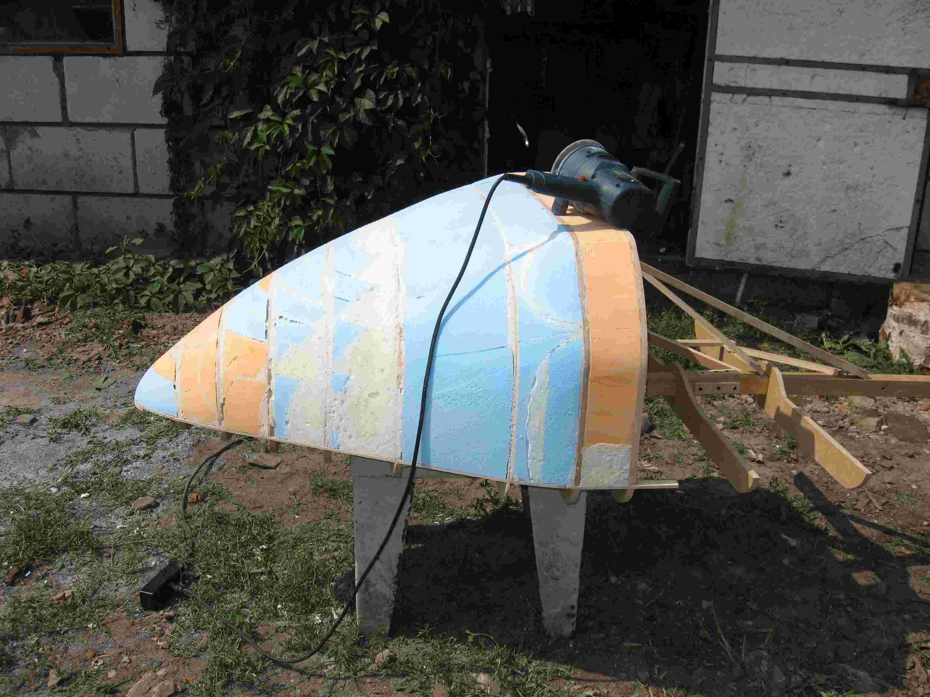

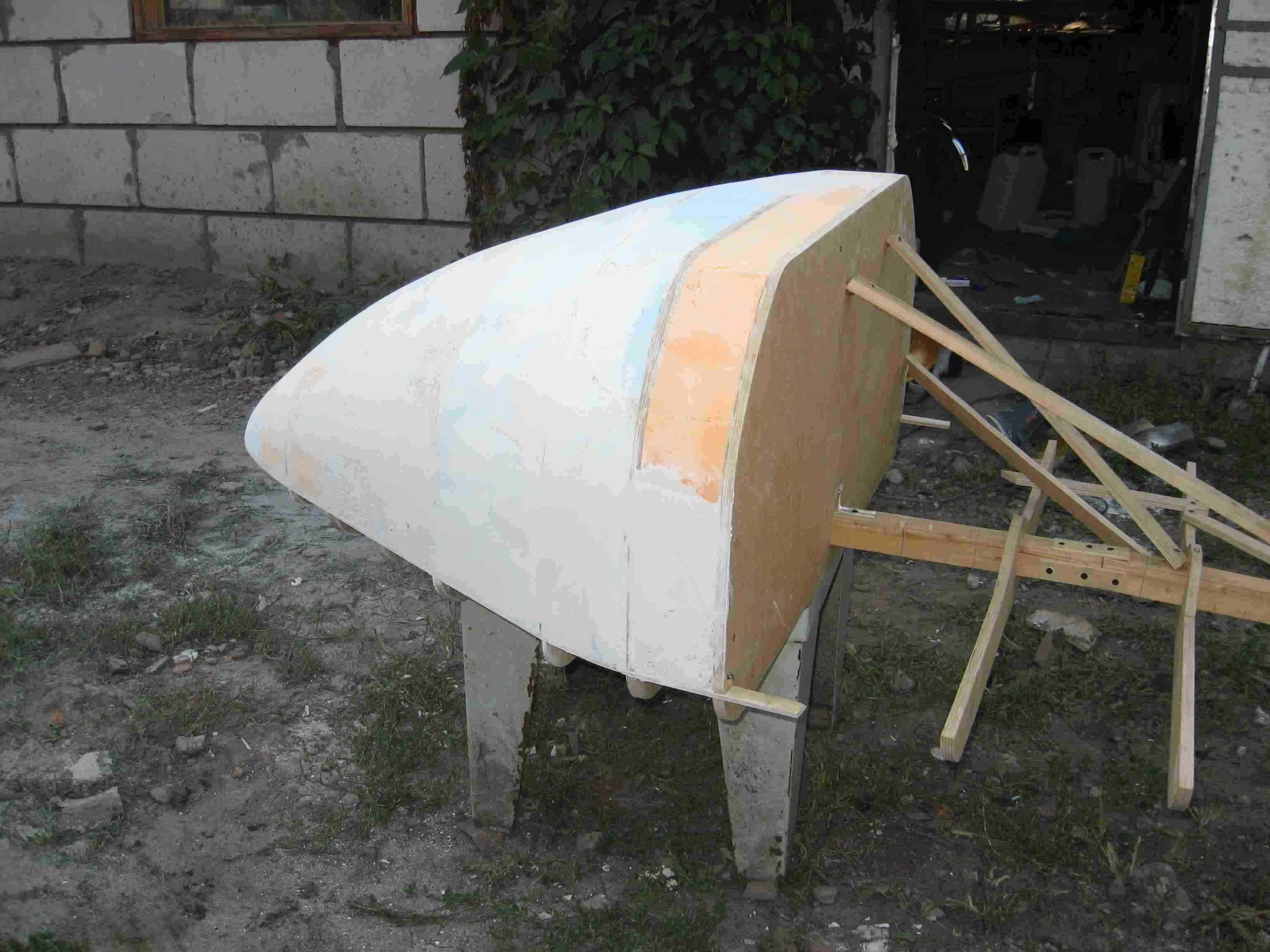

Далее шлифуем,шпаклюем,опять шлифуем ну и т.д. ...

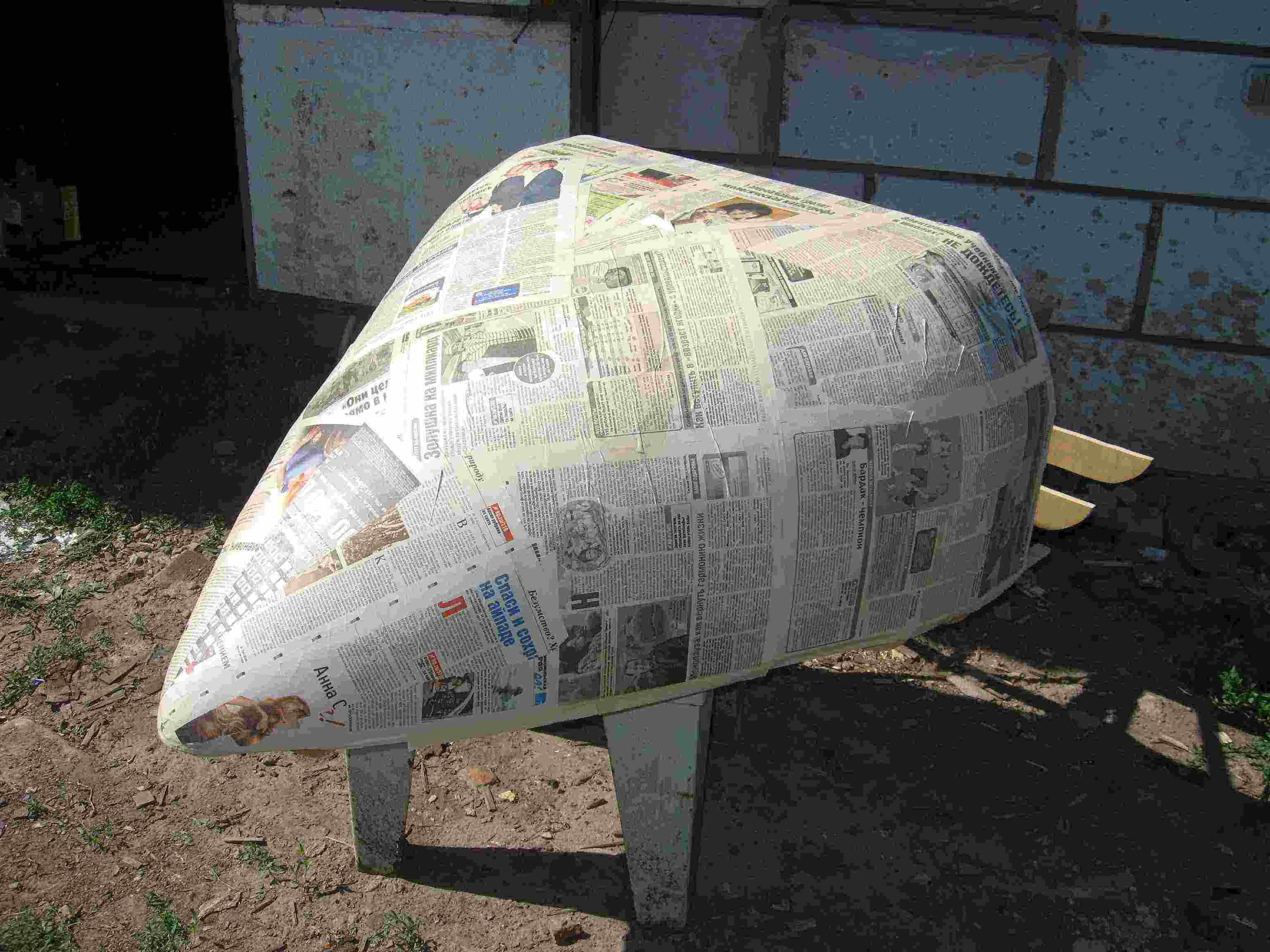

Вот интересное. Т.к я применял полиэфирную смолу (а она разъедает пенопласт и что интересно монтажную пену не разъедает) то пришлось делать разграничивающий слой.Обклеил болван газетой обычным обойным клеем, а потом покрыл это всё дело восковой полиролью для паркетных полов...

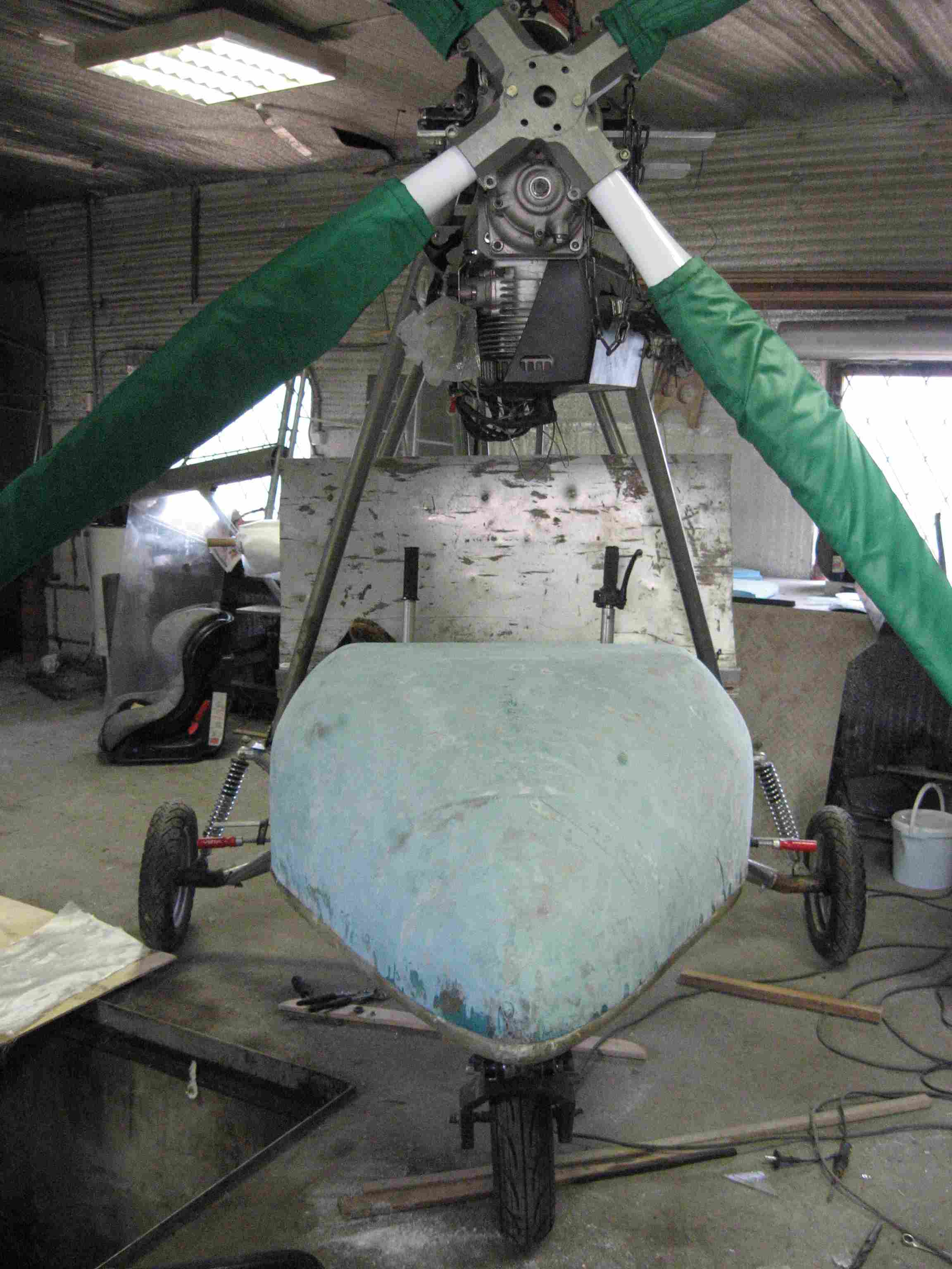

Да я не дождался и начал ваять свой обтекатель,и смотрю по той же технологии,только я хочу его сделать из двух половин и сечение по вертикали.Амортизаторы я поставил и все управляется..... на месте,а вот как он в бою себя поведет пока не знаю.Но знаю что при моей схеме если с силой надавить на обе педали,то они складываются.

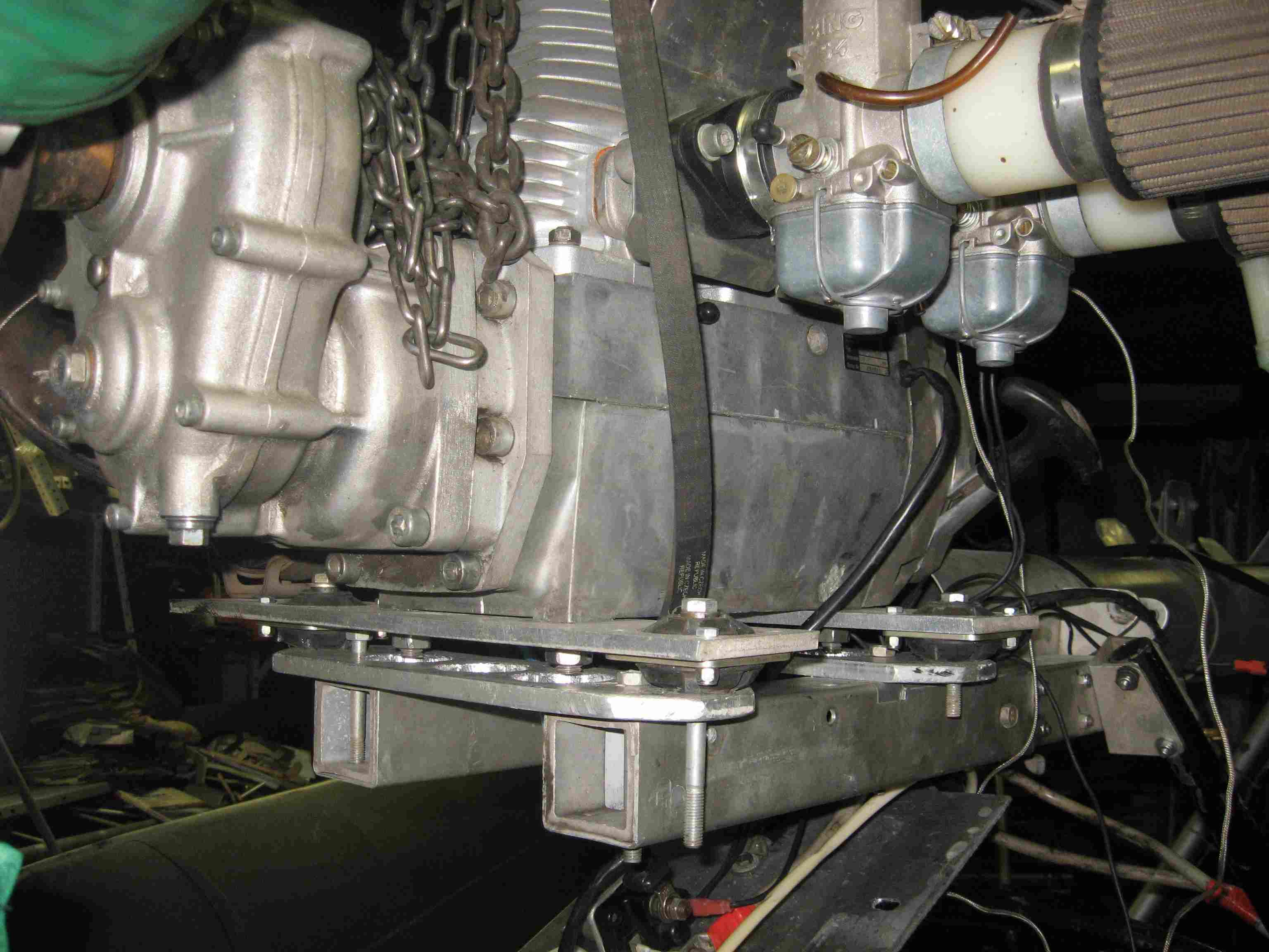

Да люди ,а какие варианты моторамы есть,и какой материал и толщина плиты у Одисея и какие амортизаторы на этой плите стоят? Спасибо
Владимир, можете рассказать, как крепилось оперение, сама труба ведь диамером небольшим, подкосы усиливают саму трубу. а вот как крепиться стабилизатор и киль, есть отличия от варианта с тросовыми растяжками?

Потом стеклоткань, смола, матюки, прилипшие руки, перчатки и вуаля...
Даааа, что бы мы без матюков делали бы!?))) А у нас чуть проще обтекатель будет, да и дешевле. Не из стеклопластика, а из листа Д16
Оперение крепится также как и на всех Пилигримах. Однако хвостовая балка 45*1,5 не обеспечивает жесткости на кручение. Пришлось верхнюю и нижнюю точки киля зафиксировать с помощью тросов. Т.е. пустить троса от данных точек к местам крепления диагональных расчалок подкосов крыла хвоста. Склоняюсь к мысли, что для подкосного Пилигрима было бы дешевле и проще использовать килевую большого диаметра, например 100*1,5 , а еще лучше прямоугольную трубу.

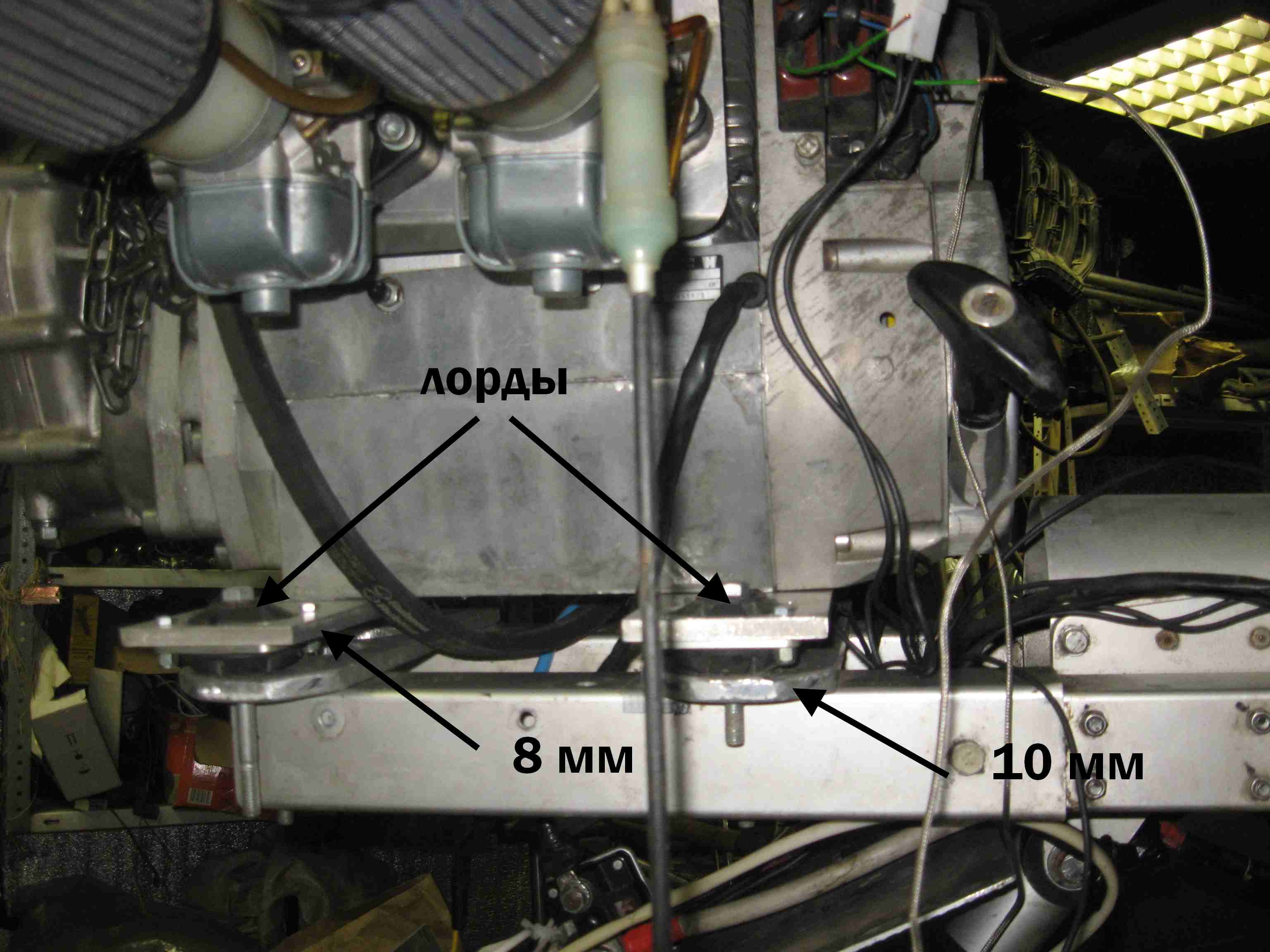

Дюралевого листа толщиной 8-10 мм. за глаза достаточно, а амортизаторы лучше конечно применить специальные(лорды)

Спасибо,Юрий!А вот эти "лорды" это специально для ротаксов или это амортизаторы к радиоаппаратуре ?
Лорды эти я покупал у Никитина в Москве.Они универсальные и подходят к любому двигателю.
