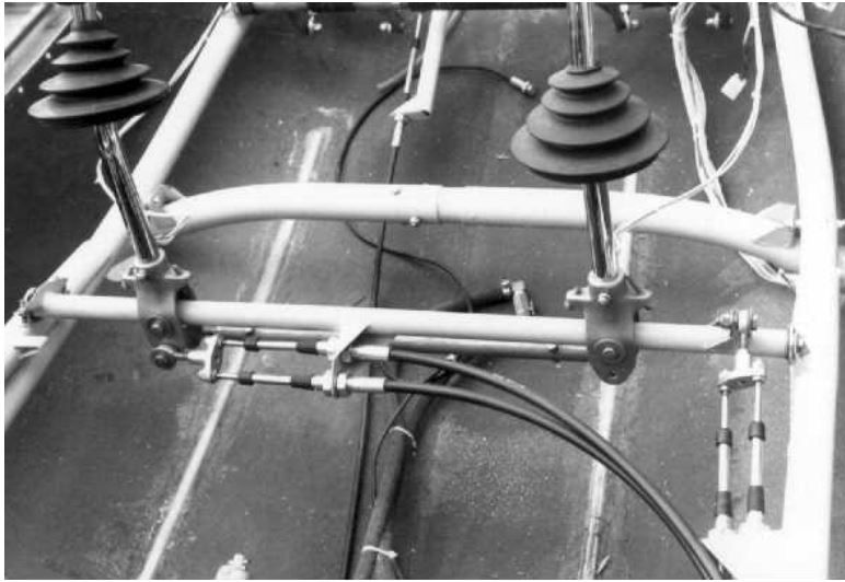

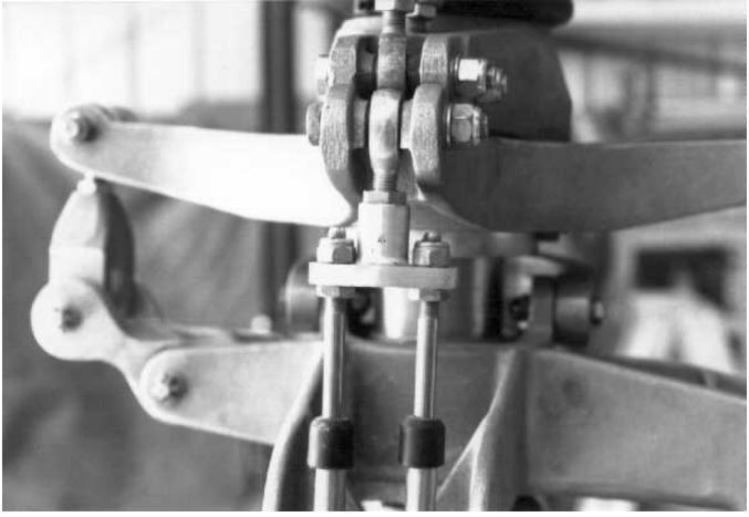

Можно ли убрать ЛЮФТ если использовать парные боудены на один кабанчик руля (не на двухплечий) при этом один боуден настроить по длинне оболочки на выбор люфта при работе его на растяжение, а второй из этой пары настроить по длинне оболочки соответственно на сжатие... Таким образом должно получиться, что при толкании работает без люфта один боуден..., при натяжении - другой. Подскажите, получится ли так? Нужен практический опыт.
Получится.
Такое решение применяется в управлении несущим винтом вертолета EXEC.
Это для ответственных мест, где люфта быть не должно.
В остальных случаях "буржуи" не парятся.
Посмотрите на самолете СОЛО...http://aeroplanesdar.ru/?p=galery&id=3
