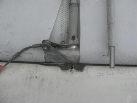

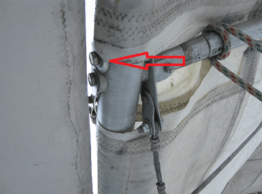

Привет!Подскажите ,а на кой..... болтик второй !И какого....он диаметра.

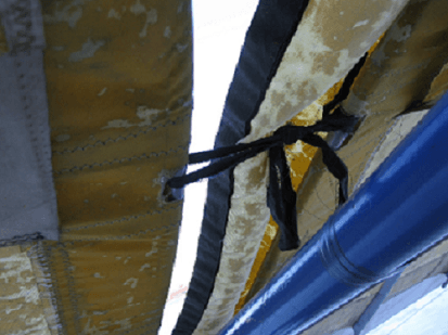

У всех Пилигриммов такое соединение обшивок на потолке и какой жирности нервюра в этом месте?Спасибо!
На второй болтик, скорее всего, идет продолжение пластины крепления троса. Так надёжней. Болт- 8мм.

Привет,Вова!Может и надежнее ,но надо точно соблюсти угол подхода троса и угол этой косынки,иначе она будет работать на изгиб и трубу нагружать этим же моментом,а ты как подкос крепил?
жирность корневой и концевой-12-16 мм...концевая закреплена жестко-натяжка паруса за корневую

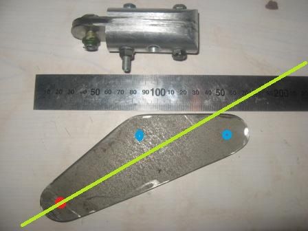

точно соблюдал угол подхода троса и угол этой косынки 🙂 У меня подкосы, но это сути не меняет. На фото заготовка для узла крепления подкоса и зелёной линией обозначено положение подкоса относительно неё. В сети я видел самые разные вариации исполнения этого узла, но предполагаю что нагрузка будет распределяться  наиболее выгодно, если вектор силы от подкоса будет направлен между двумя болтами, крепящими указанную пластину к лонжерону крыла.

Спасибо,вам!А если повесить крыло с одним болтом,и косынка займет какое-то положение,а потом просверлить вторую дырку для второго болта,так момент пропадет?И такое крепление с двумя болтами относится к переднему и заднему лонжеронам и к двум точкам на одном лонжероне?
Наверное пропадет, но всю нагрузку на себя примет первый болт и разумеется стенки отверстия, в которое он вставлен. Второй болт начнет работать по честному, тагда когда нагрузка, разрушая металл, раскорячит косынку в такое положение при котором силы, действующие на указанные болты уравновесятся. Также нужно учитывать, что работа болта, соединяющего вилку подкоса с косынкой двухсрезная. Если болт из 45 стали, то две с копейками тонны. Вариант, предлагаемый Вами, будет иметь слабое место в виде болта, которому мы присвоили номер 1, т.к. он будет нагружен на один срез. Могу конечно ошибаться...
На этот вопрос Сергей Анатольевич лучше всех ответит.
