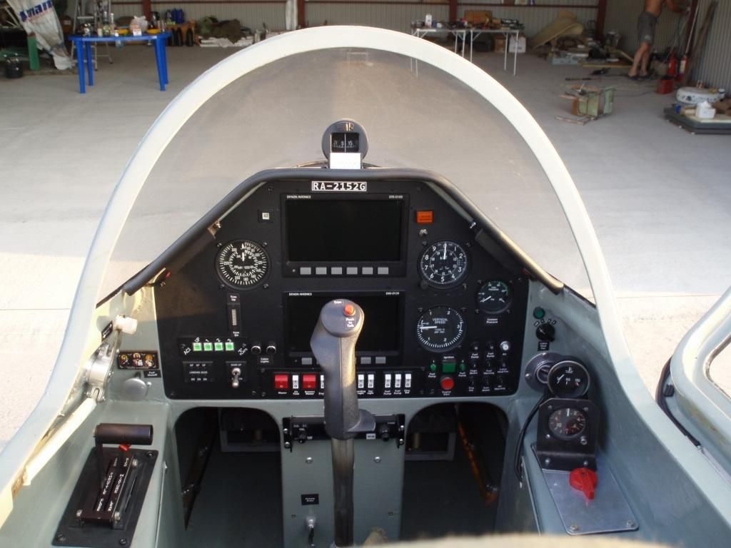

Мы используем безводную жидкость фирмы "EVANS". Эта жидкость рекомендуется фирмой "Спрюс Эиркрафт" для двигателей "Ротакс".  http://эванс-антифриз.рф/ И мы никаких проблем с охлаждением двигателя больше не имеем.
У нас так-же установлен датчик давления ОЖ, который сразу покажет об "разгермитизации" системы охлаждения(на фото приборки он с права)

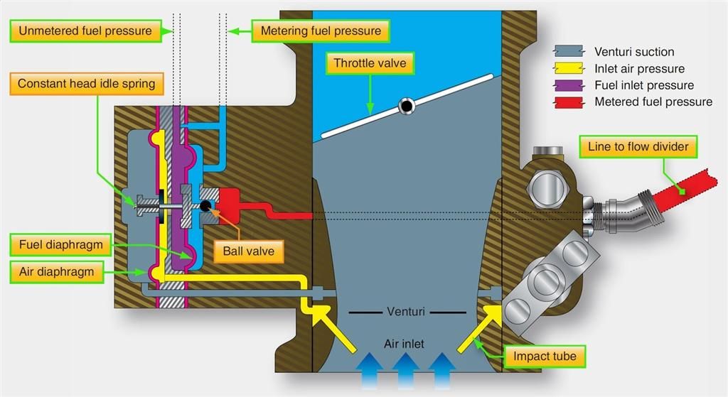

Система состоит из трёх компонентов:
1. Fuel Flow Controller
2. Fuel Divider
3. Fuel Injectors
Fuel Flow Controller - работает на принципе работы карбюратора и дозирует количество топлива в зависимости от количества воздуха проходящего через него. На нём стоит воздушная заслонка и механический кран количества подаваемого топлива. Оба совместно управляются РУДом.
Количество/давление топлива идущего из него вo Fuel Divider регулируется двумя диафрагмами(воздушной и бензиновой). Они обеспечивают точную дозировку топлива в зависимости от положения заслонки и количества воздуха проходящего через "Вентури".
На нём так-же установлен механический высотный корректор.
Fuel Divider - служит для точного распределения количества топлива к форсункам впрыска(Fuel Injectors) путём диафрагмы работающей на разнице давлений топлива подаваемого из Fuel Flow Controller и атмосферным давлением воздуха.
Fuel Injectors - жиклёрного типа и не имеют каких либо клапанов и соединены с Fuel Divider тонкими металлическими трубками.

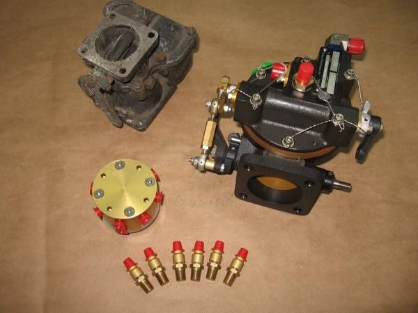

Основные компоненты системы:
    34,5 КБ · Просмотры: 360
Система может быть установлена на двигатели от 65лс до 800лс  на 4,6 и 8 цилиндровые, как на авиационные, так и автомобильные.

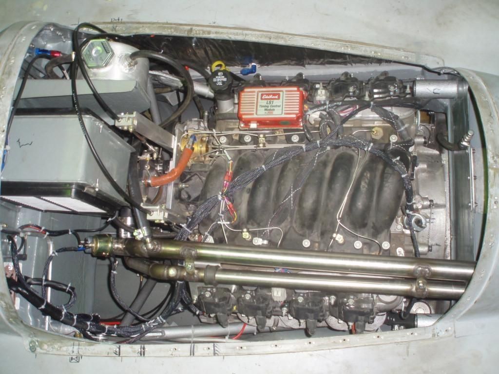

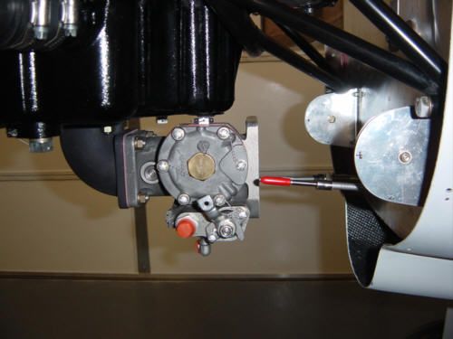

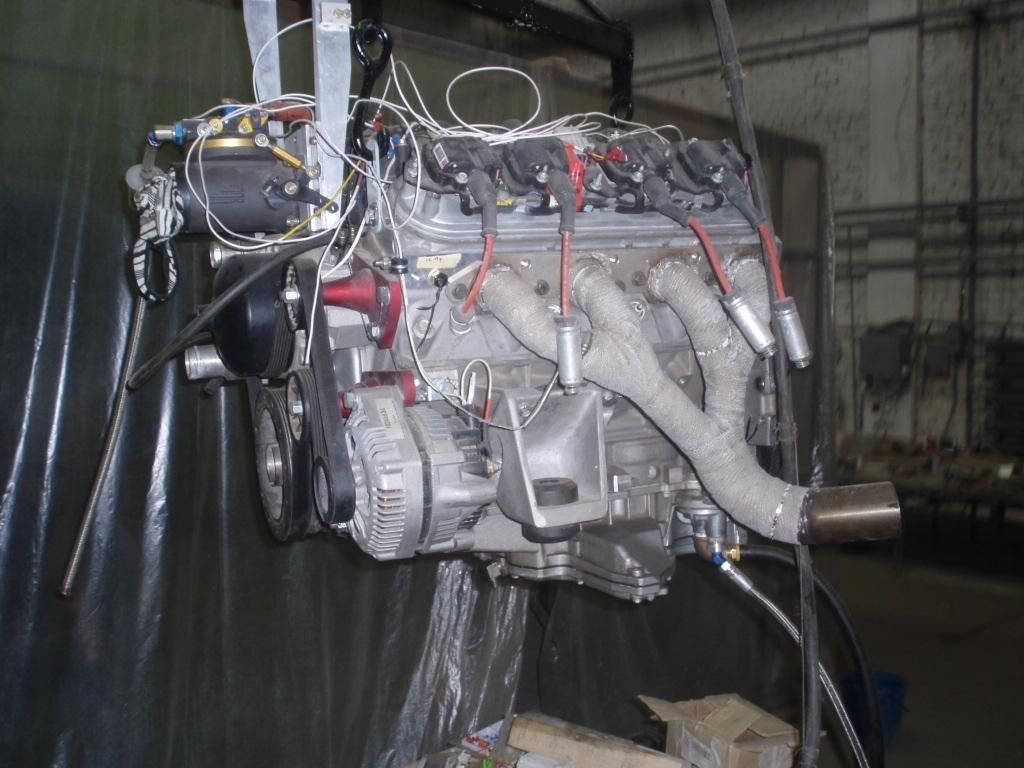

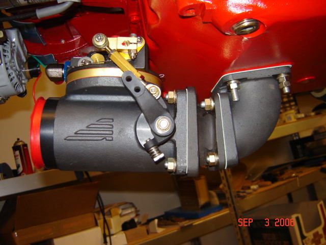

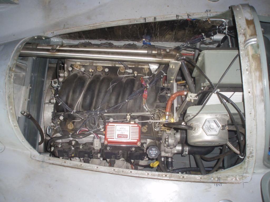

На нашем двигателе:
    98,3 КБ · Просмотры: 386
    120,2 КБ · Просмотры: 408
    109,3 КБ · Просмотры: 390

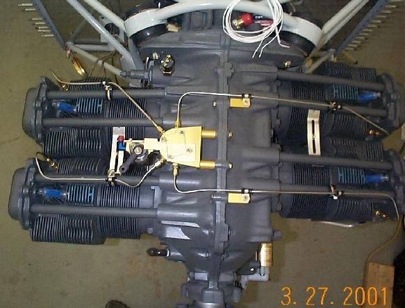

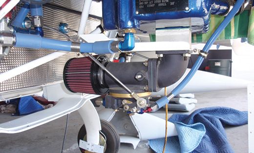

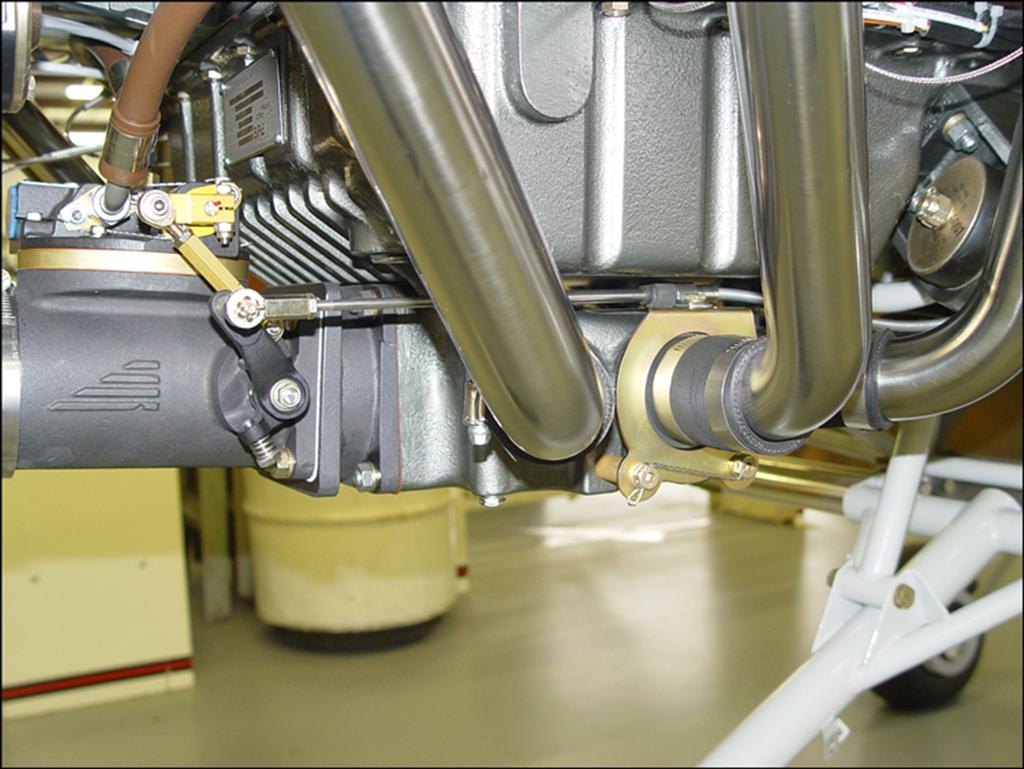

Несколько фотографий систем Airflow Performance установленных Лайках и Кони авиационных двигателях:
    24,8 КБ · Просмотры: 393
    40,7 КБ · Просмотры: 385
    45,8 КБ · Просмотры: 358

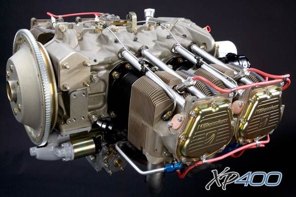

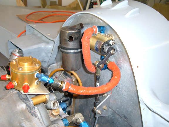

Ещё:
    47,8 КБ · Просмотры: 348
    99,8 КБ · Просмотры: 368
    48 КБ · Просмотры: 347

Спасибо за ценную информацию! Долго рассматривал фотографии, возникло несколько вопросов:
1. Впрыск не фазированный (постоянный)? В чем тогда его преимущество по сравнению с "правильным" карбюратором (принципы работы ведь схожи)?
2. Новые форсунки установлены на место старых? Топливопроводы должны быть одинаковой длины? В форсунках предусмотрены какие-то отсечные клапаны?
3. Каким образом добиваются одинаковой производительности форсунок по цилиндрам?
4. Нет ли фото Fuel Divider (распределителя?) с открытой крышкой или разреза?
5. Каким образом вообще выполняется настройка системы? Либо она продается уже откалиброванной под определенный двигатель?
6. Установлены ли на вашем самолете указатели состава смеси и (или) температуры выхлопных газов?
7. Что за дополнительное устройство установлено на перегородке на фото в 27 сообщении?
8. Какой смысл уходить от штатной системы впрыска если зажигание все-равно остается зависимым от энергосистемы самолета?
Еще раз спасибо!
ные цвета не очень хорошо для пластика. Наш самолёт там называют "маленький" Миг-29(хотя он и не такой маленький. 9 метров в длину, 8 метров размах и 3 метра в высоту) И красить его будем под Миг. Примерно так:
Только вместо тигра будет медведь.
Насчет темного цвета вполне справедливо, но не настолько уж критично. Фишка темной поверхности в быстром нагреве и быстром остывании, соответственно температурные подвижки со временем ослабляют полимер. При этом даже ультрафиолет не настолько вреден при правильной технологии покраски.
А вот насчет самой схемы окраски. Какой смысл копировать чью-то окраску? Не лучше-ли быть оригинальным в этом смысле и разработать нечто неповторимое в своем роде? Пусть и с медведями, но таки индивидуально и соответственно заметно, выразительно и узнаваемо в последующем. Пусть даже и камуфляж, но свой, а не чью-то копию.
Не думали?
Позволю себе выразить сомнение в правильности выбора "советского" типа окраски со всеми этими пятнами, звёздами и орлами. Американцам по большому счету вся эта символика глубоко пофиг, а тем кому не пофиг относятся к ней в основном негативно, а краснозвёздные элки терпят только потому, что они изображают советские самолёты "холодной войны" во время шоу warbirds. По мне самолёту вполне подошла бы однотонная окраска а-ля F-18 или бледный и мелкий цифровой камуфляж в тех же серых тонах.
Красные звезды и орлы с тиграми будут не очень хорошо смотреться на визжащем импеллерами маленьком аппарате на тонких ножках. А в воздухе всего этого великолепия и не видно.
Вот, рекомендую. Вполне жизнерадостный окрас, прямо как для вас сделанный.
Работа моего коллеги из Англии.
Не нравится?

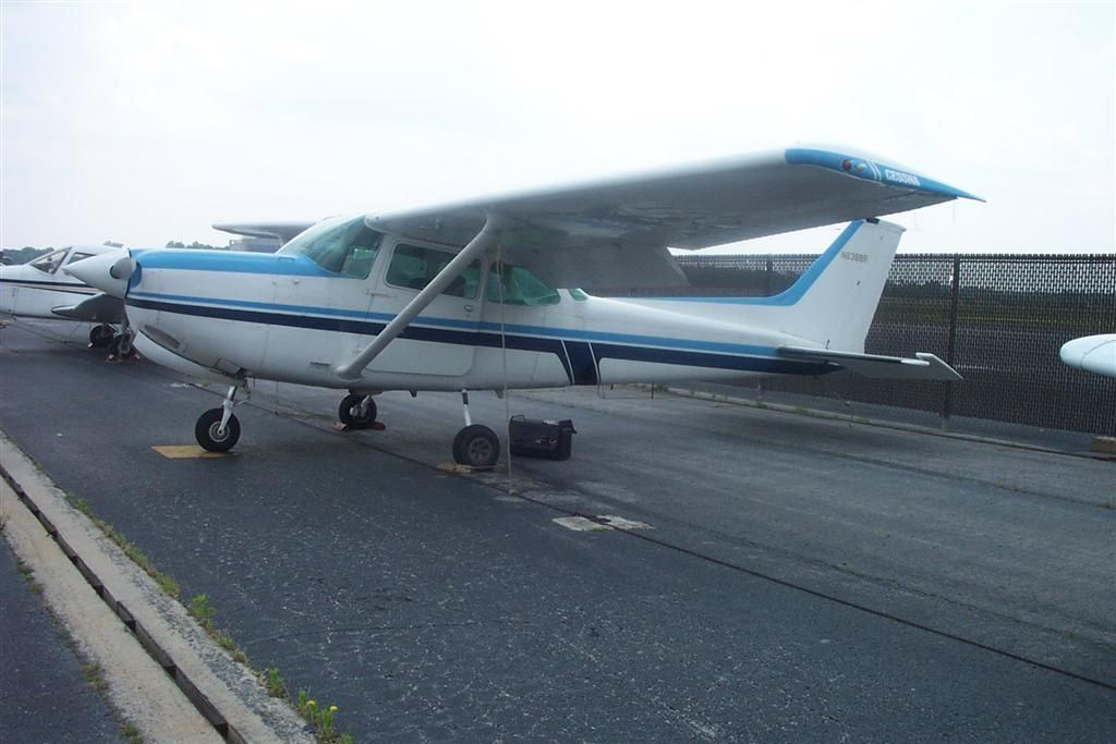

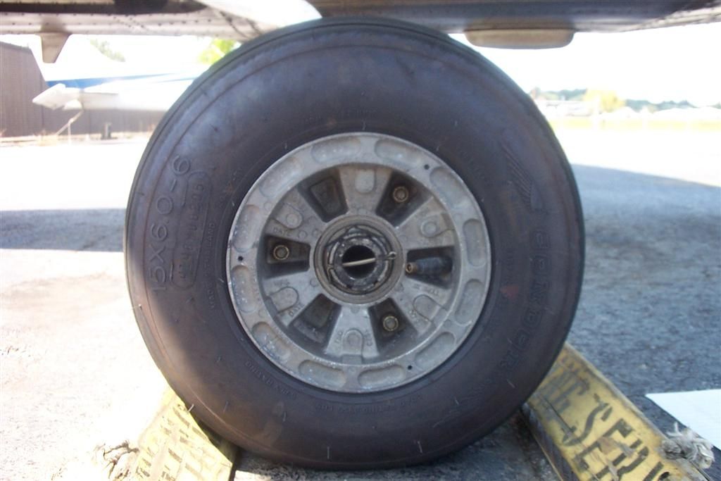

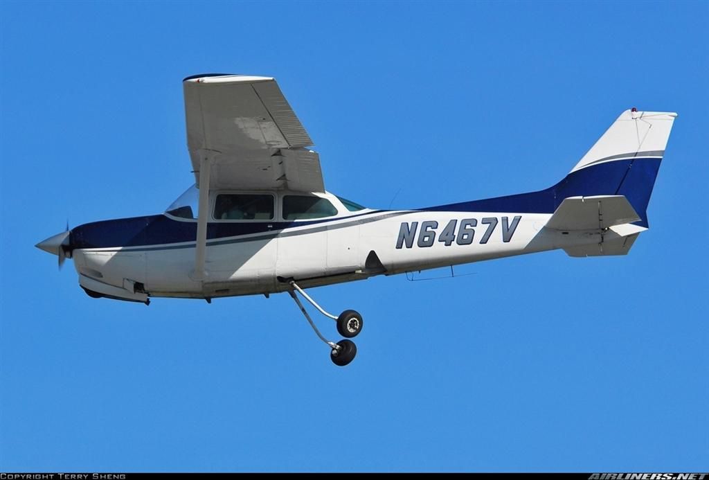

Вот только заднее шасси вид немного портит.
Негармонично как-то выглядит. Читал, что планируете сделать убирающимися?
В дальнейшем будет убирающееся(начнём над ним "колдовать"этой осенью после посещения выставок "Сан и Фан" и "Ошкош"). Такая же система уборки, как на Цессне, только вперёд. Этим и был обусловлен выбор колёс основных стоек(мало места под "брюхом" моторного отсека для колёс большего диаметра). Сейчас поняли что они немного слабоваты(такие же как и на передней стойке. Размер 5.00-5). Уже купили новые колёса(размер 15Х6.00-6), как на Цесснах 177RG и 172RG
    40,5 КБ · Просмотры: 353
    79,9 КБ · Просмотры: 342
    72,4 КБ · Просмотры: 353
1. Впрыск постоянный. Но распределение топлива идёт непосредственно в каждый цилиндр, что увеличивает мощность и экономичность двигателя.
2. Форсунки установлены на местах "заводских". Трубки форсунок немного разные по длине, но на количество подаваемого топлива к форсункам не влияет(тестировали). Отсечение подачи топлива к форсункам производится "Flow Divider"ом после остановки двигателя. Остановка двигателя осуществляется путём выключения насосов или перевода ручки высотного корректора(качества смеси) в положение "cutoff".
3. Одинаковое количество топлива регулируется  Flow Divider(ом).
4. Фотографии открытого Flow Divider у меня нет. Рисунок в разрезе есть в мануале системы, но про сканировать сейчас не могу(самолёт в Краснодаре). Попробую поискать на "нете", если найду выложу позже.
     Принцип работы Flow Divider простой. В нём стоит "плунжер/клапан" который управляется диафрагмой реагируещей на разности давлений атмосферного воздуха и давлении поступающего топлива из Fuel Flow Controller. В зависимости от величины разности давлений, плунжер/клапан увеличивает/уменьшает количество топлива к каждой из форсунок. А при падении давления топлива поступающего из Fuel Flow Controller(остановка двигателя) Плунжер/клапан полностью отсекает топливо к форсункам.
5. AirFlow Performance системы комплектуются различными моделями Air Flow Controller(одинаковых на вид, но разных по размеру) и жиклёрами/вставками форсунок, в зависимости от мощности/объёма и марки двигателя.
6. У нас стоят датчики ТВГ.
7. У нас этого устройства нет(это просто фотография Flow Divider на другом самолёте). Он ставится на самолётах с двигателем воздушного охлаждения, как я понял для избежания "закупорки" системы от высокой температуры в подкапотном пространстве после остановки двигателя в жаркую погоду.
8. Мы эти системы не выбирали. Они уже шли с двигателем когда мы его купили у изготовителя этой автоконверсии(см. фото/брошюра). Но в процессе эксплуатации система впрыска нам понравилась. Простая, надёжная и в принципе ничем не отличается от системы впрыска сертифицированных авиационных двигателей, но в разы дешевле.
