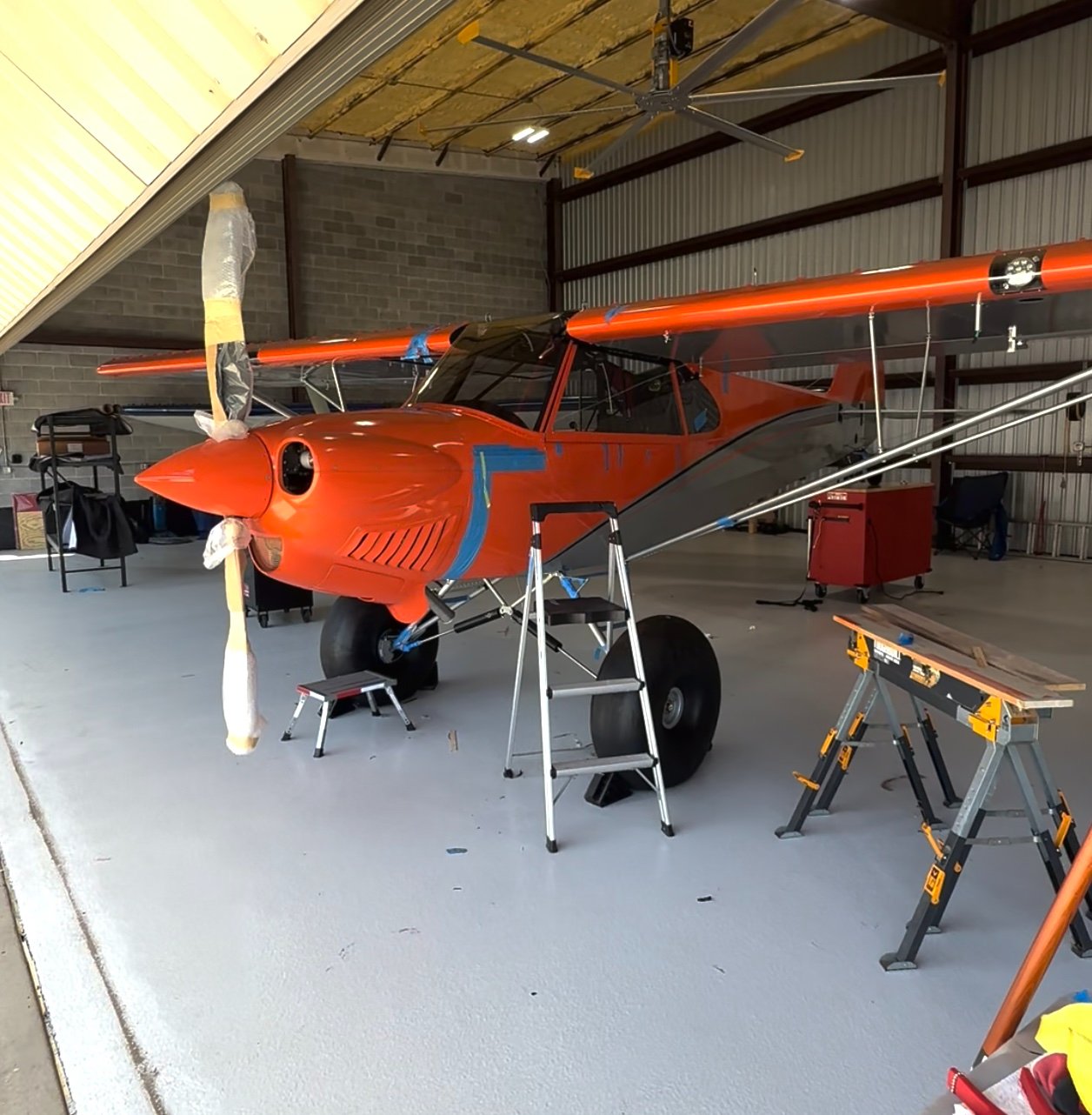

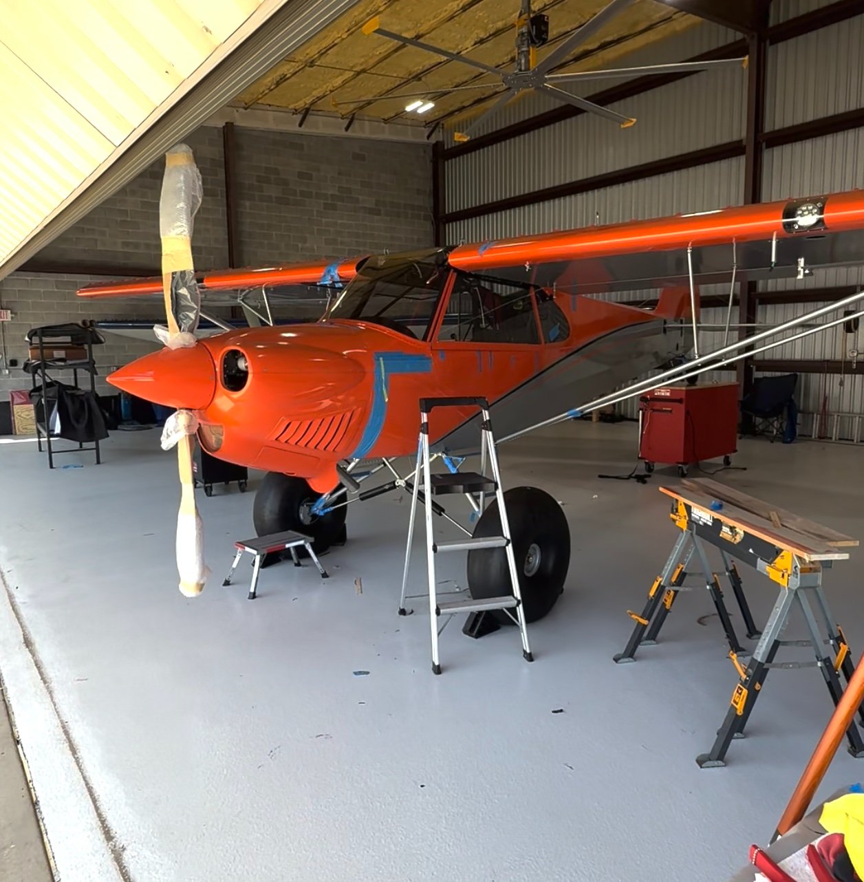

Спасибо за беспокойство, Леонид, у меня все хорошо. Самолет почти готов, осталось совсем немного, в основном бумажная работа.
Надеюсь к осени полечу.
Заняло все 5 лет к сегодняшнему дню. В принципе я на столько и рассчитывал. Почему так долго?
Ну в основном потому что кроме самолетов у меня еще много чего есть что занимает кучу времени (трое детей, дом, дача и тд). Ангар купил, пока все сделал там внутри, заняло полгода. На выставки езжу тоже, вот на сан и фане был в этом году. С семьей тоже надо в отпуск ездить, а то дети вырастут а окажется что я все это время стоил самолет, пока они росли, тоже не очень.
Вообще дома я бываю примерно 9 мес в году, остальное время в разьездах по делам. В июле - сентябре работать часто невозможно из за жары. Поэтому в результате работать приходится когда остается время. Когда переехал в ангар, то стало еще все медленнее, по пробкам туда не каждый день доезжаешь.
По самой работе - из за непонятной документации - если есть свободные скажем 10 часов, то реально 8 из них занимает чтение форумов, чтобы разобраться что же надо сделать. Часто целый час читаешь, смотришь видео как другие сделали, потом едешь в ангар и там за 10 минут все делаешь. КПД мизерный конечно. Второй самолет займет наверное в 2 раза меньше времени. Шишек очень много набил конечно, переделывал много.
Но сейчас уже почти все готово, бензин в баках, скоро буду двигатель гонять.

Да, строительство закончено. Осталось мелочь - поставить пвд, сделать отверстия под слив воды и тд. Реально уложиться в несколько недель при моем темпе.
По затратам - я обычно не пишу о деньгах но если спросили, отвечаю. Точно это невозможно посчитать. Я думаю что сам кит подорожал процентов на 40. Ну я много потратил еще сверх того, например одна краска может 6 тыс стоила, я даже точно не знаю. Вообще я деньги не считал, я не вижу в этом смысла - это никак не изменит мою жизнь но сожрет мое время, поэтому я этим не не занимаюсь. Много инструмента, много заказов со спруса. По мелочи может тыщи 3-4 набежало. Компрессор там пару тыщ и тд. Я вообще думаю что я очень примерно чисто деньгами потратил около 280-290 тыс. Ну ангар еще пришлось купить за 250, там надо было сделать душ и туалет еще. Много денег вообщем.
Новый самолет такой сейчас около 370-390 стоит для справки.
И я до моего последнего посещения сан и фана думал что это прямо много. Понимаете, я помню когда новые Еврофоксы стоили 68 тыс. Но после того как я увидел что люди встали в очередь за копией P-51 от Scalewings с ротаксом (посмотрите в гугле) то я как бы аккуратно пробился через толпу к немцам которые их отгружали и поинтересовался сколько стоит кит на что получил цифру в 550 тыс долл за кит и 695 тыс за новый самолет (напоминаю, это с 915 ротаксом). И я подумал что они сумашедшие, опять таки пока один мой знакомый не купил кит спокойно заплатив за него требуемую сумму и радовался как ребенок "что пришлось ждать всего полгода". Вообщем я понял что не понимаю ничего я а не они. Так что я теперь думаю что все до полумиллиона за самолет - это вообще бесплатно. То есть если говорить о деньгах то мы живем во время когда 0.01% населения к 50-60 годам аккумулируют такие ресурсы что им можно продать игрушки за миллион сравнительно легко, а остальные летают на самолетах 60х годов и копят деньги на новые шины, такая вот реальность распределения доходов. Кому то удается лавировать где то посередине, такие люди еще есть, но эта прослойка точно уменьшается. Все будут летать на убитых сесснах вообщем. Я вот думал о сан и фане отчет написать, время все нет.
По поводу панели - дойду до ангара - сделаю побольше фоток, запощю.

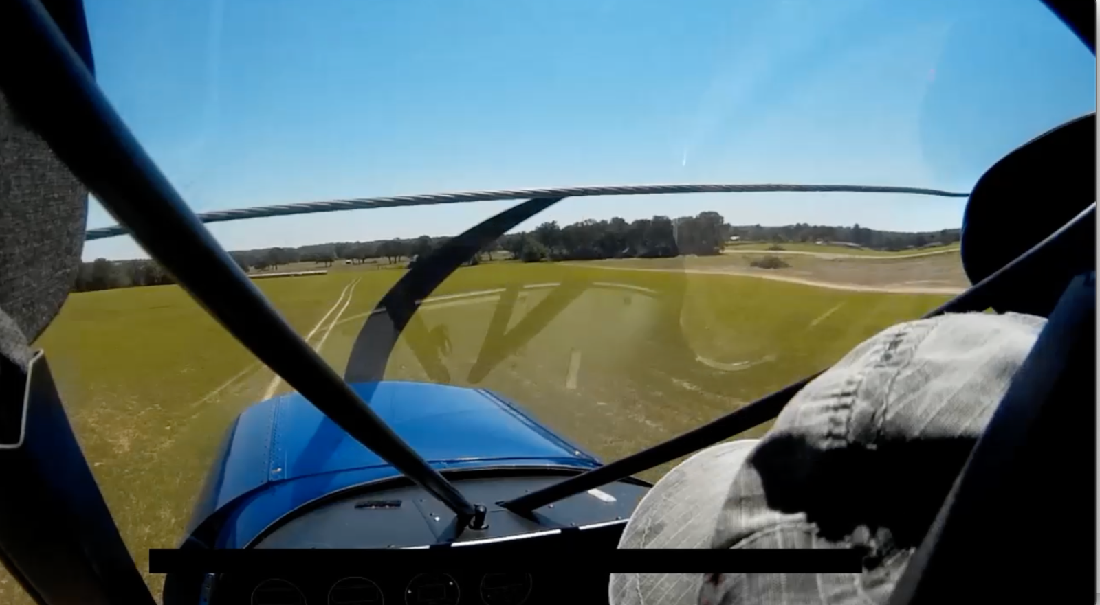

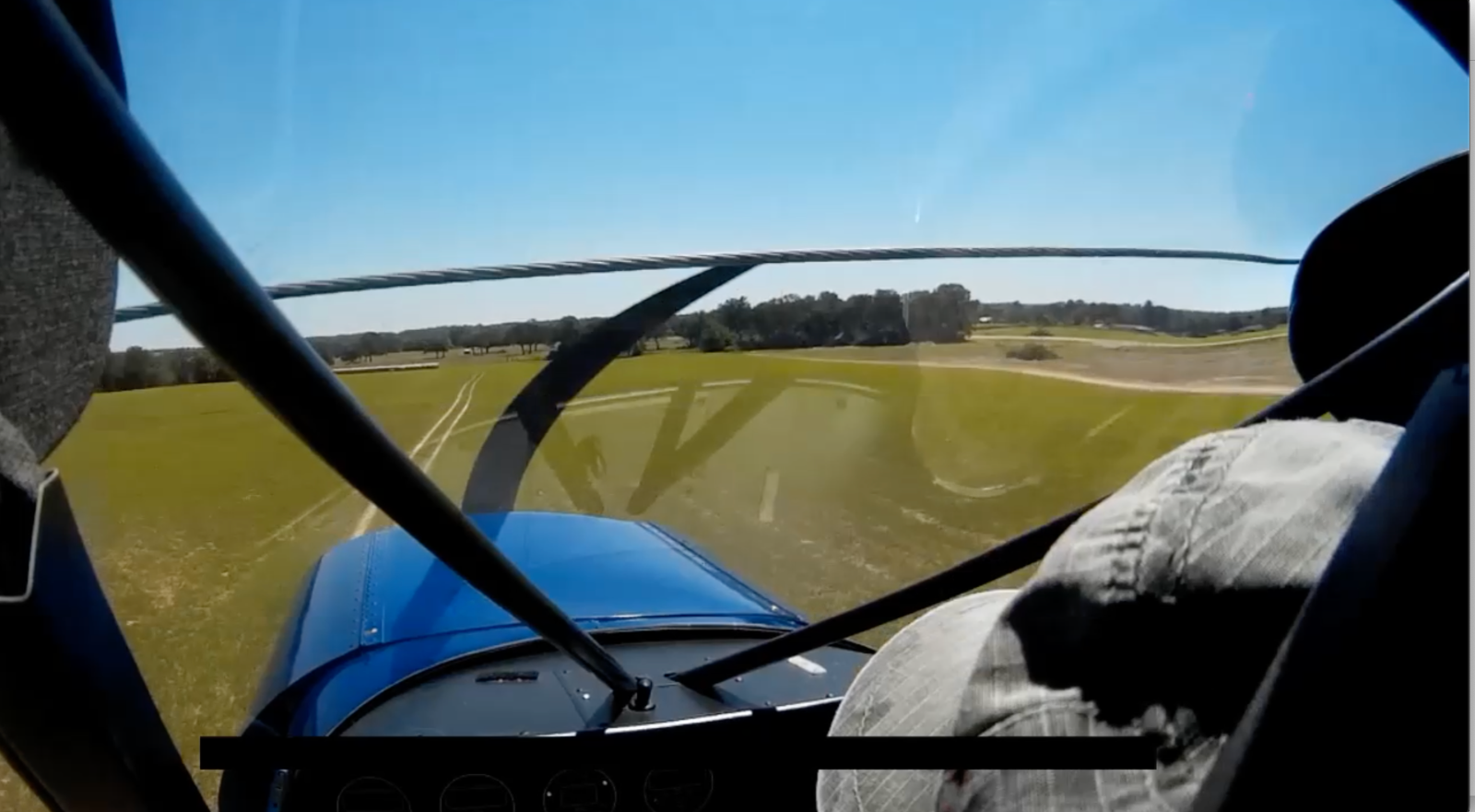

Лет 10 назад решил присесть на дорогу и не заметил столбов. Спасло то что делал низкий проход на 70 милях в час хотя обычно захожу за 52. У меня стояла камера, показал клип своему механику с налетом 10 тыс часов, он сказал что "хххм, ну значит время твое не пришло еще".

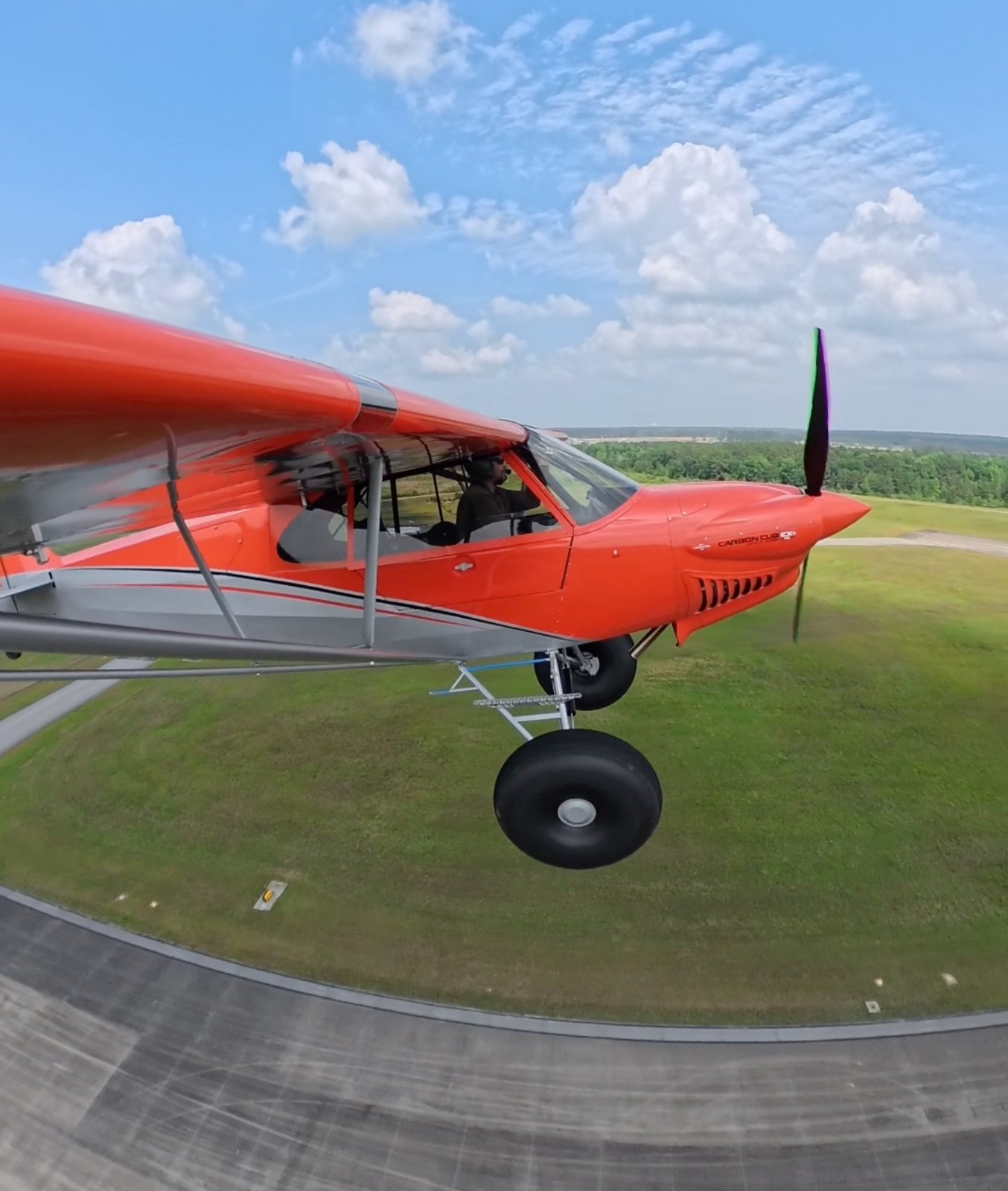

Давайте апдейт напишу, а то давно не писал ничего. В апреле поднял самолет, летает отлично, просто так тащит что даже страшно. Старый продал. Кстати продал за день вообще. Новые сейчас по 400-500 продаются, а тут человек прилетел из Вермонта и просто плакал от счастья что всего за каких то жалких 200 тыс можно купить летающий 20 летний самолет.
По самолету - с чем я столкнулся. Проблема пришла ниоткуда. Вроде все системы работали норм. Тут и автопилот же и все гарминовская электроника и я за нее переживал, но вроде как все работало норм. Потом я стал замечать что иногда падает ток от генератора. Но каждый раз потом вроде появляется снова. Суть в том что на всех старорежимных самолетах есть лампочка (иммено лампа а не сведодиод что принципиально как потом оказалось) которая включается когда генератор перестает генерировать. (на самом деле он измеряет разницу между напряжением на клемме генератора и клемме аккумулятора).
Но тут ее нет. Тут есть на гарминовской панели только индикатор такой очень даже маленький. Ну и вообщем в воздухе я заметил что у меня -3 ампера. То есть по идее оставалось электричества на минут 15. На старорежимных аппаратах генератор даже если откажет вообще - в принципе вы потеряете только радио и приборы. А на новых зажигание электронное потому конечно сразу думаешь что остается 15 мин пока основной и запасной аккумулятор сядут и потом все. Вообщем дотянул до дома, разобрал все, мне кажется это был контакт на землю на генераторе. Поставил медную косичку, но облетать не успел. Уехал к себе на дачу и пока сижу тут среди медведей и волков, общаюсь с местными аборигенами. Тут все летают на поплавках, думаю вот перейти тоже.
Скоро домой приеду, снова займусь самолетом, надо будет докопаться до истины с генератором будет.
