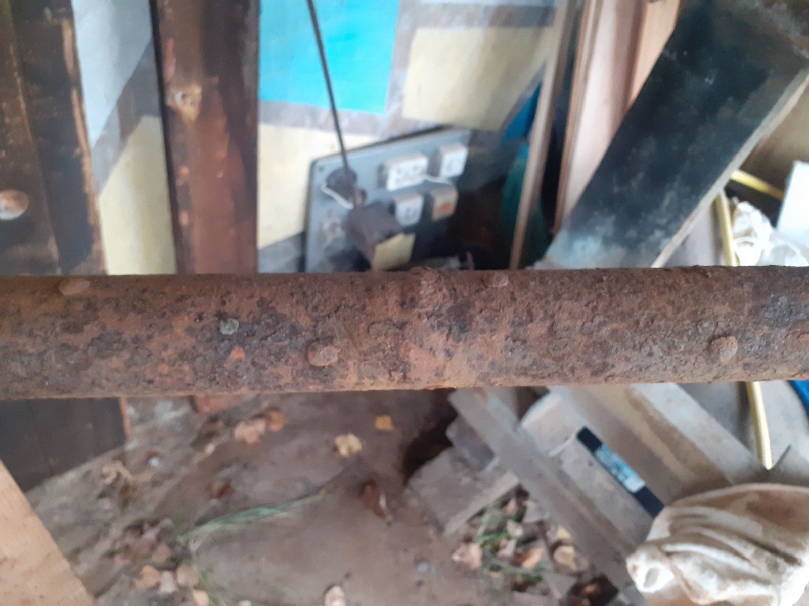

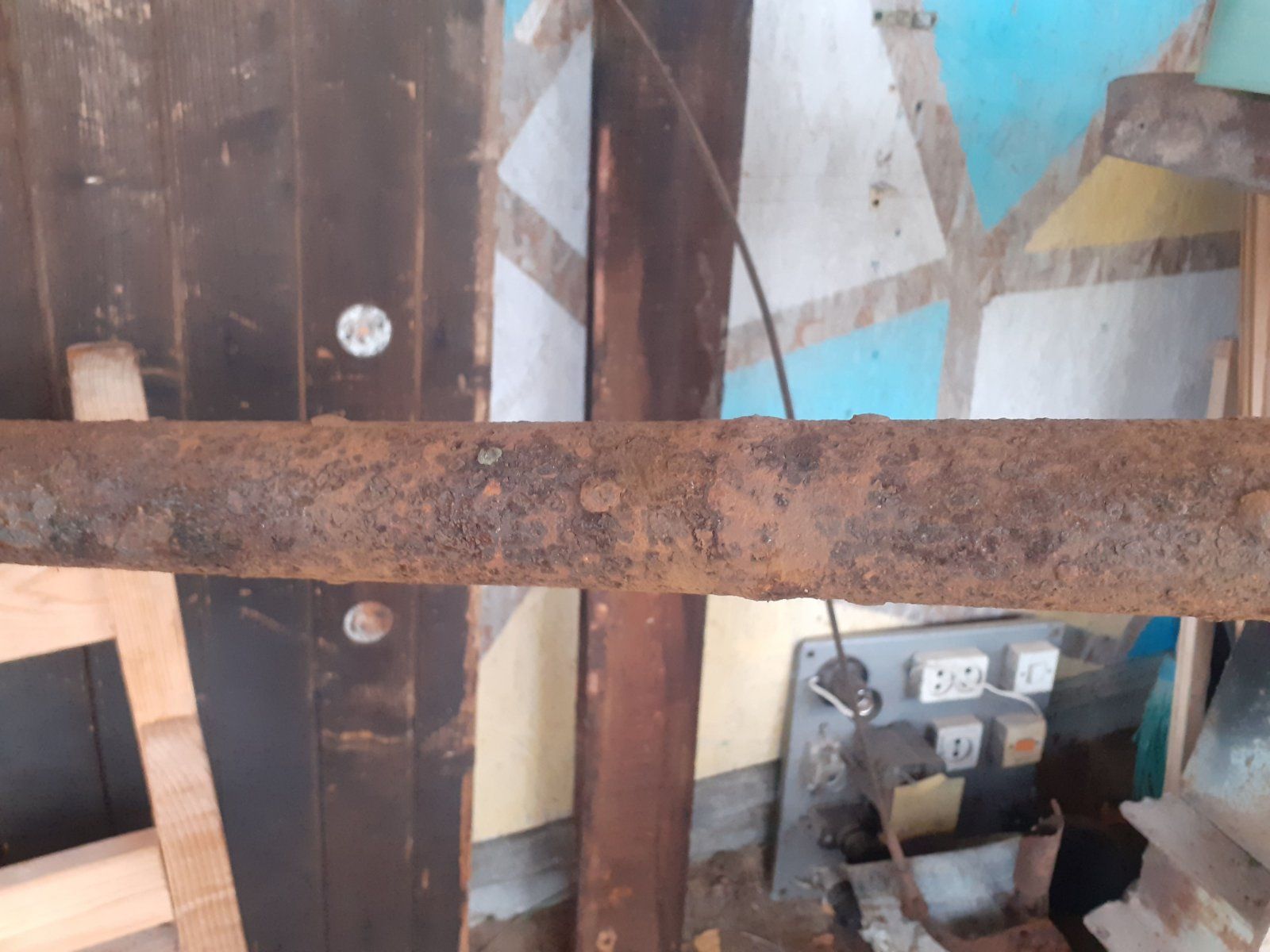

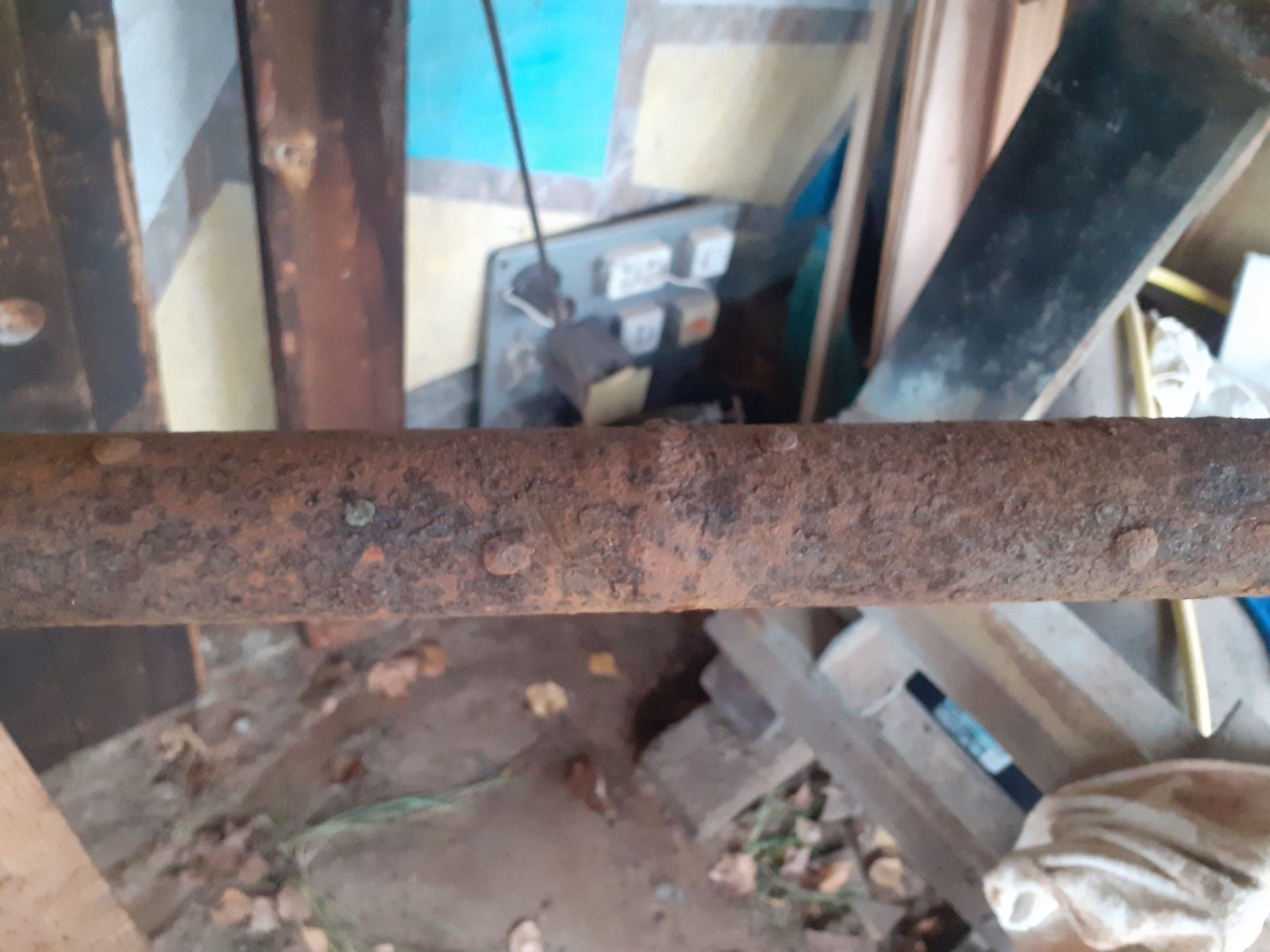

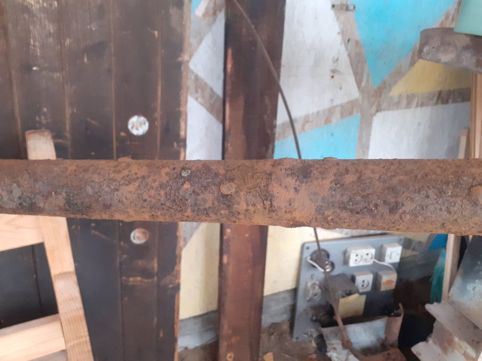

Здравствуйте. Обстучал ось шасси от грязи и ржавчины и обнаружил интересную деталь. Труба сделана из двух частей, свареной посередине. Вставлен буж и проклепан четырмя сквозными заклепками...

Ну и что, вполне рабочий момент при ремонте, да и в изготовлении тоже.

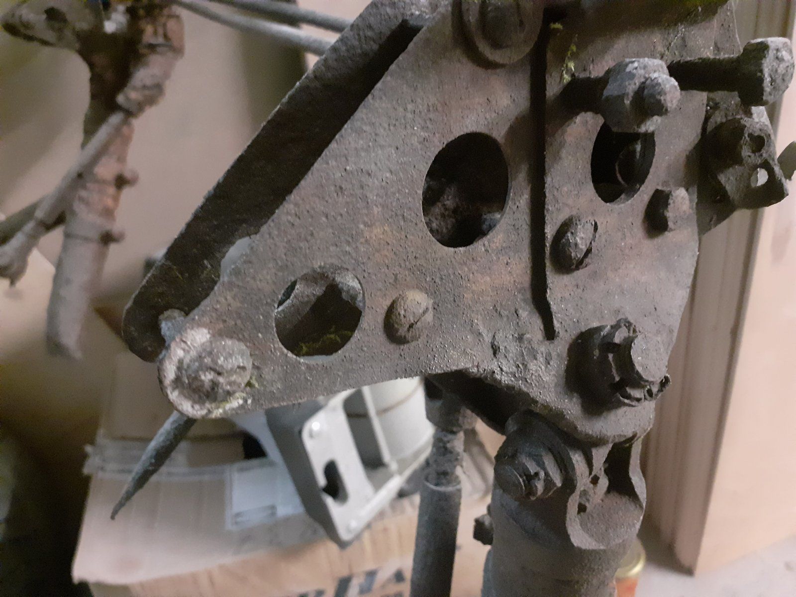

На ремонт особо не похоже, все таки. Но многие металлические узлы со следами ремонтов (подварены усиливающие пластины или просто подварка). Вот узел крепления стойки шасси. Видно, что подваривалось

Эти машины подчас ремонтировались в полях как мирное так и военное время и любой кусок трубы был на вес золота.Мои знакомые ветераны ВОВ/ ц.н./ когда то рассказывали, что в один день даже более серьёзные машины прилетали на честном слове, а на следующий шли в бой. Техники чем только не штопали дюраль, даже в ход шли банки из под тушёнки заклепанные самодельными заклепками из добытых по случаю проводов или болтов. По-2 наверно вообще чем под руку попадется восстанавливали.
