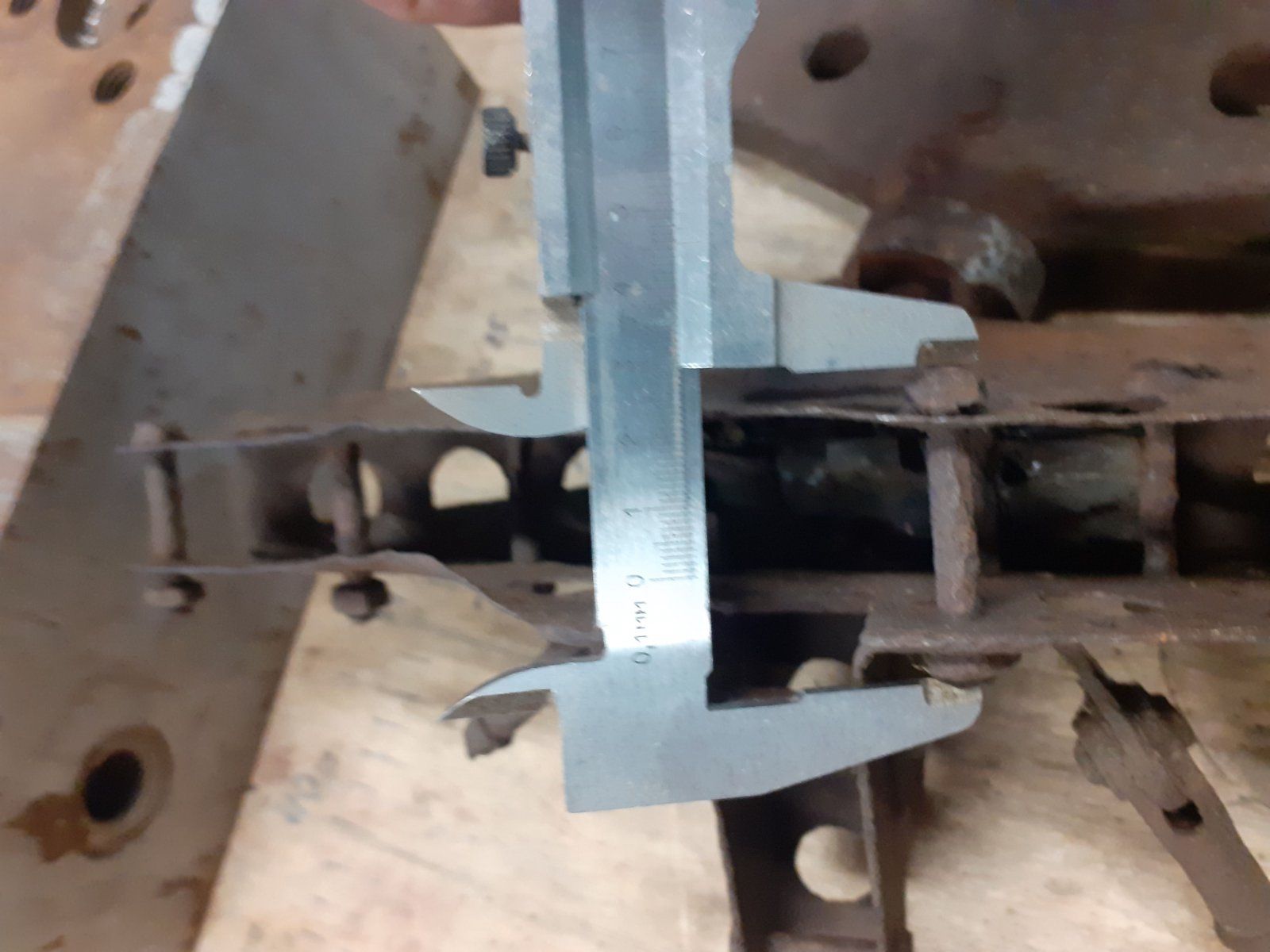

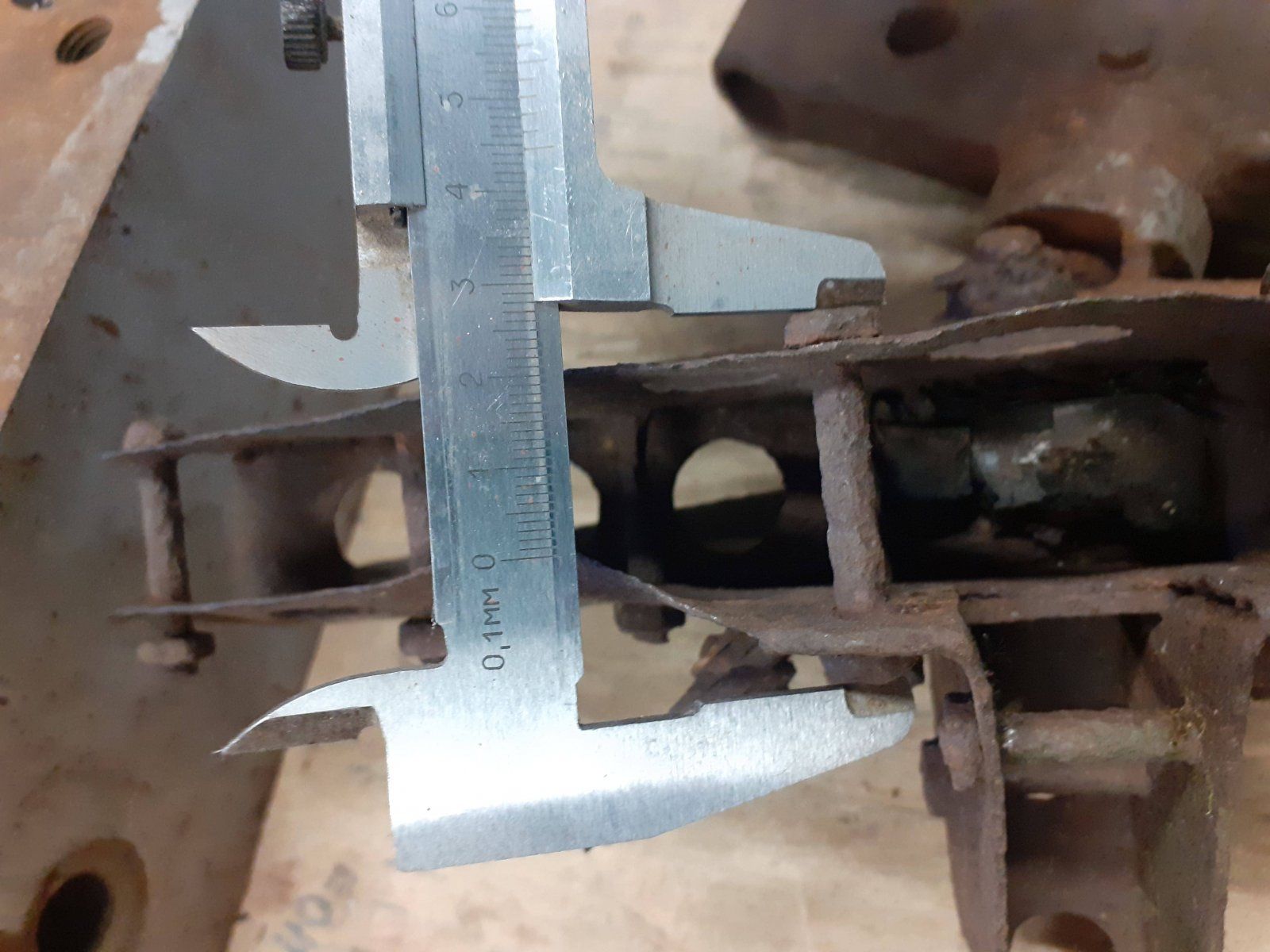

Здравствуйте. Нет ли у кого чертежей или размеров этой детали.

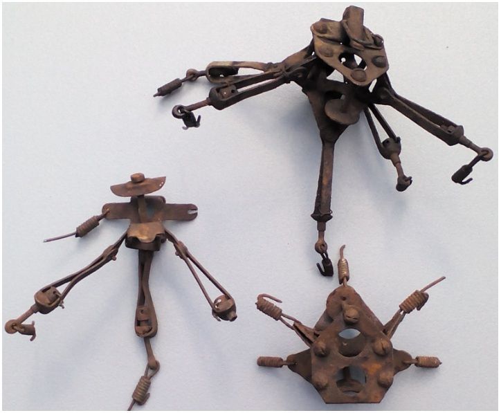

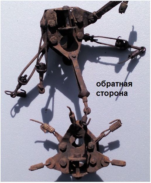

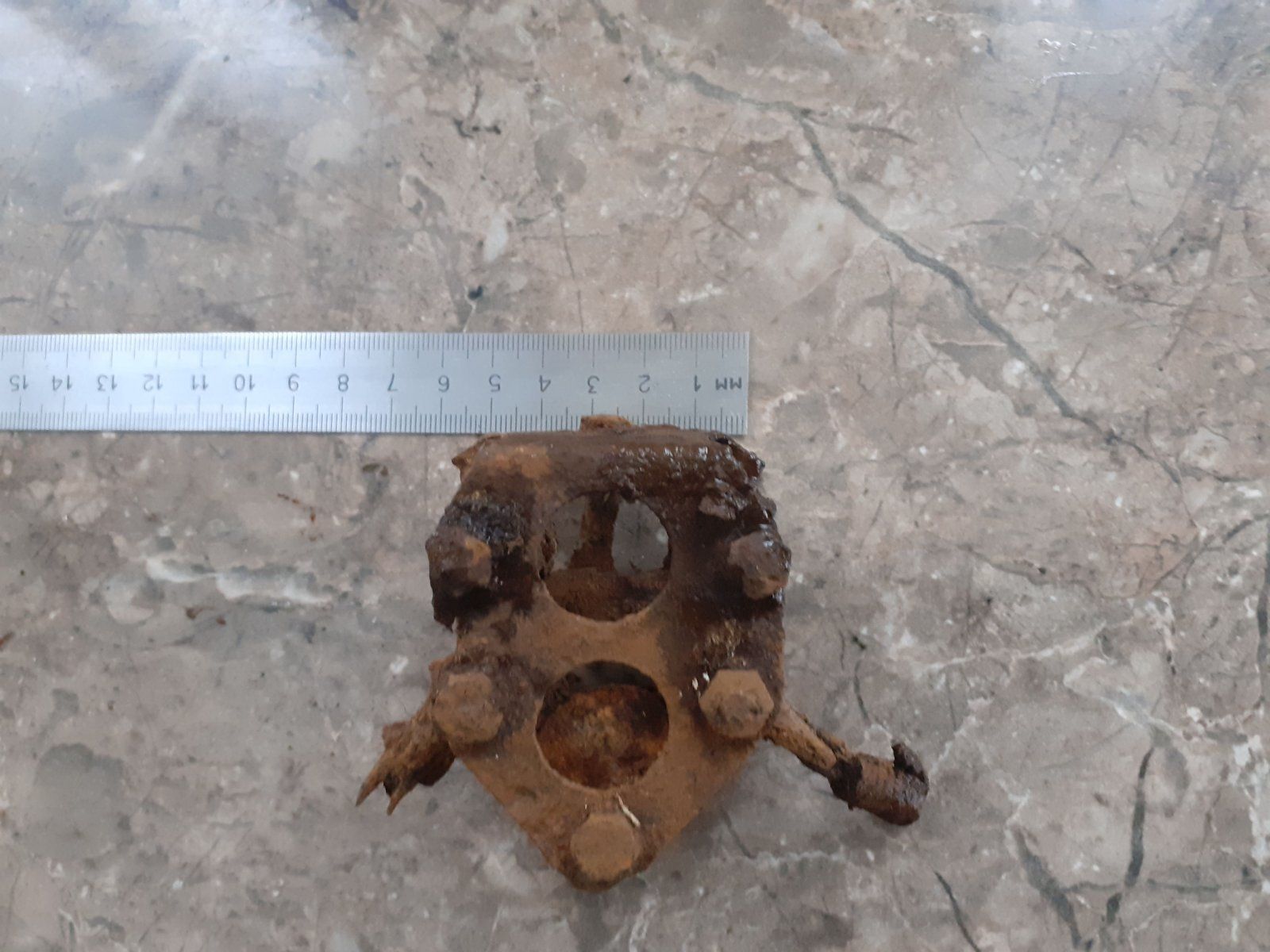

В сообщении #1688 на стр.85 Красвоенлет ставил об этом вопрос и отправил мне подлинный узел. Я обязался начертить его в автокаде. Не докончил чертеж... И рутина дел затянула. Готов дочертить, постараюсь до мая! Вот фото, которые Красвоенлет размещал в том посту...
Этих узлов у меня много с самолета, но они все почти сгнили. Некоторые с замками. Нужны размеры отверстий для проволоки и для сережек. Спасибо.

По поводу узла на Вашем фото не стал отвечать, по мне так странно имея на руках узел, да еще(о чудо!) и линейку, спрашивать о размерах и чертежах. Но если эти узлы уже совсем в труху, то проволока на растяжках d2мм, соответственно отверстия 3мм, серьги крепятся на болтах d5мм, размеры(чертеж) тандера есть сети.
