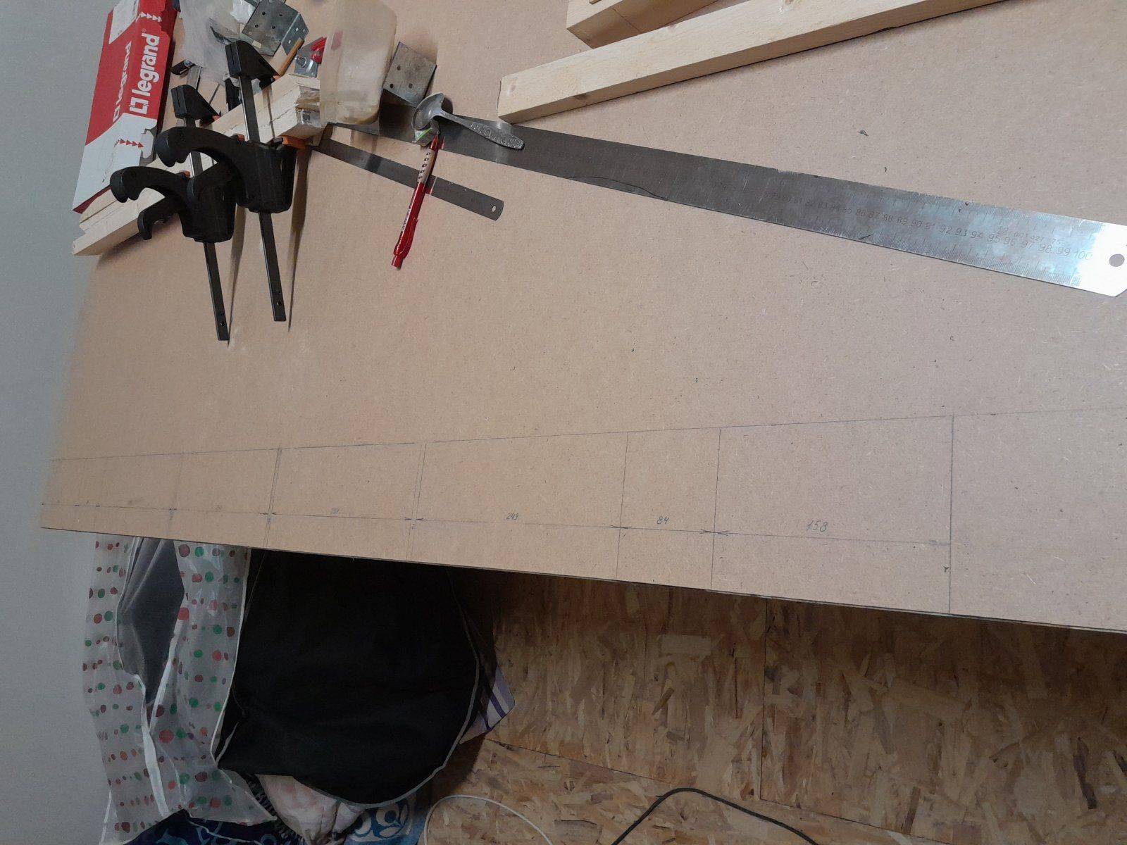

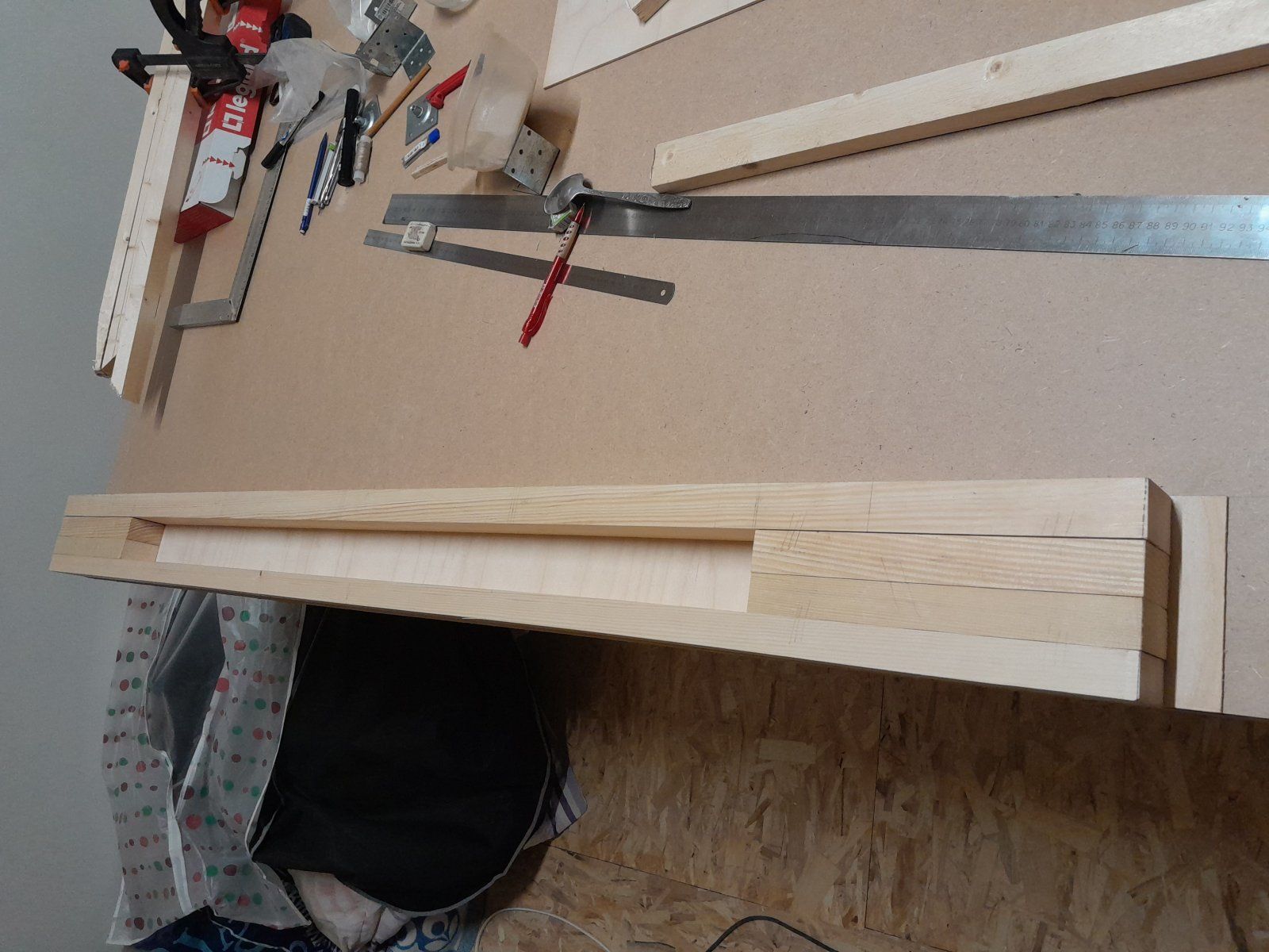

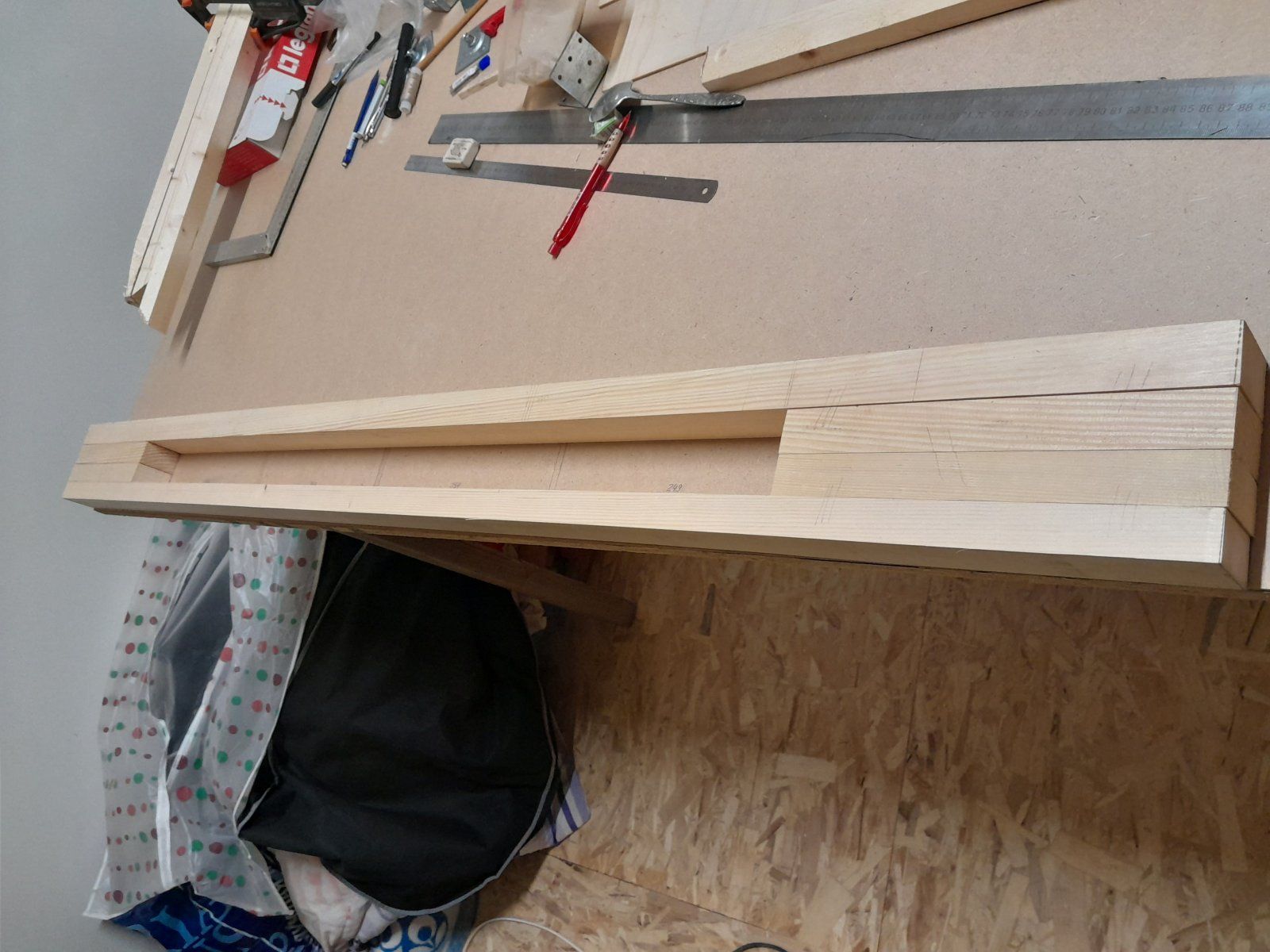

Всем привет, кто строит У-2. После долгого перерыва, занялся самолётом. Начал собирать центроплан... Чертеж, понятный только мне.))

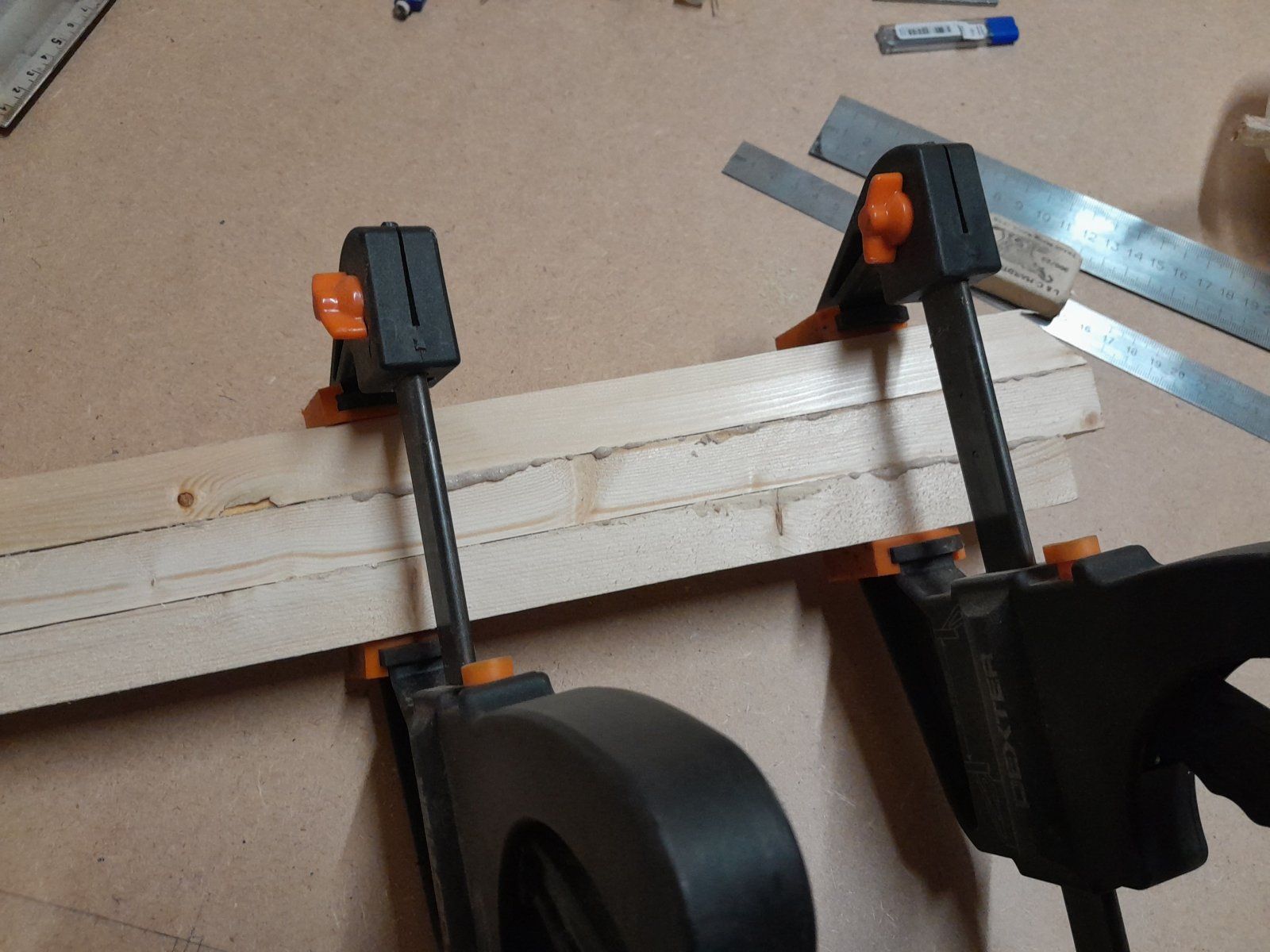

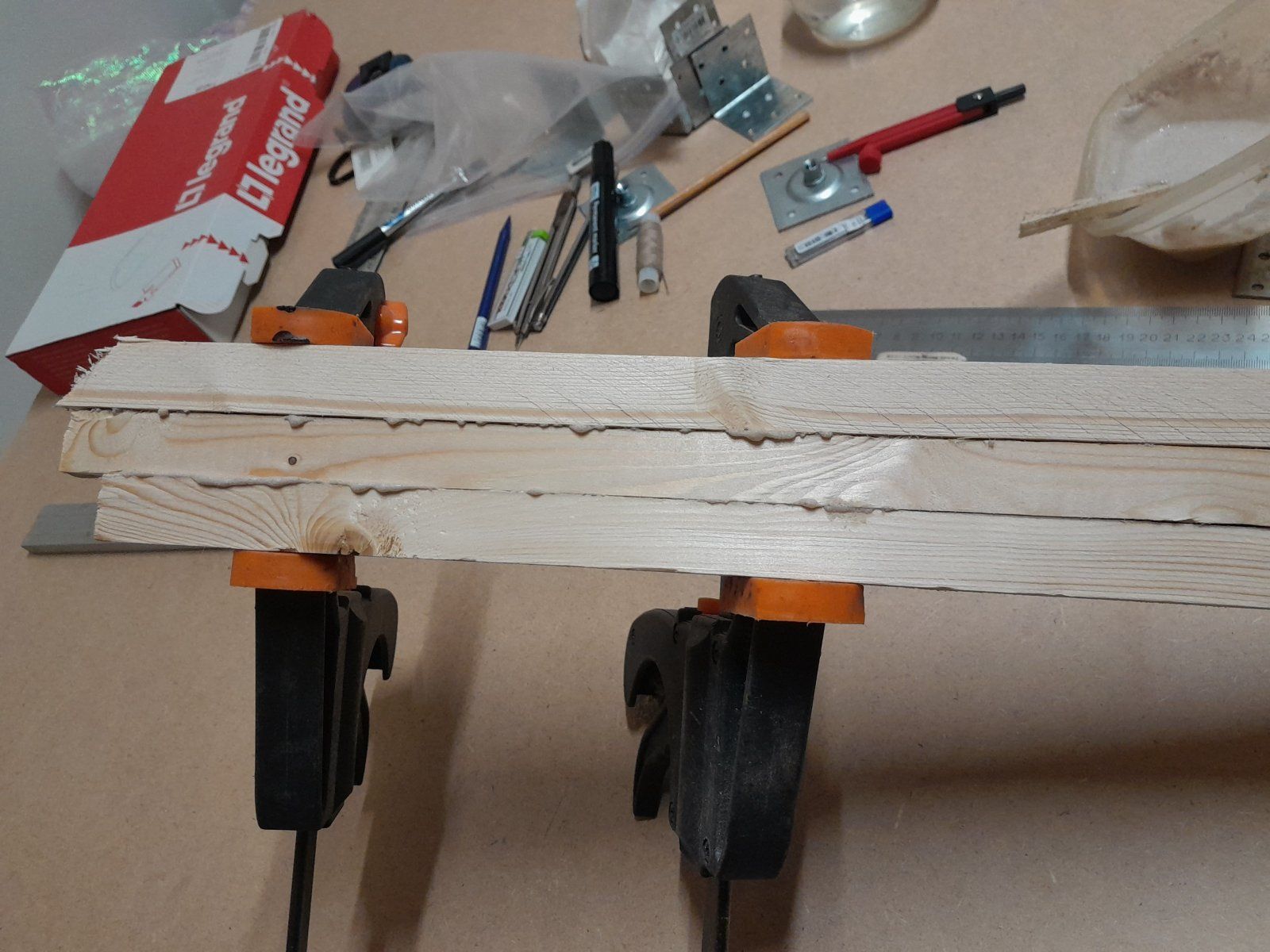

Развёл казеиновый клей на пробу склеить несколько брусков, посмотрим, что будет завтра.
Такой вопрос: на фото видно что полки прямоугольные, каким образом будешь реализовывать трапецевидное сечение лонжеронов? И почему слои фанеры на стенках не под 45 гр.?
Поставлю продольный упор на строгальном станке под нужным углом и сострогаю верх. Доведу шлифовкой по шаблону.

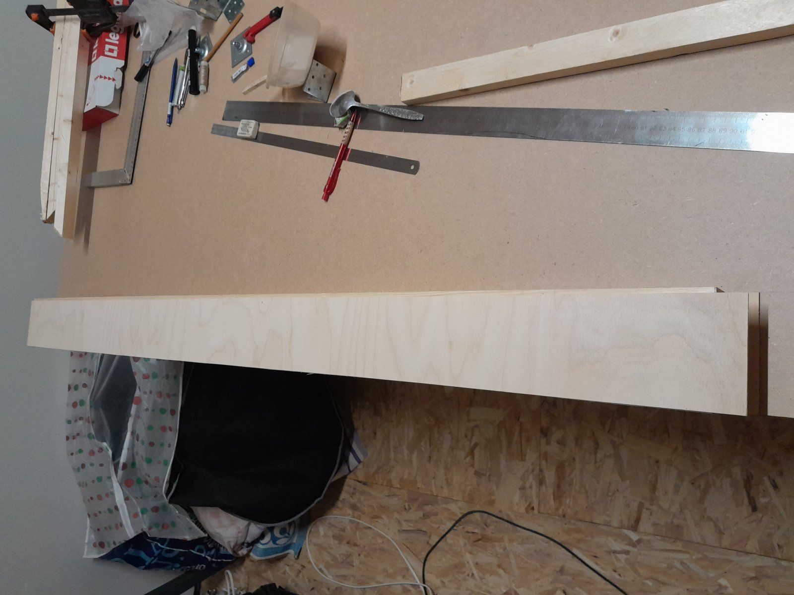

На центроплане решил расположить фанеру так. На консолях будет под 45'
Кстати, фанера 3мм, строительная.
Да, именно так. Для облегчения может выберу между стойками.

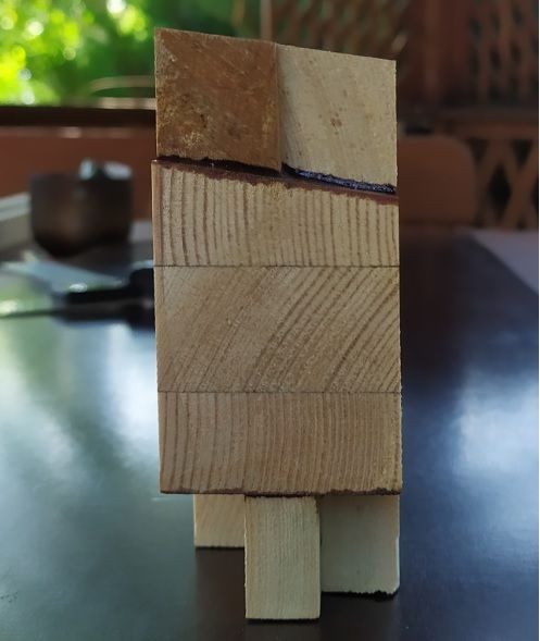

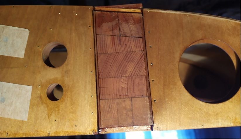

Как я понял, постоянной толщины 25 мм (передний) уже не будет. Уверен что это правильное решение, а не "колхоз"? Месяца три назад чесал репу по этому же вопросу, даже нарисовал картинку, но постеснялся ее здесь выкладывать с вопросом. Обратился с к одному хорошему знакомому форумчанину с просьбой посчитать на прочность такой вариант. В итоге было принято решение не "колхозить", а сделать все правильно. Тем более что делается все элементарно.
А это в зародыше:
Просто проще было сделать. Лишнее мясо можно срезать фрезером.
