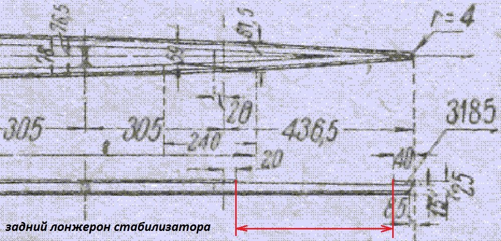

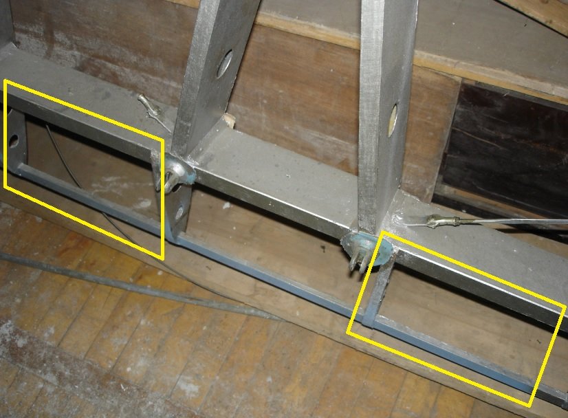

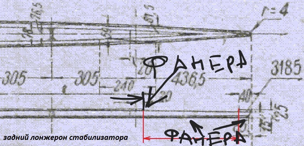

Правильно ли я понял, что на этом участке лонжерона стабилизатора стенка отсутствует?
Похоже что стенка с двух сторон,, но вторая стенка заканчивается в районе треугольной бобышки связывающая полки лонжерона.
Я про этот участок и спрашивал, в этом месте получается солидный сосново- ясеневый сэндвич и по идее там стенка и не нужна - лишний вес. На чертеже стенка не прорисована, хотелось бы узнать у строителей, как они делали, но что то все молчат...

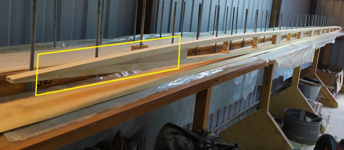

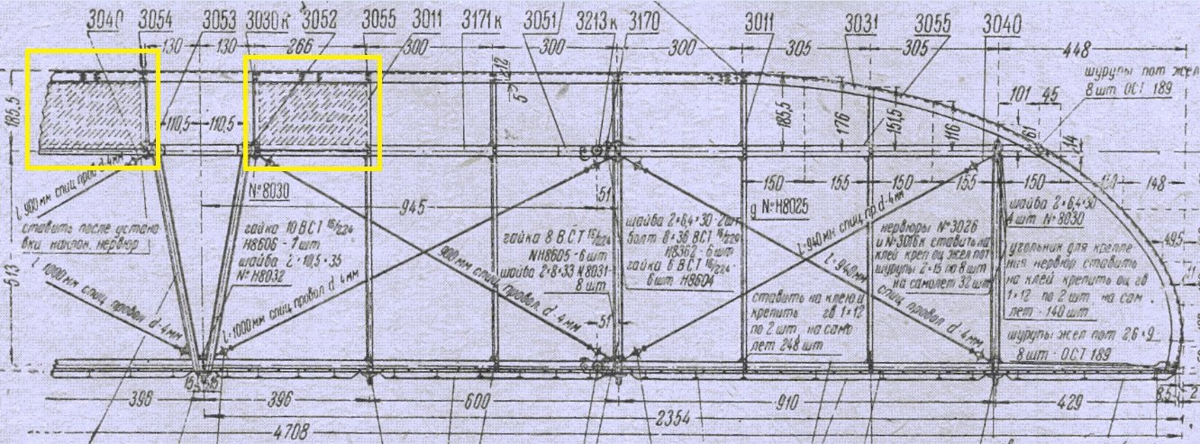

Подскажите назначение фанерных накладок в двух пролётах стабилизатора, во всех ТО они есть, а у некоторых новоделов они отсутствуют. Что интересно, на казанском борту они тоже отсутствуют.
    224,5 КБ · Просмотры: 219
    90,9 КБ · Просмотры: 183
Смею предположить, для усиления передней кромки стаба вр время наземной эксплуатации аппарата.

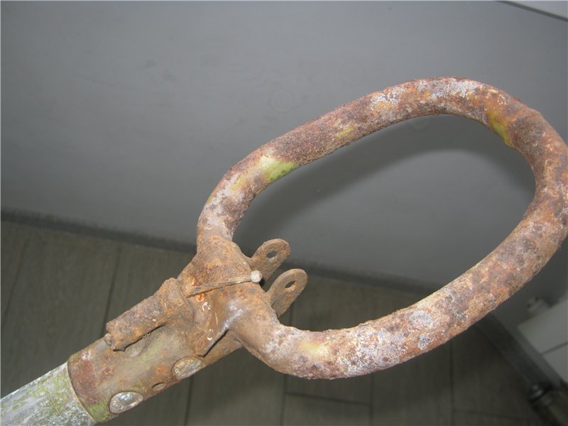

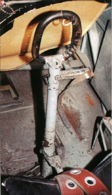

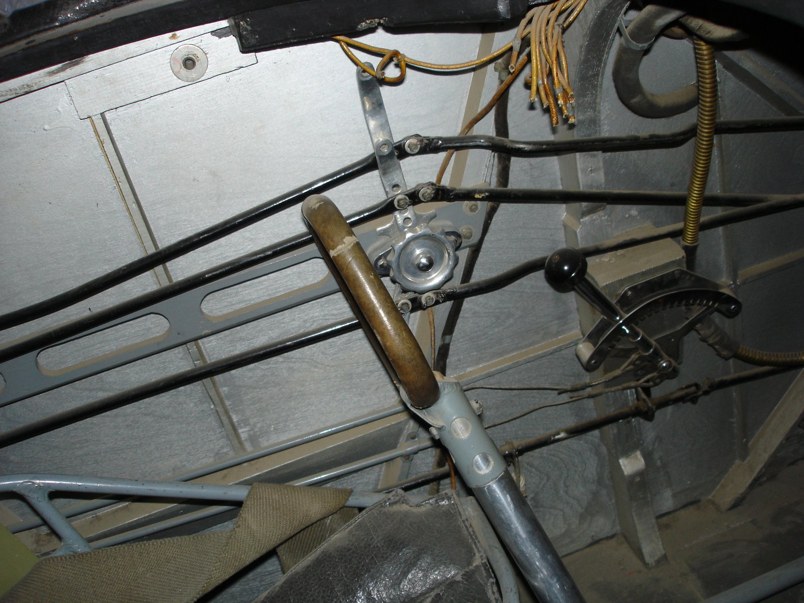

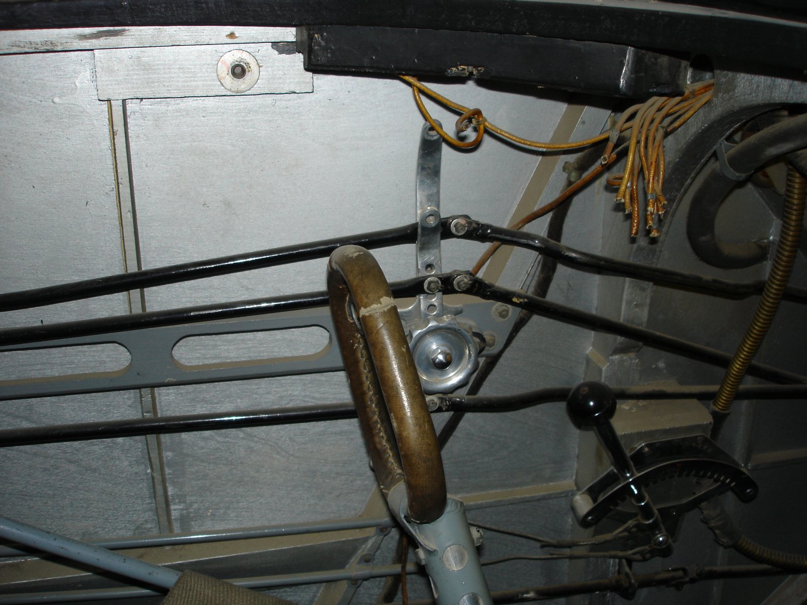

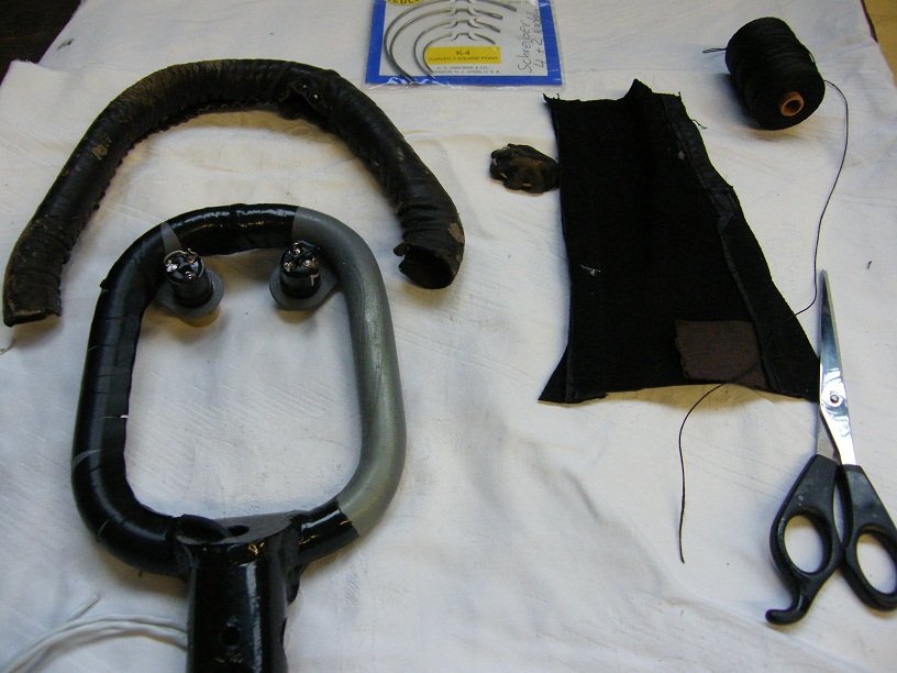

Какого цвета была рукоятка РУС на ПО-2? Чем оборачивалась? Есть в коллекции такая рукоятка, дошло время до ее реставрации.

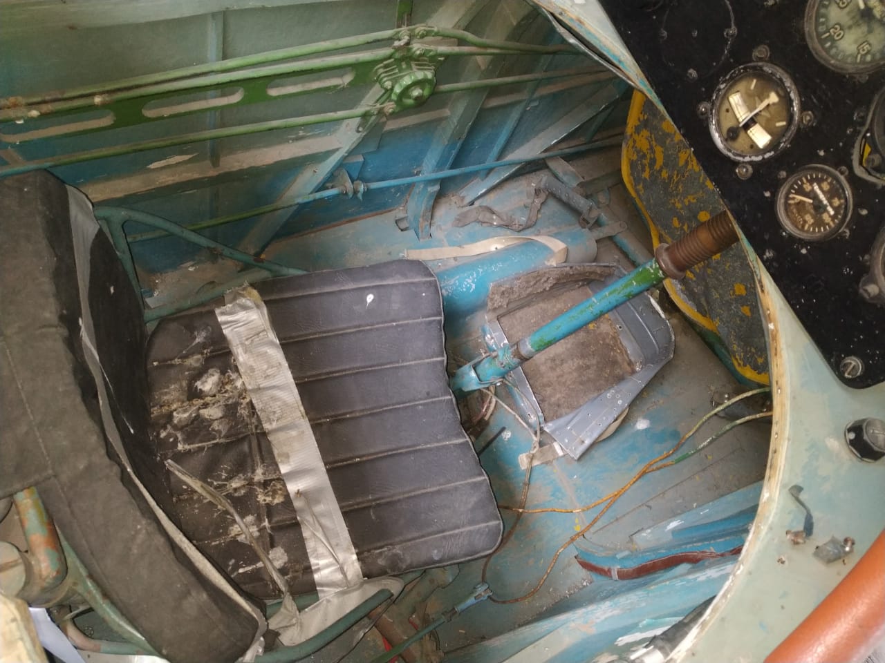

В Казанском музее серая. В Монино зеленая перекрашена голубой, на бортах с мест падения попадаются серые и зеленые.

Чем оборачивалась?
был вариант с кожей (см выше) и был вариант с оплеткой нитью Моккея

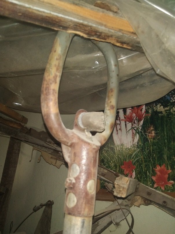

Понятно, спасибо. А кнопки какие применялись? У меня вариант, как на предпоследнем фото с кронштейном кнопки снизу.
