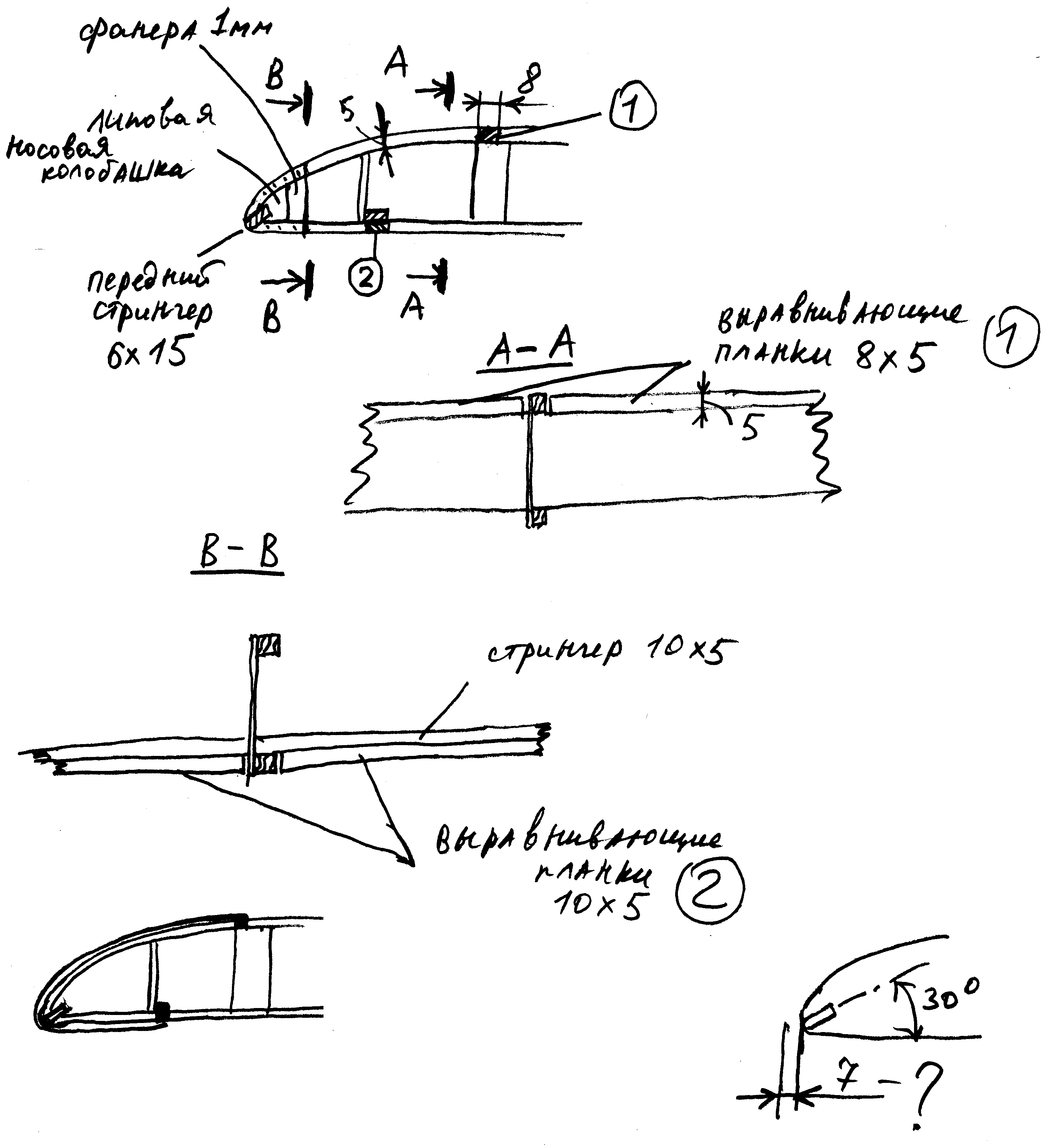

Уважаемый uuuuu! В известном описании 23 завода на виде крыльев сверху описаны размеры реек, которые используются для обшивки носка крыла. Носок снизу не полностью зашит, чтобы небыло замкнутого контура и можно было бы искривлять крыло при регулировке углов атаки.
Снизу, сквозь носок нервюр проходит стрингер 10х5. На этот стрингер в промежутках между нервюрами укрепляют выравнивающие накладки ( высота их 5, думаю ширина такая же как у стрингера 10 мм). Между эти стрингером и передним лонжероном нет фанеры. А сверху фанера идет до верхней полки переднего лонжерона - там укрепляются выравнивающие накладки 8х5 мм (на самом переднем краю полки лонжерона).

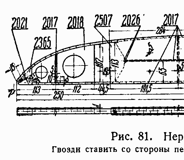

Нарисовал эскиз, то как виду обшивку носика фанерой. Посмотрел на фото самарского По-2 - там почему-то целиком зашивали носик!
На рисунке стоит вопрос - не понимаю, от куда размер "7" впереди носика - так на каждой нервюре в описании? Непонятно!?

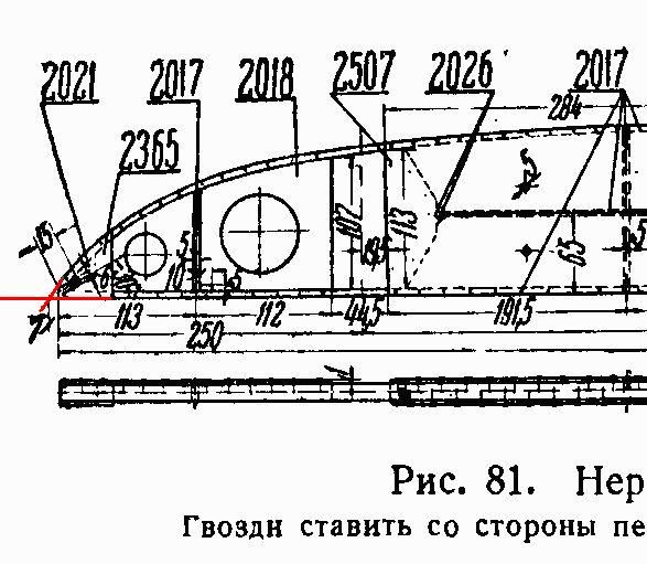

Вот рисунок типовой нервюры крыла из описания 23 завода 1938 года. Выкладываю, чтобы показать этот размер впереди носика.

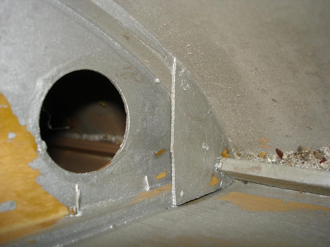

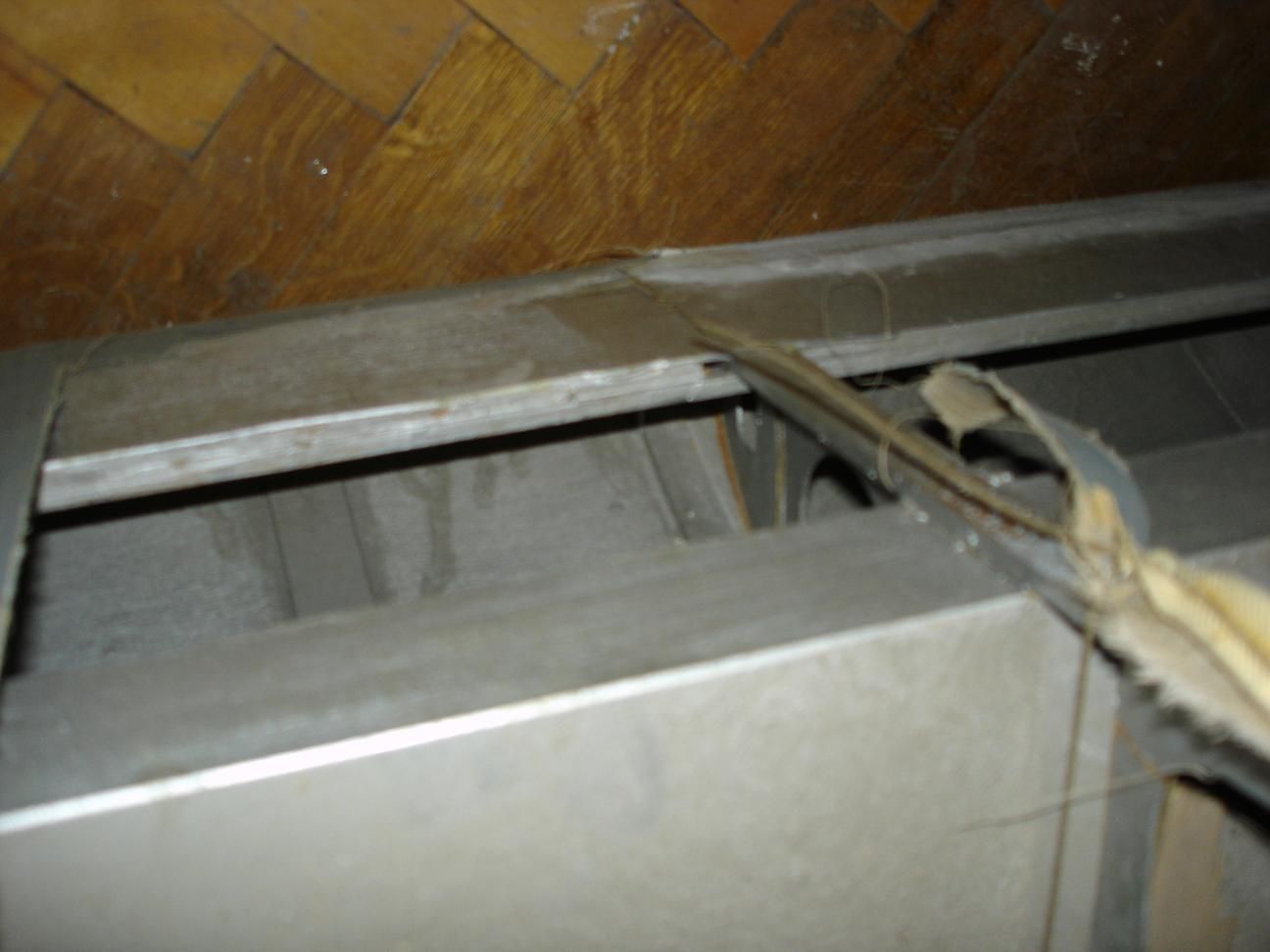

Вот фотографии конструкции носика нижнего крыла, сделанные мной в Казани в ноябре 2005 года в Национальном музее Республики Татарстан. Там хранится подлинный По-2, переданный в музей 387 заводом в 1947 г. Интересно, что нервюры и лонжероны собраны вообще без гвоздей - только на клею, снаружи покрыты серебрянкой.
    144,5 КБ · Просмотры: 284
Вот мутная фото - такая получилась! Вид на носок снизу. Выдны выравнивающие накладки на нижний стрингер. Интересно, они не доходят до самой нервюры - виден просвет между фанерой и нервюрой!
Также видна полоска фанеры, наклеенная внутри носка для усиления.
С уважением, Георгий
Виртуальная точка пересечения нижней (плоской) и верхней (кривой) образующих профиля расположены впереди на 7 мм. Дорисовал недостающие линии.
    70,3 КБ · Просмотры: 239
Спасибо !   Размер 7 - возможно это расстояние между верхней и нижней обшивками носика , размер стрингера -6 мм , по 0,5 на "дыхание" - что ещё тут можно придумать ?
uuuuu сказал(а):
Ну да - могёт быть - надо посмотреть есть ли такая традиция в этой книжке -указывать "виртуальные точки" - зачем они,кстати, нужны на практике ?
Профиль между точками строился по специальным лекалам, начальная точка носка крыла задается либо как виртуальная точка на чертеже, либо как радиус (диаметр) носка.
Согласен, FlyCat! Точка пересечения продолжений верхней и нижней образующих!!! Есть ли у Вас первоисточник, как рисовали по лекалам профиль? Или ссылка на первоисточник?
