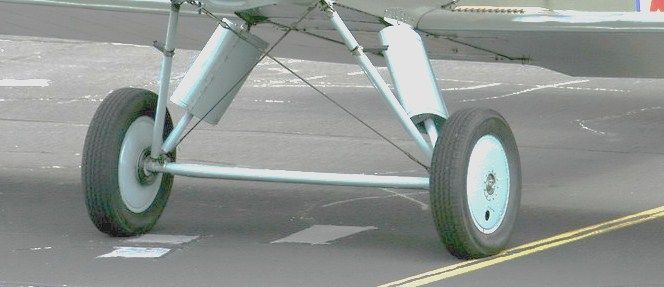

  Возвращаясь к старому вопросу -  покрышки югославского По-2  поближе рассмотреть . Как видим , довольно симпатично смотрятся . Новое всегда новое . То есть , где-то они выпускаются подходящего размера .

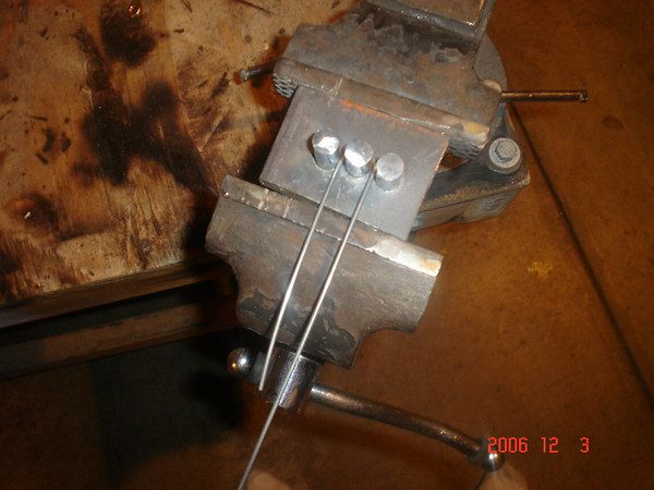

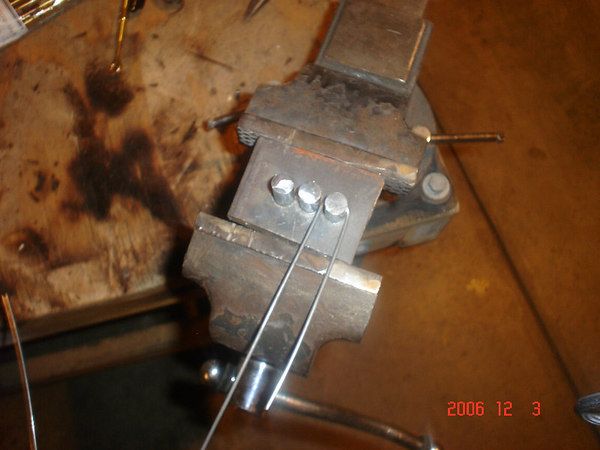

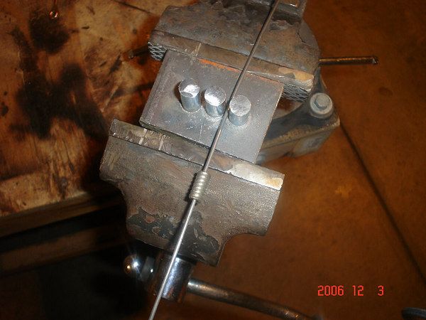

На фотографиях узлов По-2 , растяжки из проволоки  заделаны тоже проволокой,
а не трубкой.  Рассматриваю эти заделки и не могу понять как делается навивка
проволоки сверху растяжки. В нете ничего не нашел. Помогите пожалуйста
разобраться.  ОЧЕНЬ нужно!
Пробовал  заделку  как на Фитцлере  -  результат не удовлетворил.
