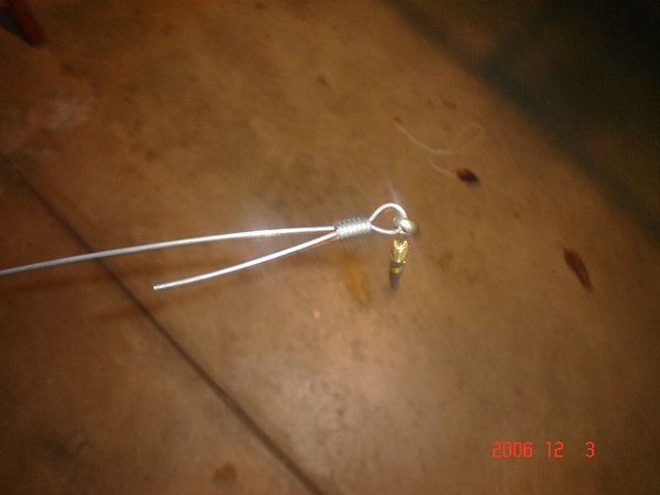

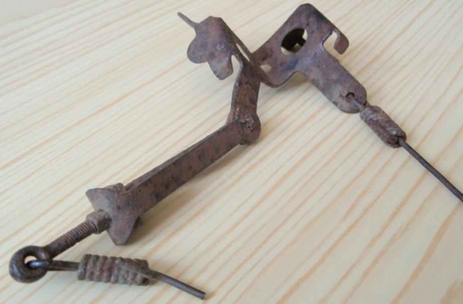

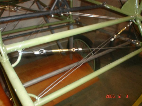

Мне тоже не очень удалось заделать проволоку D3мм медной трубкой. Заделка плывет, оставляя на проволоке медный налет. При приложении нагрузки проволока разжимает медную обжимку. Есть ли у кого информация, как заделывать концы, навивая снаружи проволоку, и какая навивочная проволока применяется?
Судя по фото, наружная оплеточная проволока мягкая (отжигается)  просто наматывается без заделки. Так ли это?

Ета пружина и называется турон, применяется с начала прошлого века и до нашых дней. Медная трупка насколько мне известно применялась на Фарманах и некоторых самальотах первой миравой.

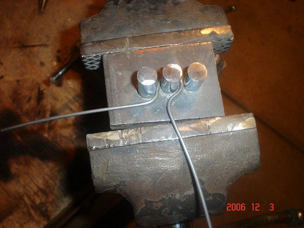

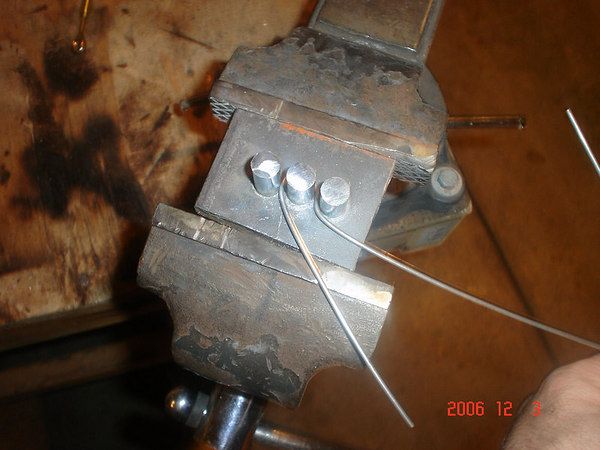

Такая приспособа у меня есть.Интересно как делается навивка проволоки
вокруг самой растяжки? Не могу найти ни фоток, ни описания

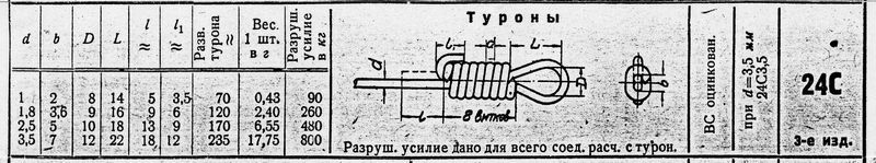

Вот нашел по туронам, а насчет навивки их, думаю они на специальной оправке мотаются.

Я только не вкурил, что означает в приведённой выше таблице  :   " разв. турона "     ?    Если кто объяснит - буду благодарен !
  Означает ли это РАЗВЁРТКА - т.е. эта "пружинка" в распрямленном виде ?
