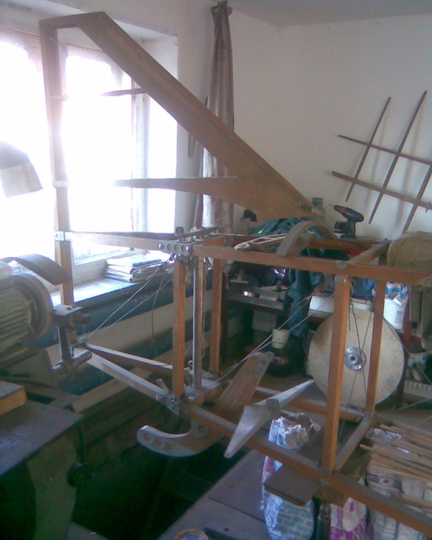

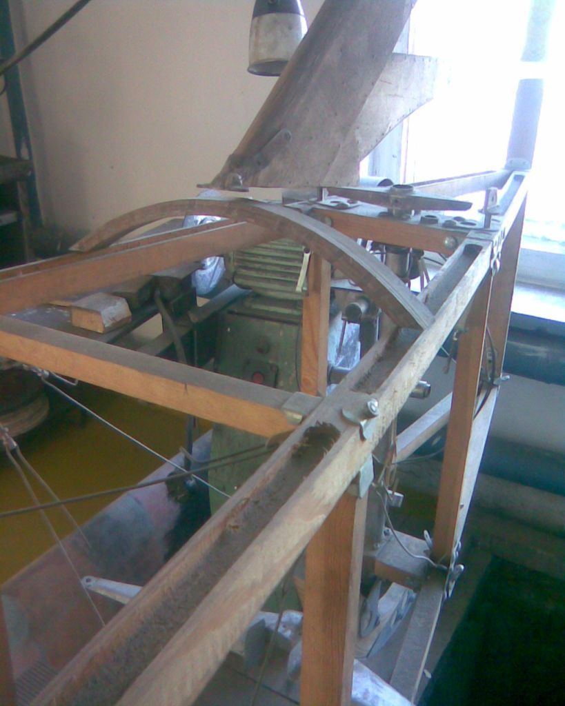

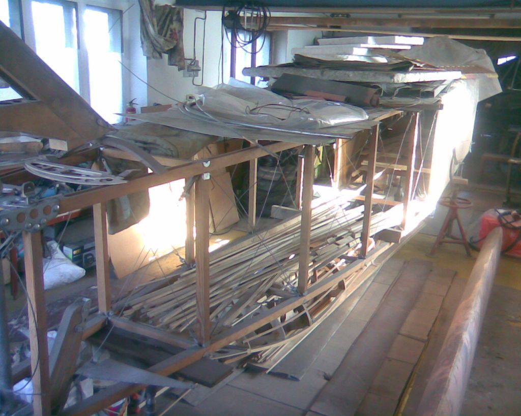

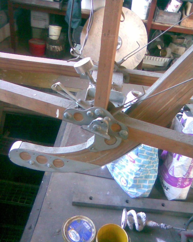

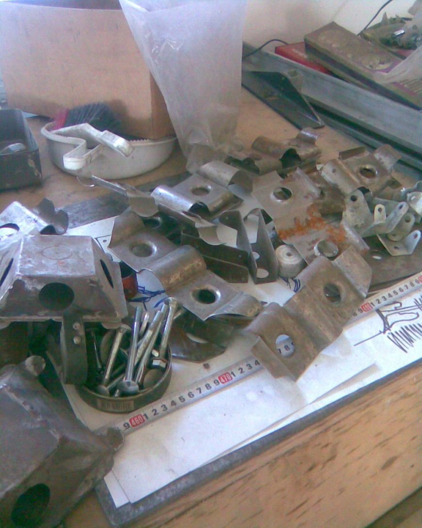

А вот наше детище 😀
    96,5 КБ · Просмотры: 252
    116,3 КБ · Просмотры: 215
    120,7 КБ · Просмотры: 257

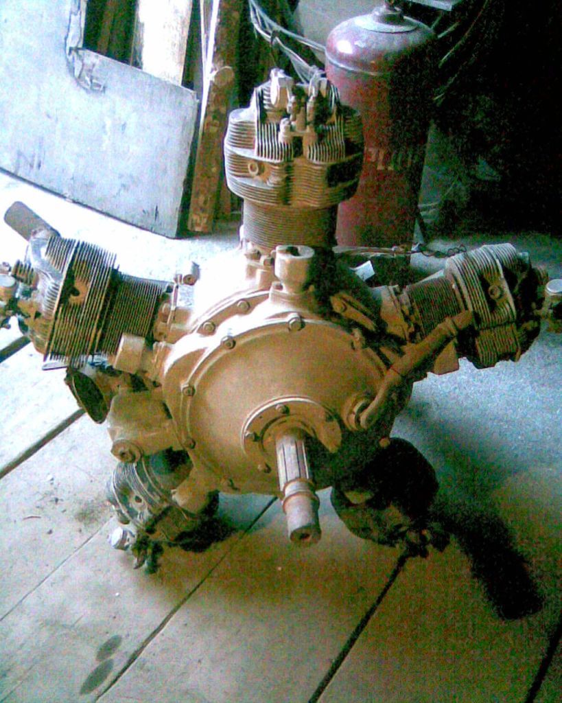

Железки,мотор м11К
    124 КБ · Просмотры: 241
    159 КБ · Просмотры: 207
    90,1 КБ · Просмотры: 245
Kuzma, a лонжероны фрезерованы - это сами так захотели или так было на По-2 ? Первый раз такое вижу ...
Мне кажется вам нужно сделать цельные , весу тут никакого не экономится ,a  они могут  поломаться...
Усё по чертёжам сделано 🙂

Все правильно. В мануале написано, что лонжероны фрезеруются с двух сторон на глубину 10 мм. Но мне кажется, что лонжерон должен работать как двутавр, т.е. фрезеровка сбоку последнего. Может я и не прав. А, ну-ка строители реальных самолетов, разъясните или фотку скинте.
