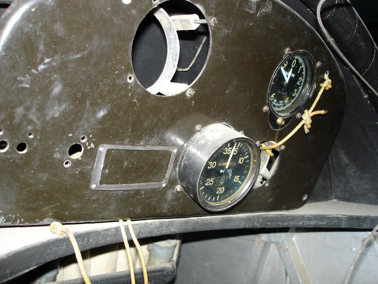

Да, это ценные фотки - возможность  рассмотреть  родной  набор  без  обшивки   и ещё с деревянным ободом ... Спасибо .

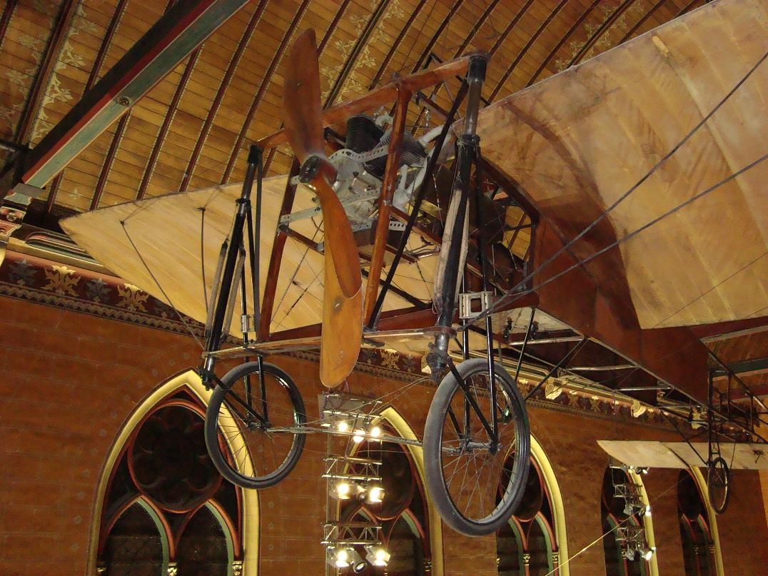

В Арт и метье музее в Париже - Блерио, Бреге... стоят в том виде как они туда поступили - да они обшарпанные, пятна, разрывы - но когда ты смотришь на него, ты понимаешь что это подлинник. Например, прорезиненная материя Блерио состарилась, но сделав хим анализ можно понять, какой она была. Да, в арт и метье музее есть такие специалисты.
