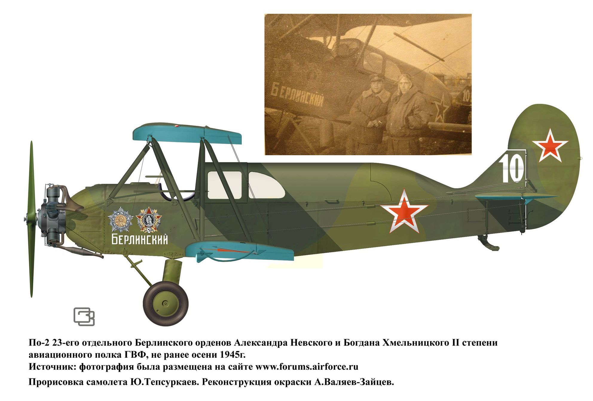

Сегодня закончил рисовать эту машинку 🙂
    222 КБ · Просмотры: 159
А ордена Отечественной войны 1-й степени , данные судя по всему за 30-й боевой вылет с посадкой в районе расположения своих войск на территории,  занятой противником смотрятся очень даже к месту. Территория и в самом деле занята противником.

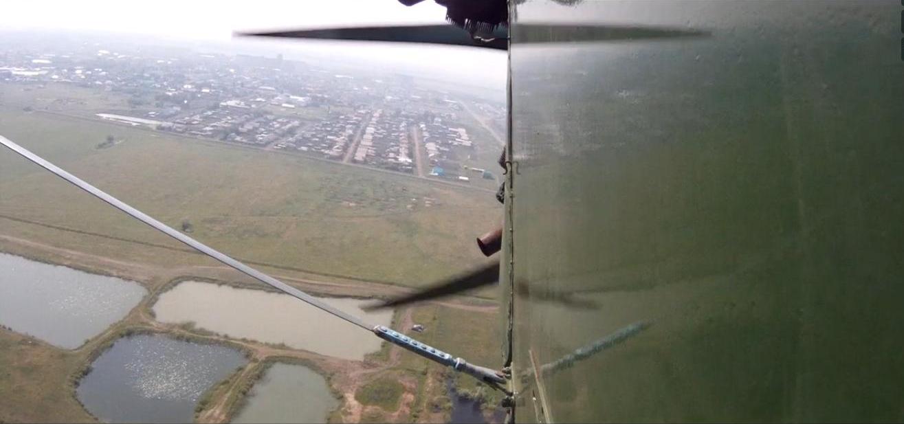

Весьма интересное крепление расчалок!!! (фото из кадра в фильме). Можете пояснить с фото и размерами болтов и  валиков??? Листовой прокат что ли стоит???
    63,4 КБ · Просмотры: 171
Похоже к стальной полосе приклёпан резьбовой наконечник .  Скорей всего скоро обломится от вибраций  как раз по этому стыку . Советские инженеры вряд ли были дураками , что придумали на них ГОСТы  ...
Не обломится если все сделано правильно. Знаю самолет который уже 15 лет с такими наконечниками летает. Укарачивали таким образом ленты расчалки от Ан-2.
