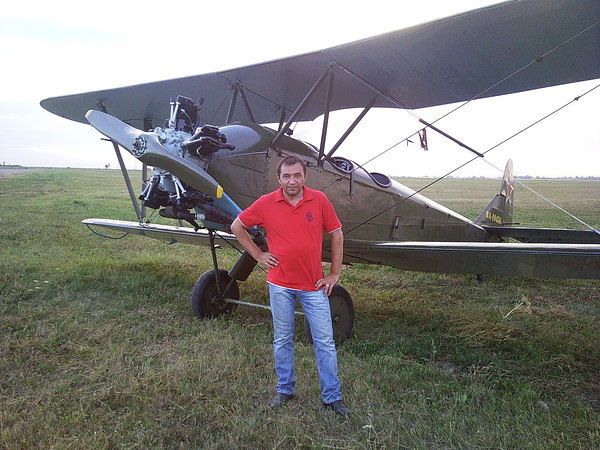

Привет строителям небесных тихоходов!!

вот- бы слетать на таком! счастье на всю оставшуюся жизнь! честно.

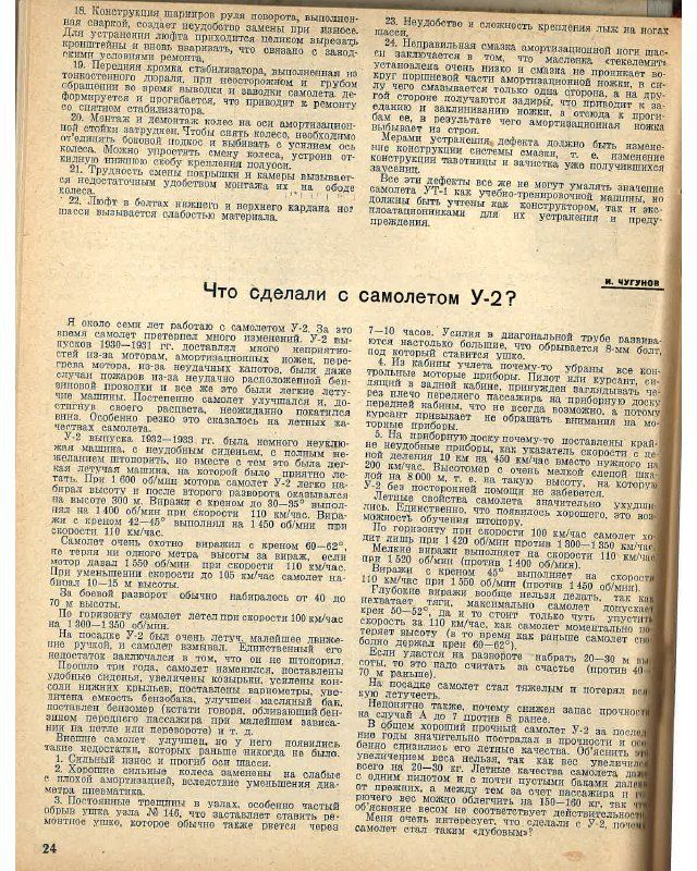

Вот такая статья была опубликована в журнале "САМОЛЕТ" за 1938 год (НОМЕР ОПРЕДЕЛИТЬ НЕ УДАЛОСЬ)

Оооо-чень интересная статья!!!
Какой прекрасный журнал "самолет". Надо его целиком копировать и в интернет выложить!!!
Из текста - "прошло три года" - речь о 1936 годе идет.
1. Почему больше стал износ оси шасси - не понятно подшипники скольжения грундбуксы изменились?
1а. Почему ось больше стала гнуться? Ось шасси в 1936 г. 45х40. В книге В.К.Краковяк Ремонт самолета По-2. - М., 1947. написано на стр. 73 что оси были старого типа 44х38. В описании.
В описании 1939 (38) года (пост #597 в этом форуме) На стр. 147 написано, что ось из трубы 45х40, а на стр. 148 внутренний диаметр узла 43 мм! Ошибка наверное...?
2. По книге Иванов В.П., Петров Г.Ф. "Легендарный "У-2" на стр.66 - первоначально колеса устанавливались 700х120, с 1936 г. 700х100, а с 1939 г. - 700х150. До 1939 г. голеса были со спицами, потом - дисковые.
3. Узел 146к не нравится автору статьи. (забыл кстати что обозначает буква "к"?). По его мнению, видимо, два бака с крестом между ними было лучше диагональной трубы.
У Сергея Лаврентьева есть этот узел военного У-2, действительно со сломанным этим ушком. Еще не было кницы. (в 1938 г. ее поставили - в описании 1939 (38 г.) ее видно).
Укажите источник, от куда страница из журнала? Если есть в лучшем качестве, может загрузить страницу на "Народ" например?
