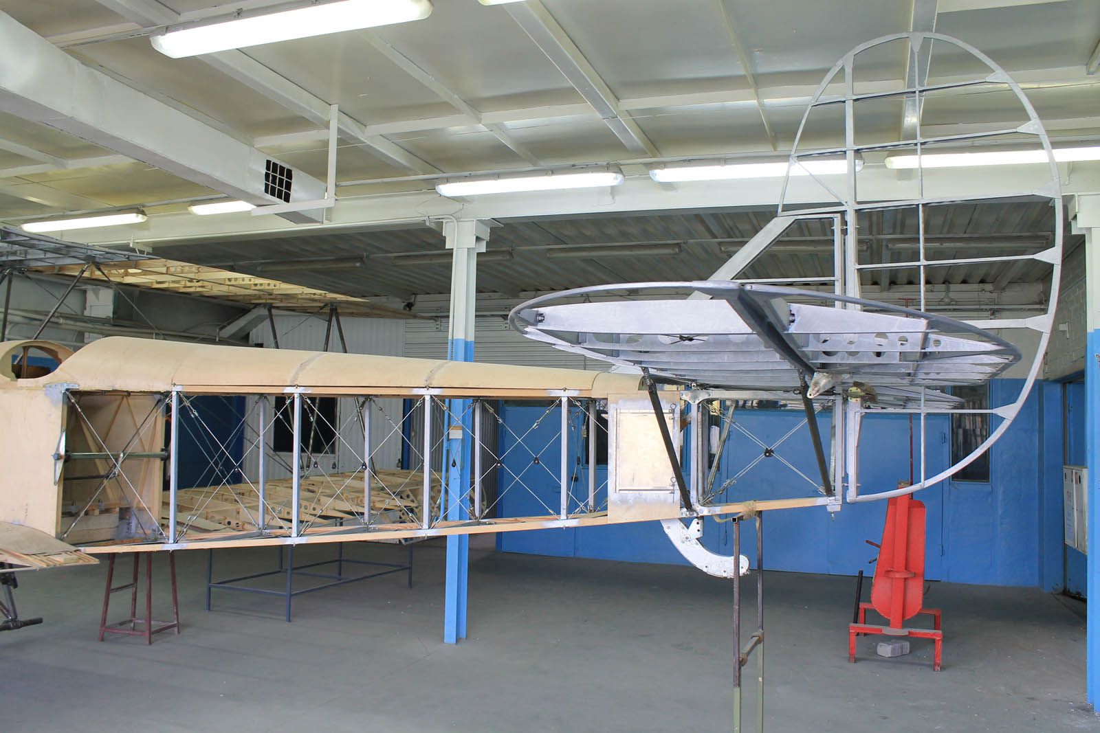

А кто строил эту машину и кто сейчас на ней летает?

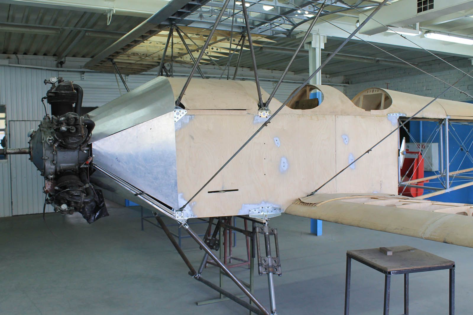

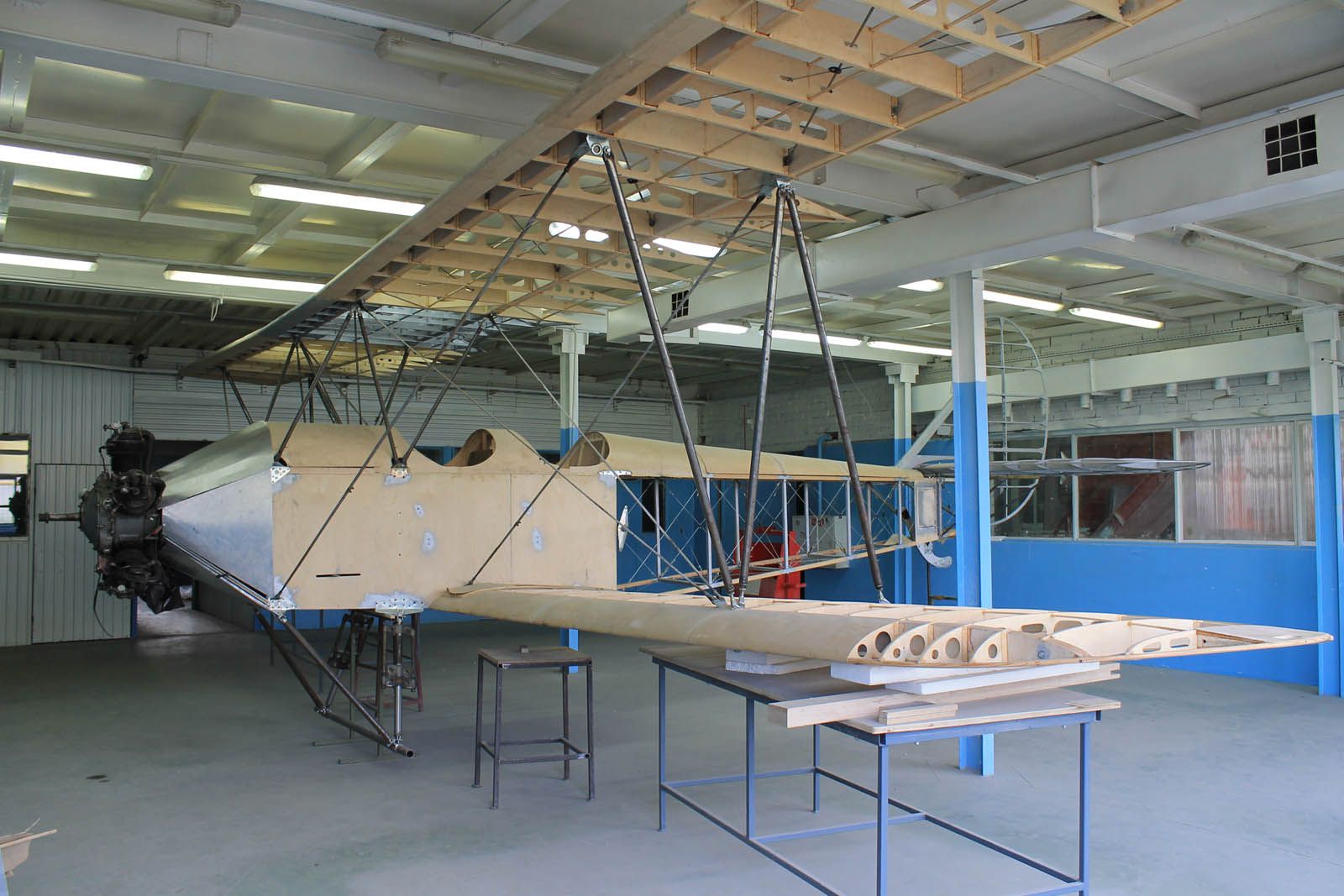

Это мой У-2
