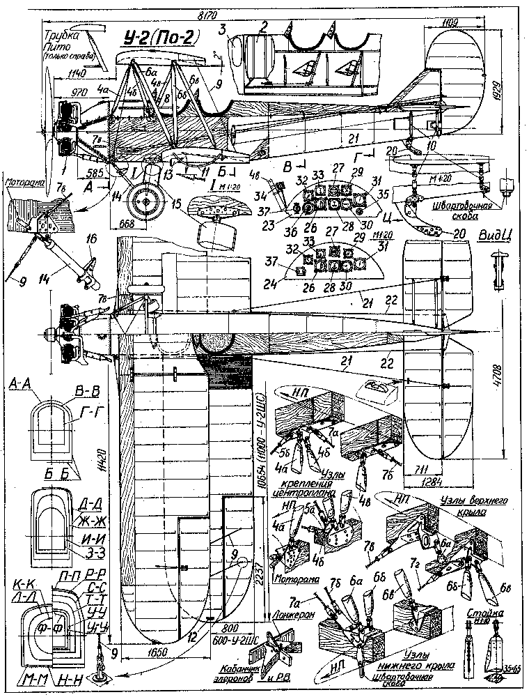

  Но я действительно запутался (мысленно споткнулся) на цыфре в обозначении профиля: "541"!!!  :STUPID
  ЦАГИ и ЦАГИ-541 - одно и тоже, или нет?  😱
нет не одно и тоже, это вообще не то что есть. была (и есть) центральная аэрогидродинамический институт (ЦАГИ) и в нем проводили различные исследования, и профиля там тоже изобретали и назывались они "какая лаборатория создала"-"цифровой код" типа Готтенгема(не помню как правильно пишется).
на самом деле профили типа "Р" или "мунк" они тоже все цаговские, поэтому ЦАГИ-541 это ЦАГИ-создатель, 541-код профиля
  Принято. Понято.
  Буду искать!
нарисовал профиль. это не по-двашный, так что продолжаю искать
http://forum.sukhoi.ru/showthread.php?t=39267&page=28 - пост за №687.
  Предлагается к рассмотрению профиль ОСС-ЦКБ №5 для контроля соответствия с ЦАГИ-541.
  Обоснование: Второе название профиля ЦАГИ-541: ОСС-ЦКБ №2!!!
  Более данных, на сегодняшний момент, пока не имеется.

Как успехи с поиском чертежей на По-2 ШС. Меня тоже интересует этот самолет, красивый.
А нашлись ли всётаки оригинальные рабочие чертежи, и самое главное, профиль крыла.

SinglWolf доброго времени суток! Нашлись оригинальные чертежи на ПО-2 ШС или просто на ПО-2? Ваши координаты можете дать моб.тел или скайп. C уважением. 🙂 😉
Строим ПО-2.
Есть двигатель М-11ФР, перкаль, эмолит в достаточном количестве.
Купим финскую фанеру 1мм. Трубы СТ20- это для начала.
