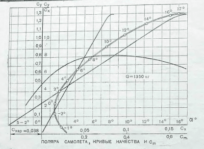

кто-нибудь перерасчитывал его аэродинамику? Максимальное качество 8,37.... При таком достаточно большом удлинении маловато... Какое Сх0?

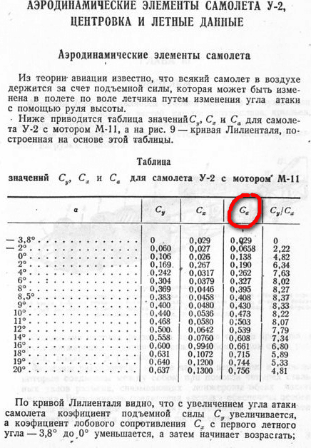

Ещё коэффициент есть странный "Са"?

Са - это, скорей всего, коэффициент полной аэродинамической силы. Считается по теореме Пифагора (корень квадратный из суммы квадратов Сх и Су)

Мотор, интереную работу делаете! Подпишите, из каких книг графики, таблицы... найти бы истину, какой источник более правдоподобный, да и сравнить с Як-12 например, показать в чем преимущество большого качества на тикой скорости, не как с выпущенными закрылками. В описаниях Як-12 кстати приводится и поляра с обдувом виниом крыла, так такое качесто выше, чем без обдува.

А графики с этой темы и взял. Вначале

Вопросы интересные затронуты, но По-2, как Египетская пирамида интересен историей, ошибки прошлых лет не менее интересны, чем точные выводы. Раз привели график, дайте ссылку, из какой книги. Где конкретно коэффициенты сопротивления были в два раза меньше и когда? В Теоретических основах воздухоплавания Жуковского например, 1925 года изданных коэффициенты были в 16 раз меньше чем сейчас - для перевода в современные надо умножать на 2/плотность = 2/0.125=16
