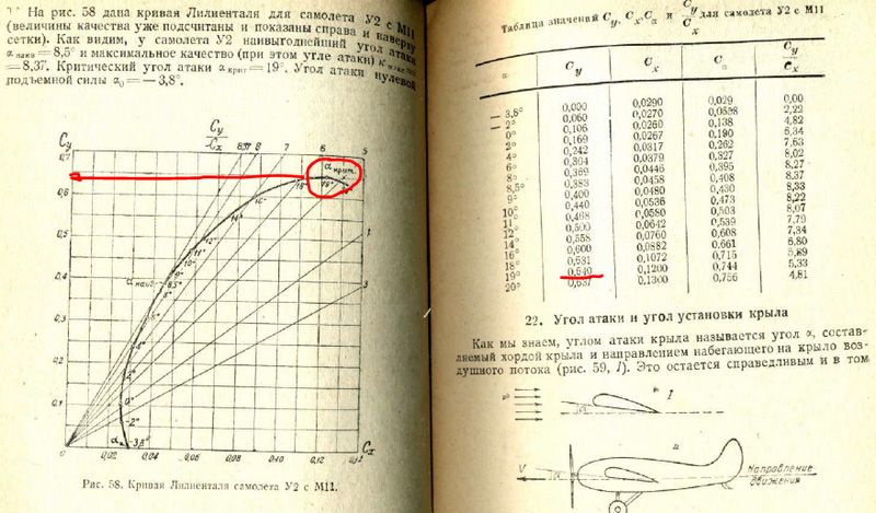

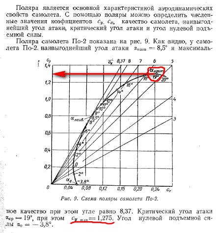

вот какая интересная штука - в книге "Липатов М.В._Самолёт По-2 и его модификации" Су мах = 1,275, а в книге "Жабров А.А.-Теория и техника полета(1943)" Су мах примерно равен 0,65 😱

Так на втором рисунке не только Су, но и Сх ровно в два раза меньше.  Рисунки одинаковы, (Су/Сх)max=8,37 и там, и там.
да
я это заметил.. Истина где-то рядом  😉

В записях Москалёва просто все Сх умножить на 2. Так?
Если ДА, то я отстану  😉
Не просто. Надо найти в каком году перешли на новую систему, т.е  аэродинамические коэффициенты увеличили в два раза.
Кроме того, судя по всему, Москалёв рассчитывал влияние обдува самолёта  на характеристики винта.
Ну, а вообще это возможно? - зная все размеры самолёта и его частей находящиеся в потоке, построить его поляру, кривые Жуковского. Больше-то и не надо.
