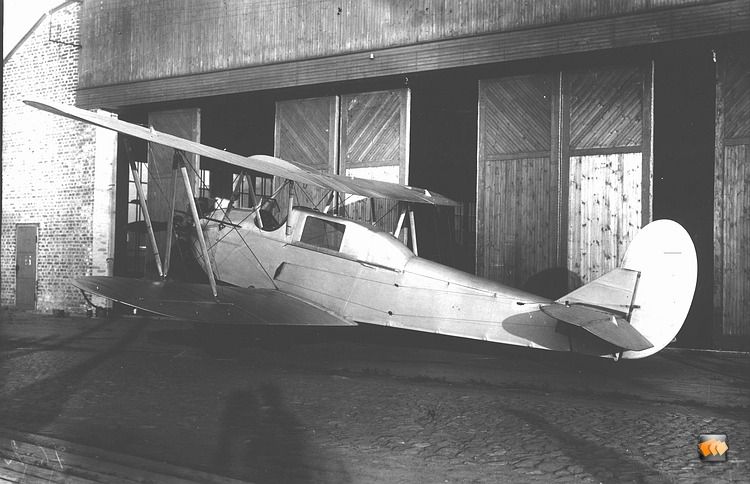

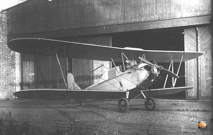

Самолет С.М. Кирова на 23 заводе в Ленинграде.

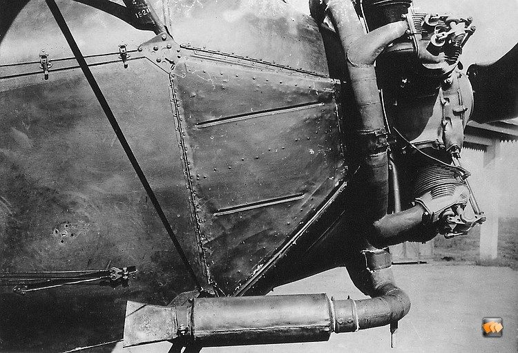

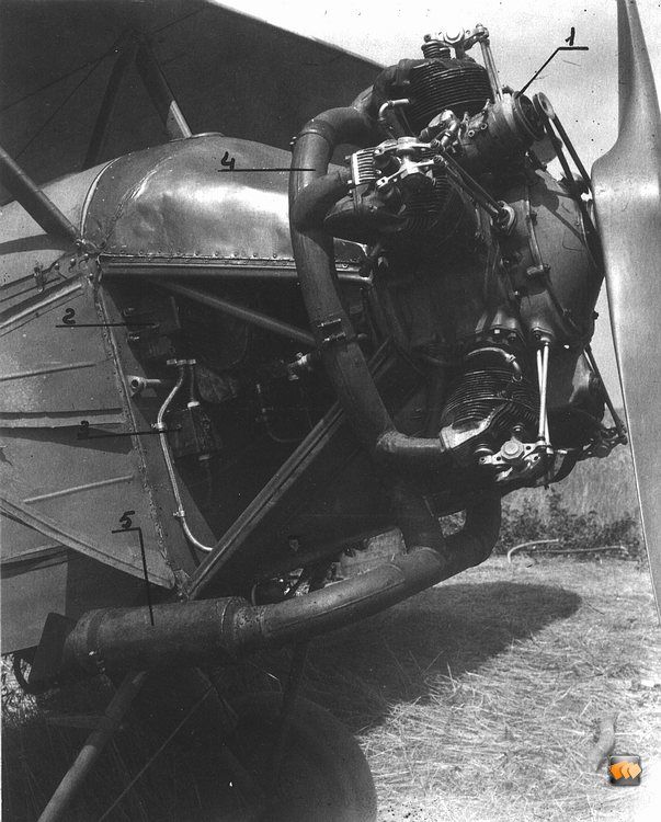

Это те самые глушители шума выпуска, о которых так много говорят в фильмах.    Правильнее их было бы назвать пламегасители.
