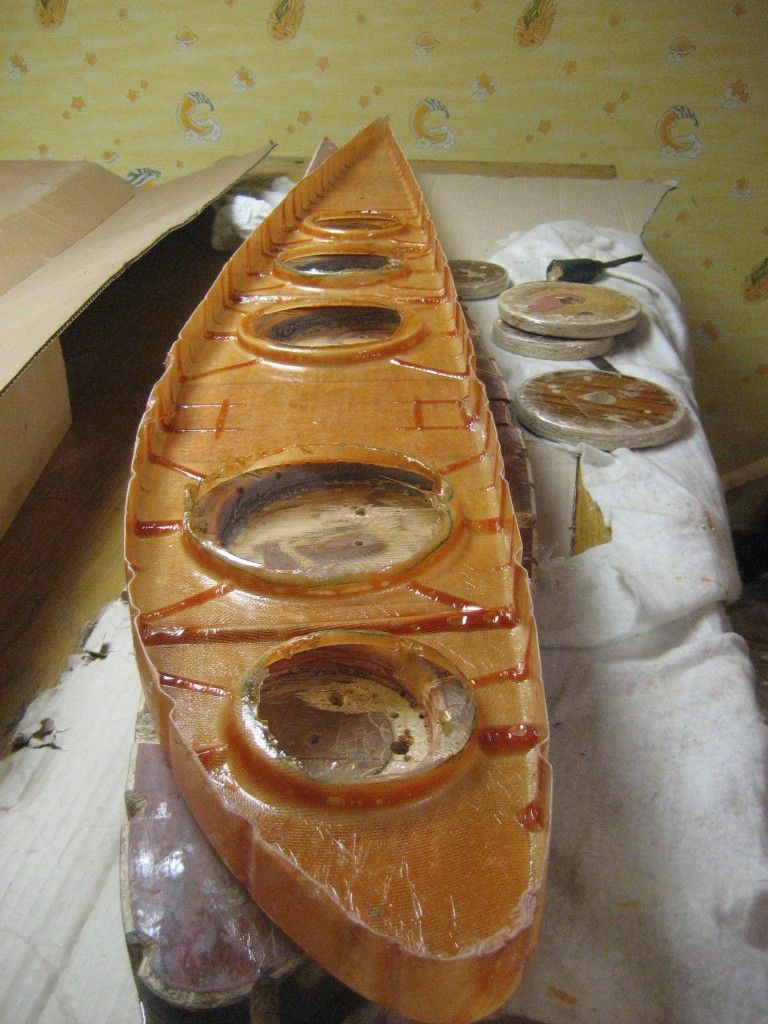

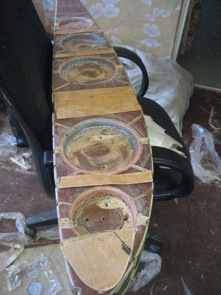

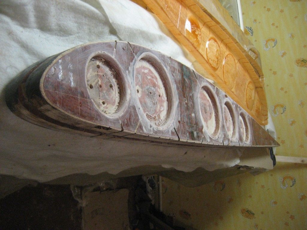

на нервюры я использовал не т11. я купил какую то не дорогую стеклоткань типа изоляционной. она не плотная и во всех направлениях одинаковая. по толщине она 0.15 вроде была. точно не помню она давно кончилась. ну мах это 0.2мм и она не плотная была по плетению. и самое главное она самая дешёвая. 30р погонный метр шириной 900мм. в основном я 3 слоя делал на средние нервюры. когда крайние то я уже т11 докладывал волокнами поперёк. в общем склеил одну покрутил в руках и решил хватит не хватит прочности и жёсткости. тут конкретики нету. надо пробовать. так же на готовой уже смотрел куда клеить усиления и накладки. первые что получились хилые я просто на них опять в форме наклеил еще слои и стало норма. ну ещё и от смолы зависит. весь самолет склеен смолой эпитал. этал 247. отвердитель этал12. разводится 100 к 28. застывает очень быстро в объёме. так что только размешал сразу надо мазать. через 5мин мах она вскипает даже в стаканчике в объёме 10 грамм. в намазаном виде сохнет в зависимости от температуры в течении 1-1.5 часа. если греть то быстрее. всё собирал с использованием аэросила. на самолет ушло 6 кг аэросила. обшивку клеил на нервюры и проклепывал заклёпками вытяжными 3.2мм. если к рейкам то сразу клепал. на нервюрах проклёпывал после застывания. если сразу клепать то будет всё криво так как отбортовка у нервюр гуляла по плоскости. я намазывал смолу с аэросилом буртиком, сверху накладывал обшивку и рейкой прижимал к лонжеронам саморезами. а на нервюры обшивка ложилась своим естественным огибанием. этим компенсировалась кривизна нервюр. поэтому я выше написал что в таком варианте надо на отбортовку накладывать полоску уже готового пластика. второй самолет не факт что так же буду делать. хочу попробовать сделать отбортовки из многослойного шпона выклееного по кривидне нервюры(по отбортовке, а после уже саму нервюру собирать в стапеле по классической схеме. но пока точно не решил как посмотрю по ходу дела.
ну еще по ходу дела выяснилось что концевые нервюры просто с отбортовкой не подходят. надо делать плоские рейки типа сечением 20х40 или чуть меньше. потому что приклеенная обшивка пластиковая если нажать на нее выгибает нервюру во внутрь крыла. рейка решает все проблемы.
забыл написать по крылу.
полки лонжеронов склеены из 2х реек 20х40 проклеенные между собой стеклотканью и потом полностью обклеенные стеклом. так как таких реек не найдёшь длинные, то состыковывал рейки в перехлёсте и стыки отдельно усиливал стеклом до прочности цельного бруска. полки получились 40х40 по всей длине. стенки из пластика приклеены и проклепаны. ну и сверху и снизу обшивка в 2 слоя получается перехлёст на полке. задний лонжерон клеил из стекла но в отбортовку вкладывал сосновые по форме рейки для жёсткости. крыло играет при изгибе в крутке но в принципе по прочности по лонжерону ходить можно он даже не деформируется. ну еще момент такой что обшивку пластик всё таки надо натягивать в момент приклеивания.
