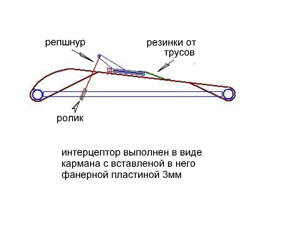

Может кто подскажет механизм привода интерцепторов на крыле Квиксильвера и само устройство интерцептора. Заранее благодарю 🙂!
На той модификации которую я видел система управления интерцепторами была предельно проста... К педалям привязаны репшнуры... которые через пару роликов уходят на интерцепторы... обратной связи нет... интерцептор в убраном положении подтягивается несколькими резинками...
  Эффективность интерцепторов  кстати примерно втрое ниже элеронов... а такие варианты Квиксильвера тоже были.
Схемку устройства интерцептора прикладываю:

Спасибочки  😉, чето похожее и представлял  😀!. А по поводу элеронов - у некоторых подобных "бабочек" вообще по ентому каналу управления нет 😱 - перекрестные связи-с 😉.
Благодарю за ответ!

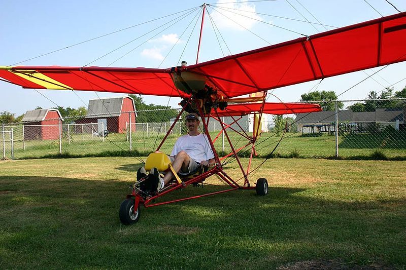

...и еще...

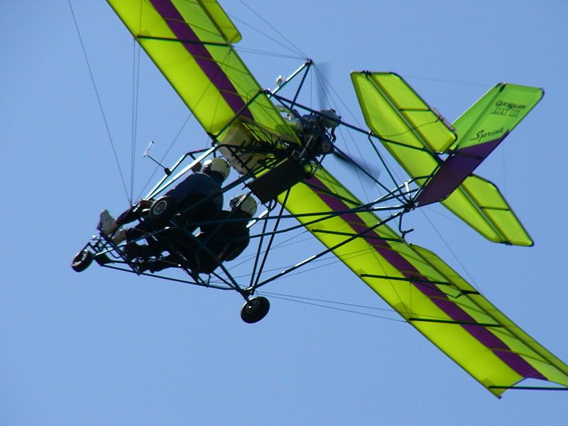

    60,1 КБ · Просмотры: 446

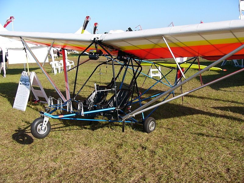

    158 КБ · Просмотры: 420

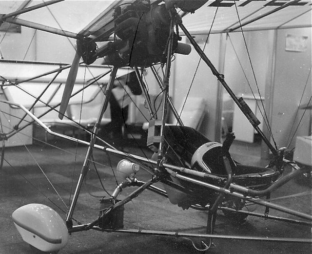

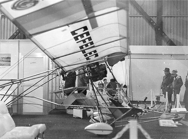

Ну вот фото нашел (жаль не цветные и не цифровые).
Общий вид самолета на выставке.
    69,5 КБ · Просмотры: 428

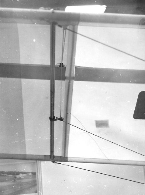

К описанию и схеме управления по крену...

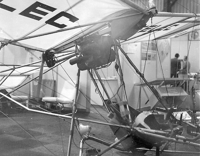

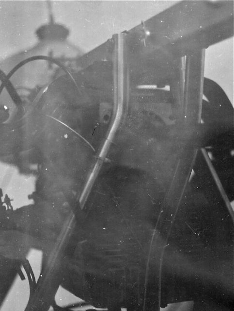

Центральная часть "фюзеляжа"
    72,8 КБ · Просмотры: 430

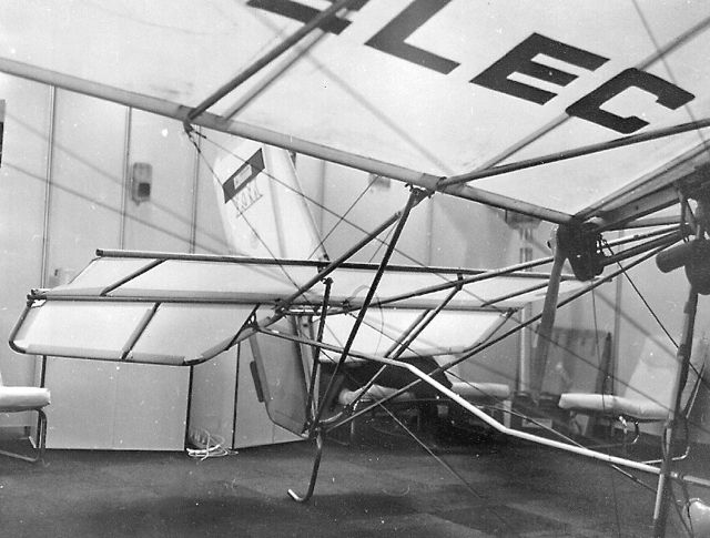

Хвостовое оперение: настоящий "тряпколет" :exclamation

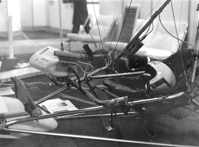

Гондола...

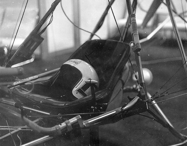

сидение

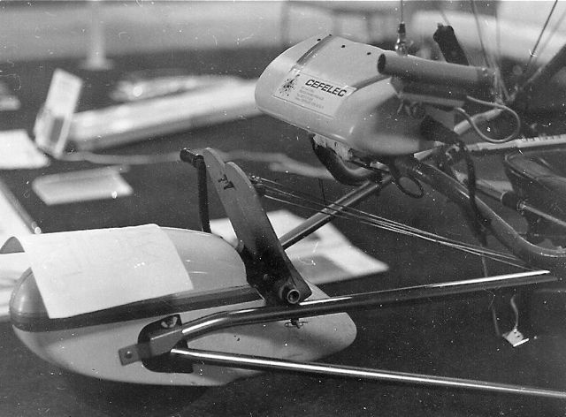

Передняя часть и ... все такое...
    52,7 КБ · Просмотры: 360

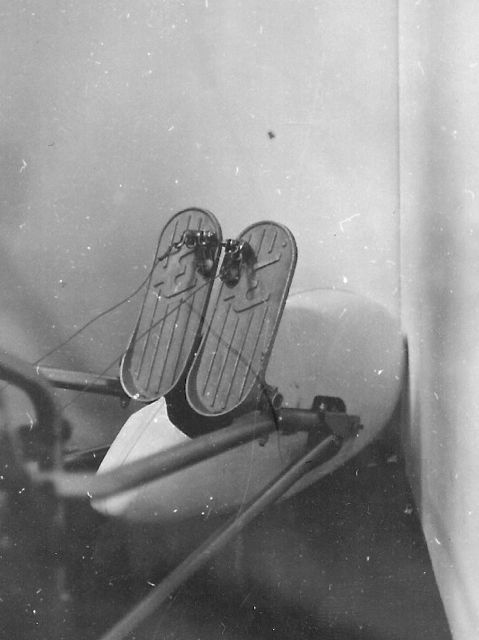

Педали...
    34,6 КБ · Просмотры: 352

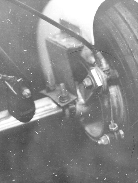

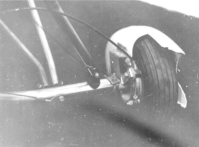

Основное шасси: обратите внимание на крепежные элементы...Без слов...

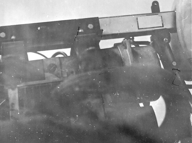

место центральной балки
    36,3 КБ · Просмотры: 366
