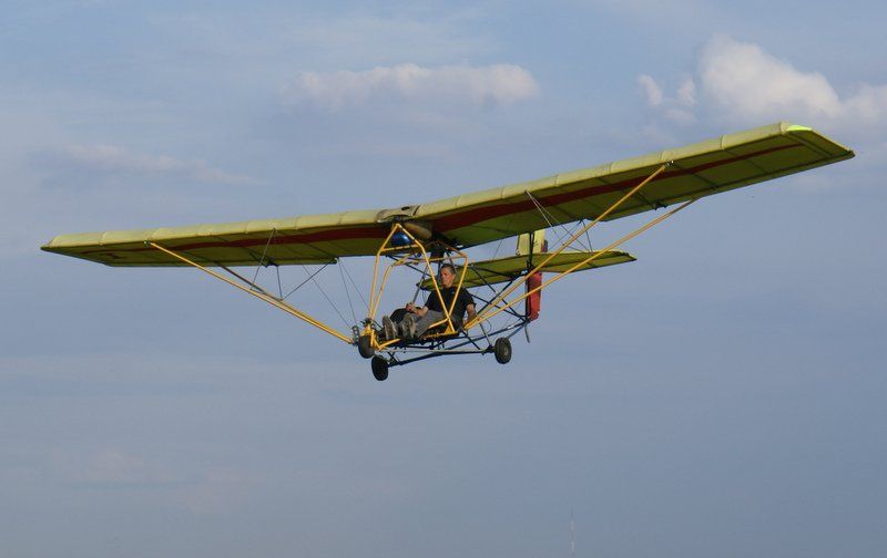

А кто знает, в чем разница Спринт и Спорт. У меня Спорт. И чем он лучше Спринта?
Спорт с двойной обшивкой крыла, спринт с одинарной (на фото) всвязи с этим у спорта чуть выше максимальная и скорость сваливания.

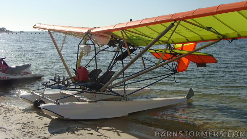

Сильвер, о котором говорил Fan444 на фото. Когда он в правой чашке поднялся, я пережил не многим меньше, чем он сам))) но профессионализм сделал свое дело!
У меня пилотский опыт нулевой, но одно  качество я заметил: по сравнению с дельталетом тебя не раздувает ветром, а слегка обдувает, видимо за счет полулежачей посадки.
Что касается интерцепторов, они применялись на старых моделях, примерно до 83-85 года. Кстати у A36FLY именно такой (чуть выше по ветке)
