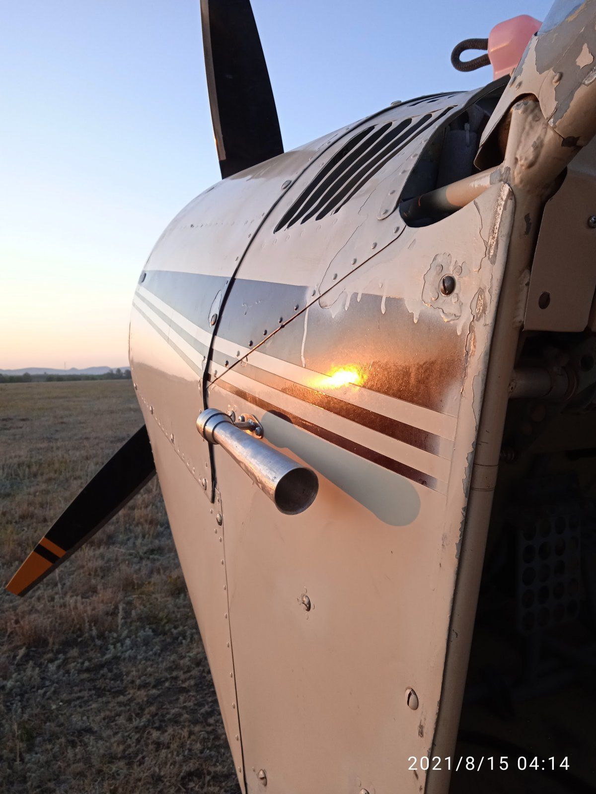

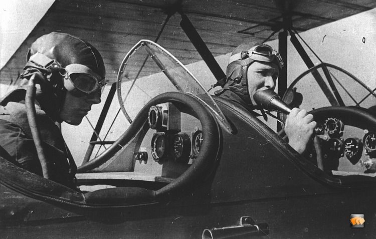

УП2 действительно был на По2 и массе других ранних самолётов. Посмотри в сети,как она выглядит на борту По2. При ваших с братом навыках самодельщиков,иготовить её вполне по силам.Два конуса из АМГ 0,5мм (можно любой тонкий листовой металл,поддающийся деформации,паке,сварке) сваренные в трубку от которой отходит пилон к пластине крепления.
На фото,трубка Пито второй кабины,на левом борту она с входным конусом.
С вашего позволения, здесь всё же Вентури, а не Пито.
Маленькая трубка Вентури на правом борту питала именно УП2 во второй кабине По2,а большая трубка на левом борту приводила авиагоризонт"Пионер"в передней кабине.

Трубка Вентури,привод воздушной турбинки УП2

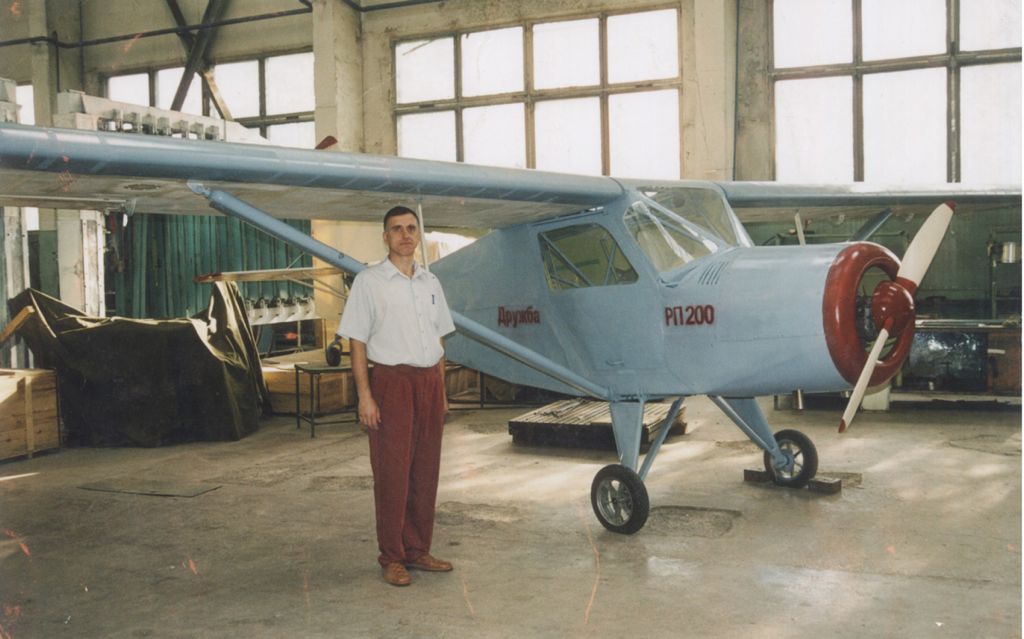

Одно из первых фот РП200 в первозданном виде незадолго перед его выкаткой в поле.
Примерно весна 2004г.
На заднем плане стапель сборки крыла Як3М.
Оренбург,ПО"Стрела"

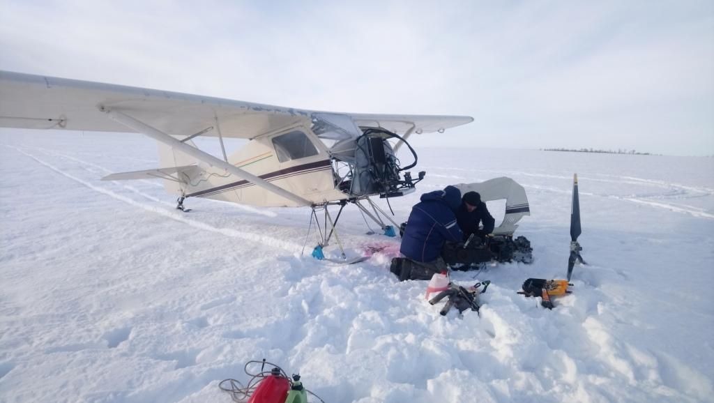

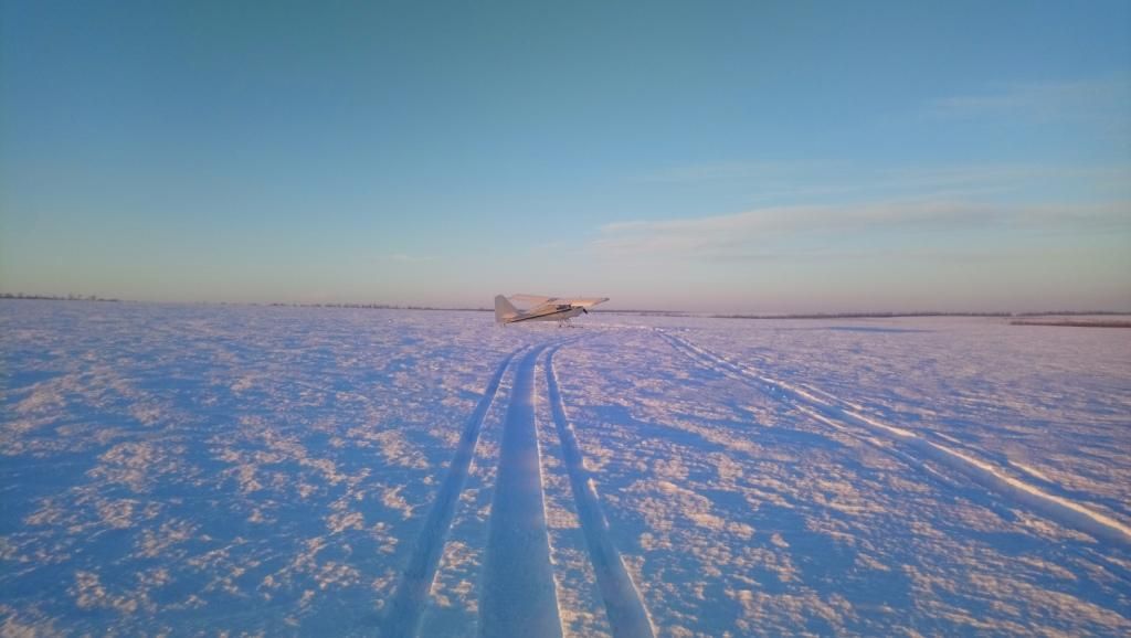

Месяц назад полетал на Рп-200 по морозцу. На крыле был немного иней 1 мм где-то в районе лонжерона, совсем немного не стал его удалять , на первом взлете видно, что самолет при отрыве стал кренится, хотя летом всегда взлетал на такой скорости. Сейчас пока ремонт лыж, не было времени раньше их сделать как всегда отложил все на потом...и пришла зима!!!

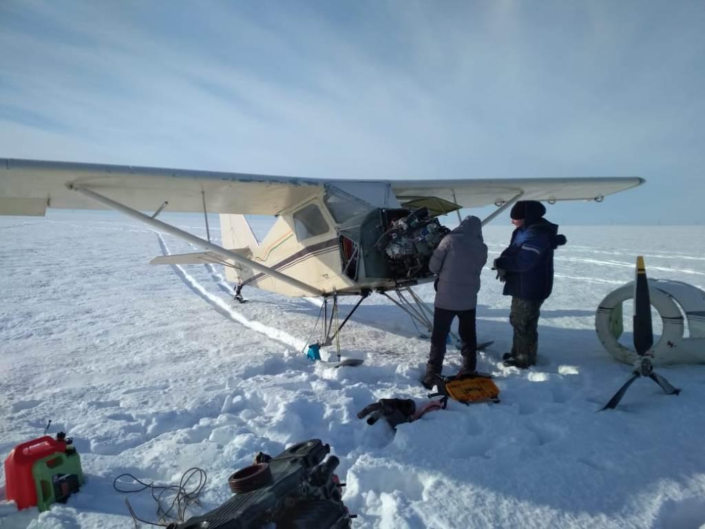

Немного полетал по кругам, решил не мучить двигатель и полетел по небольшому маршруту. Думал немного полетать пониже над заснеженными полями, кругом степь, бескрайние поля. Промелькнула мысль, что не стоит, мороз, ебеня и вообще движок не проверен. В полете, периодически двигатель немного сбавлял обороты, как бы подклинивал, показания давления и температуры в норме были, глянул на бак думал топливо что-ли заканчивается, решил вернутся на базу. В развороте на высоте 180 м, движок перестал реагировать на режим газа, сбавил обороты, заскрипел,загудел, что-то разлетелось, коленвал встал колом и очередной двигатель субару умер. Пошел черный дым в кабину с запахом масла и горелой резины, думал ну "капец" пожар что-ли. Слава Богу все затихло пришлось искать площадку и садится, хотел ближе к моему повороту домой, к дороге, смотрю скорость 90, но впереди провода ни стал рисковать и сел по курсу следования.
Вылез с самолета подьехали два парня на снегоходе спросили как дела, сфоткались и довезли меня до дороги, а там я пришел домой пешком 2 км.

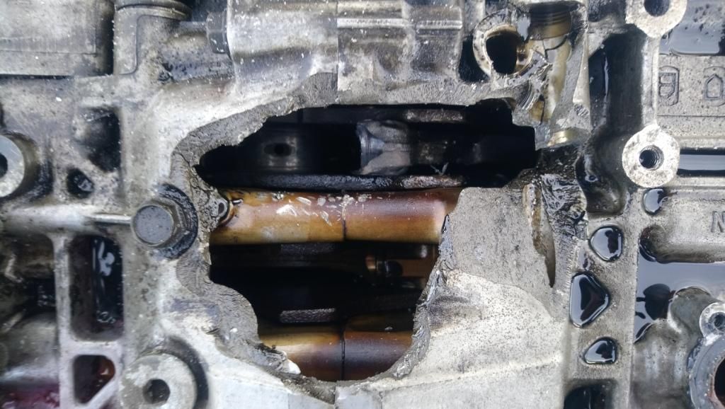

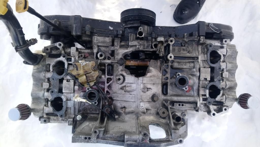

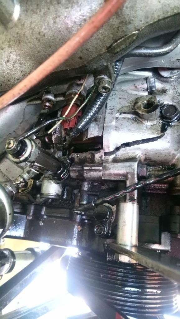

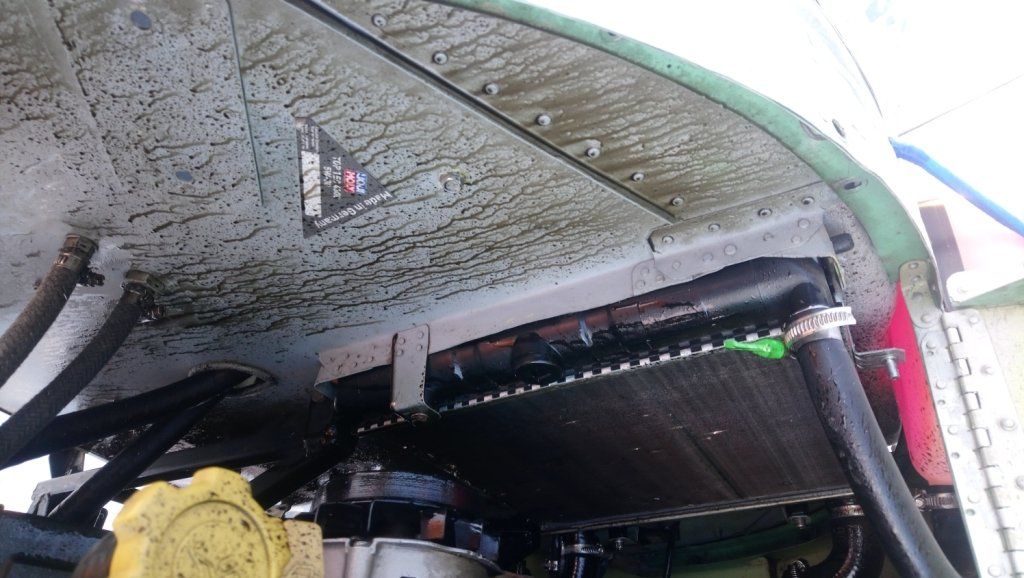

Открыл капот, а там все в масле и дырка в картере сверху.

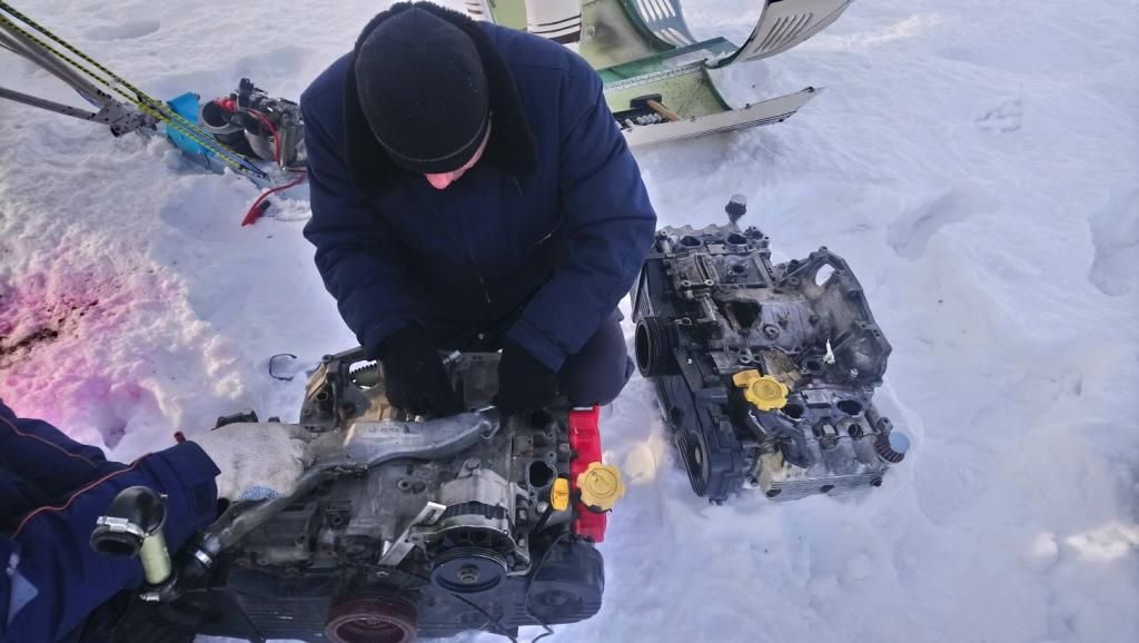

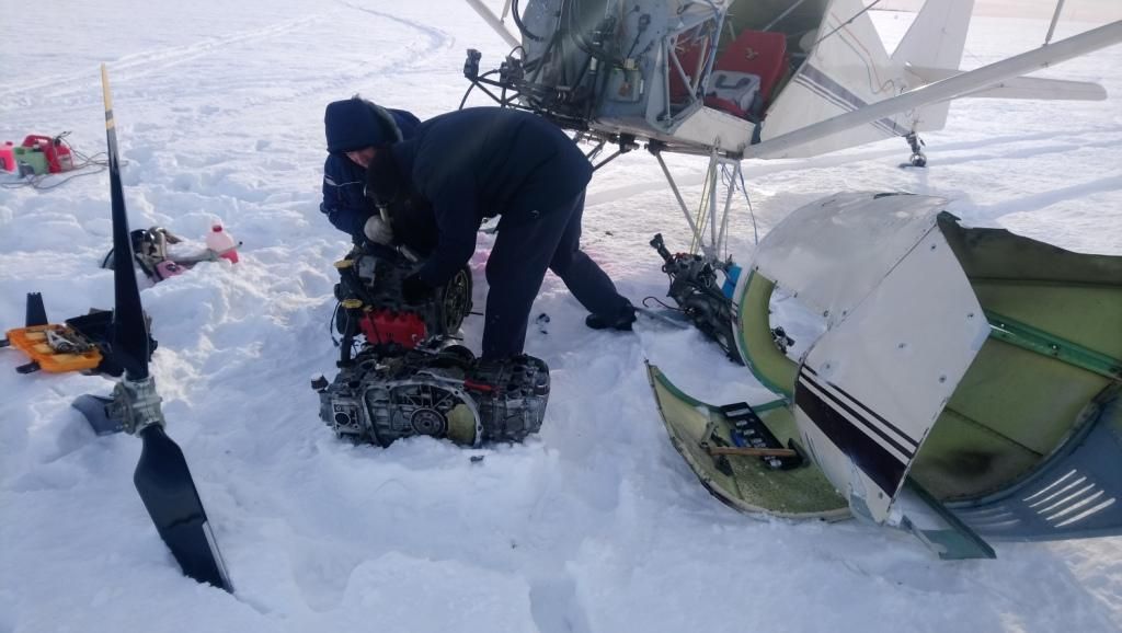

Сегодня снимали двигатель, благо я купил запасной год назад у ребят с аэролодки, без навесного. Ташили по полю его волоком на ватрушке, по тому следу который остался от снегохода, это нас и спасло, иначе замудохались бы. От дороги примерно 800 м.
Сняли двигатель по первому осмотру стало понятно, что скорее всего опять было масляное голодание, шатун вращался на сухую его заклинило и он оторвался в раионе болтов крепления к коленвалу. Обороты в гп были 3600 об в мин, на взлете обороты 4400, но я всегда взлетаю, набираю метров 15 и убираю режим до 4000 об в мин.
