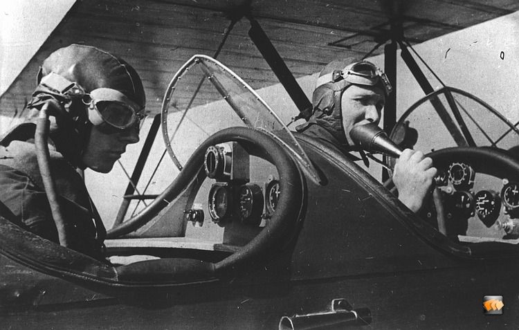

Трубку пито я бы поставил только где ее взять, прибор снимал он рабочий направление разворота показывает, он с по-2 наверное,так было бы не плохо с ним полетать можно облачность пробивать.
УП2 действительно был на По2 и массе других ранних самолётов. Посмотри в сети,как она выглядит на борту По2. При ваших с братом навыках самодельщиков,иготовить её вполне по силам.Два конуса из АМГ 0,5мм (можно любой тонкий листовой металл,поддающийся деформации,паке,сварке) сваренные в трубку от которой отходит пилон к пластине крепления.
На фото,трубка Пито второй кабины,на левом борту она с входным конусом.
Искал чертеж в инете этой трубки не нашел, там в центре внутри сужение и отверстие, сложно будет сделать не зная размеров, так-то можно просто трубку, чтобы динамика шла на прибор, напором воздуха от винта можно расскрутить, но мошкара будет залетать, снег, вода.
