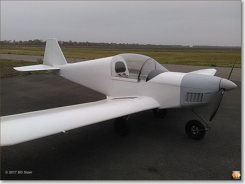

Вывез проветрить Прагу, а Ультру в сухое стойло поставил. Ибо по погоде сейчас приятнее теплый кабинет...

Самолет полетал, отопление работает , новый увеличенный радиатор в норме ( наверное даже великоват).
Выставил самолетик в продаже http://www.reaa.ru/cgi-bin/yabbA/YaBB.pl?num=1508573580/0#0. с надеждой ,что купят не скоро и еще налетаюсь 🙂

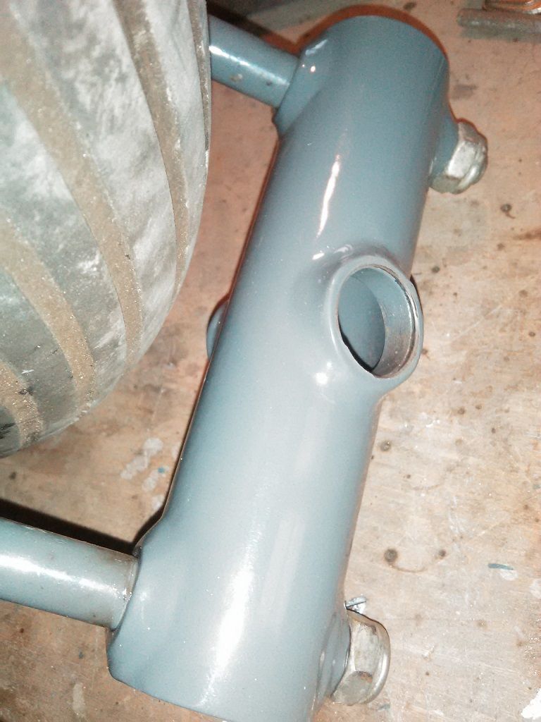

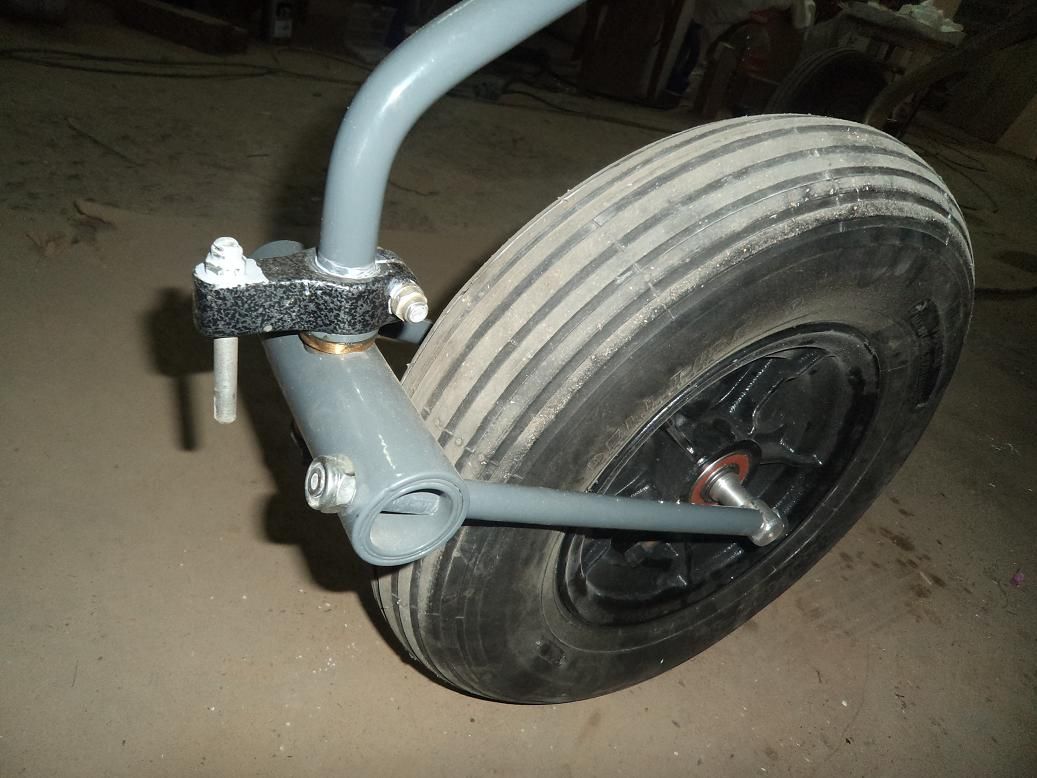

Но жесткую вилку не хочу делать, а будет упругая , из прутков 65Г диам 14-12мм,
А вот это зря:действительно,верно сказано - с шимми горя схватите полной ложкой.
И узнать об этом можете слишком поздно.Делать вилку упругой относительно продольной оси категорически не советую.
И самоориентирующаяся стойка без демпфера также не лучший вариант:сделав ее управляемой,в некотором смысле сделаете демпфером свои ноги - это совсем не страшно.
Пётр, подтвердились ли эти предостережения?
Частично. Что касается упругости вилки , то никаких негативных моментов не заметил. Качание/переваливание относительно продольной оси минимизировано за счет  зажатия всех узлов. Практически  получается рамка вокруг колеса , которая не имеет подвижности в узлах. Шимми на первых порах прихватил, снаружи, говорят выглядело страшненько, колесо моталось от упора до упора, изнутри- небольшая вибрация с присвистом резины по асфальту. Сразу, после этого "опыта", немного зажал ось поворота вилки и подобное не повторялось , даже на повышенных скоростях посадки. Еще надо иметь ввиду , что у меня в статике очень малая нагрузка на переднюю стойку, самолет почти сразу после старта может оторвать переднюю "ногу" и на посадке ставить её уже после потери скорости.

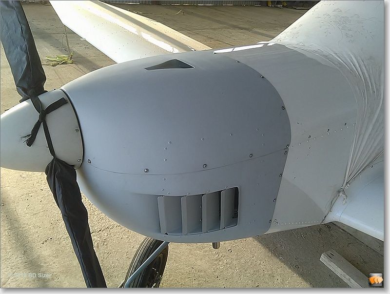

Для подачи свежего воздуха к фильтру сделал на капоте воздухозаборник .
