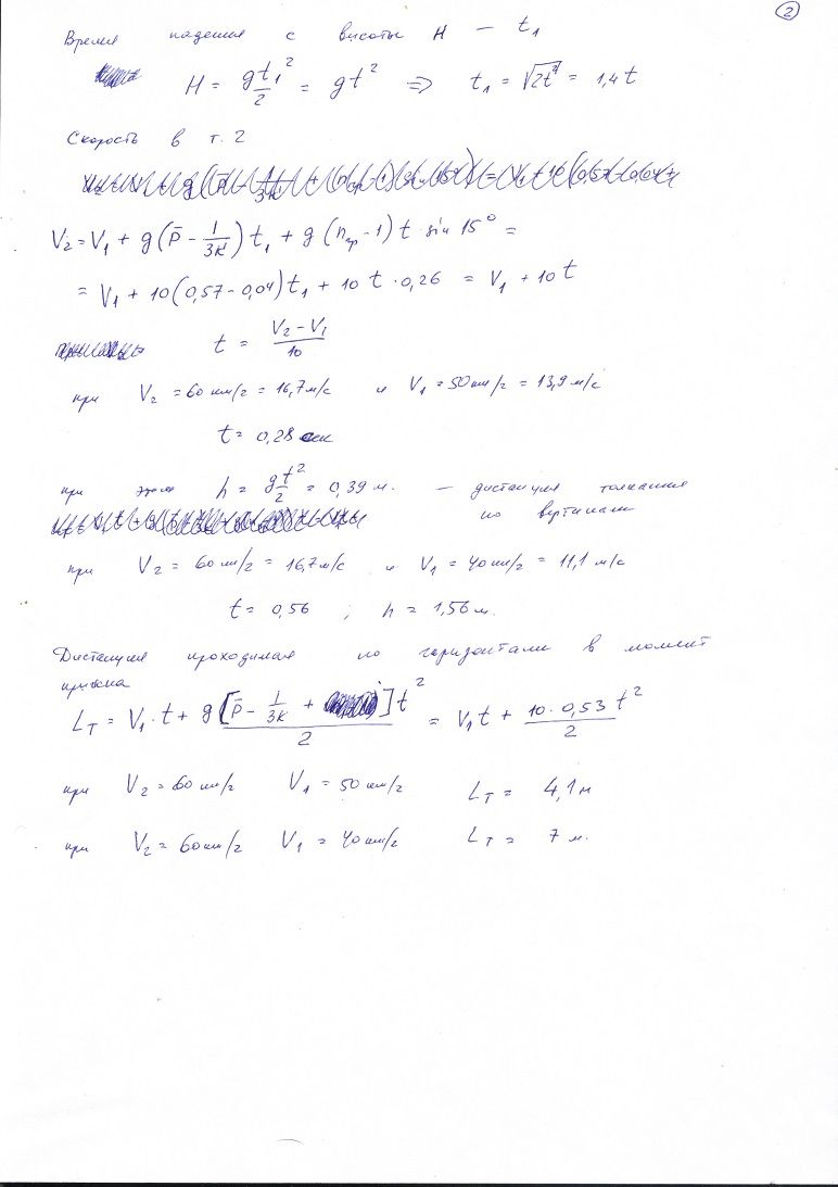

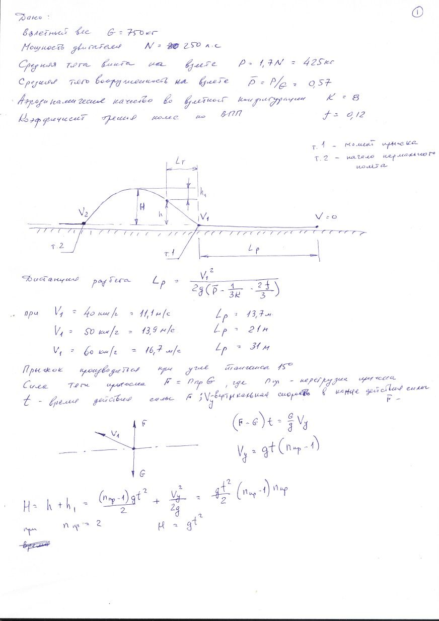

На третьем самолете должен быть реализован прыжок самолета для сокращения длинны разбега на 19 метров , а это 30% разбега.
Поэтому название самолета "КУЗНЕЦ"-
На какую высоту планируется прыгать? И что на этой высоте дальше должно происходить? 😀
Главная задача прыжка-сокращение длины разбега(вспомните всех птиц, взлетающих с земли).
Я Вам просто расчеты выложу, а все все поймут.
Да-высота прыжка роли не играет - главное перегрузка толчка(она равна 2).
За время прыжка к самолету добавляется энергия толчка и к моменту максимального подъема и дальнейшего спуска самолет имеет скорость отрыва(60).
Вот пример:
    80,5 КБ · Просмотры: 146

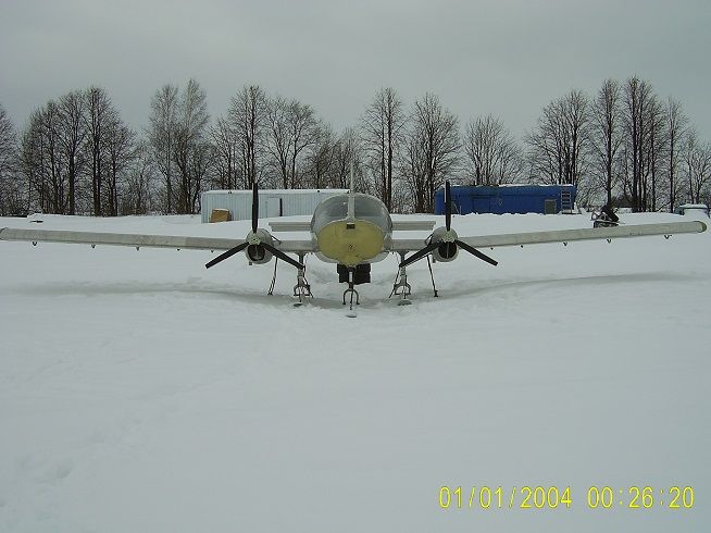

Нахожусь 2-3 дня в Москве(Люберцах) могу попить пива с критиками моего проекта в пивбаре КРУЖКА на таганке например звоните 89037949294
мой второй пепелац !!!!!!!!!
    47,9 КБ · Просмотры: 153
Дядя Женя этот пепелац не Марат привёз как то, он был бурановскими движками потом вроде переделали на судзуки10,
Блин... жесть жестяная... ТС, вы бы лучше чем тратить время на то чтобы здесь шашкой махать та разглагольствовать, занимались бы реализацией проекта, а потом когда все полетит, выложили бы видео, фотографии, приглашения на посмотреть.... вот тогда бы всем критикующим утерли нос.  :~)
