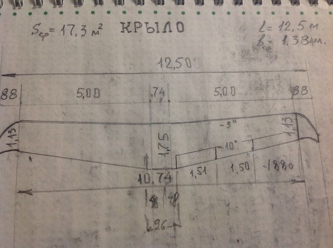

Будет отрабатываться на самолете типа А-20, А-22. после нового года.
    49,1 КБ · Просмотры: 162
Евгений,конечно,надо строить и летать...что то  да получится....а эти....злые...завидуют характеристикам  ;D я тоже,правда,завидую...но я не злой ;D
по высокоплану с рмз-640-непонятки...прикидочный  расчет  подобной компановки и размерности дает около 150 кг потр. тяги на 190 кмч
Видимо профиль 9%, сечение миделя и малая интерференция на стыковке крыла с фюзеляжем.

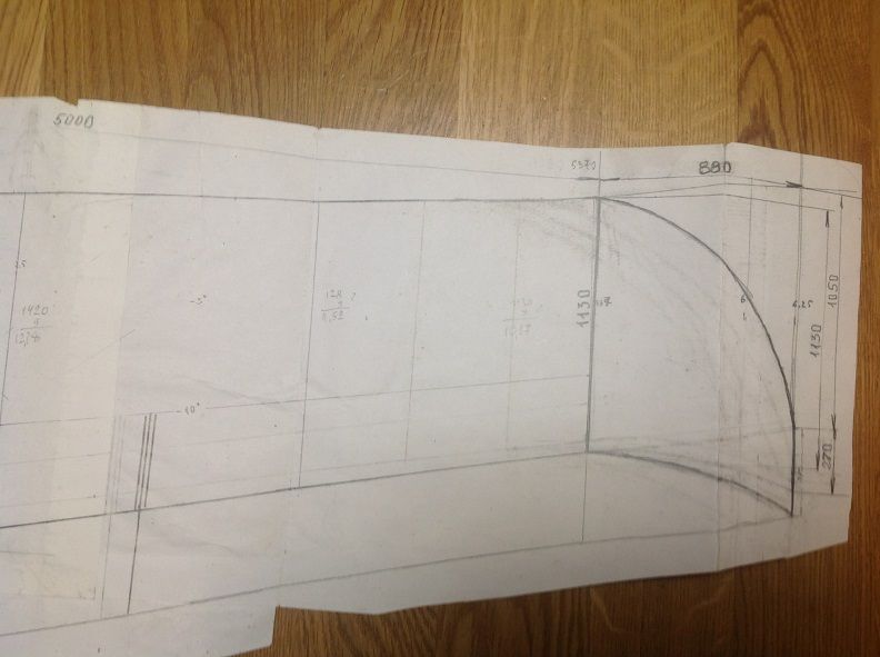

куда в темы не посмотришь --сплошь чудеса и прорывные идеи в аэродинамике--просто всё начинает летать за пределами реального мировозрения и физики :STUPID рисунок крыльэлерона в студию !
Вот и крылерон

Корылероны и прыгающий старт являются лишь некоторым дополнением к главному достоинству этого проекта - выбор схемы продольного три плана.
Многие считают, что эта схема не имеет преимуществ. Отчасти это так, но не во всех случаях. В данном проекте главную роль в существенном повышение несущих свойств на взлете играет компоновочное решение, а именно, мощный обдув ПГО. Именно это обстоятельство и позволяет парировать момент механизации положительной подъемной силой, а не отрицательной, как на ГО классики. Причем, чем выше уровень механизации, тем большую подъемную силу необходимо создать на ПГО. В данном случае уровень механизации весьма высок. В этом и состоит главный источник в достижении заявляемых характеристик, которые считаем фантастическими. Если убрать обдув ПГО, например, применить толкающий винт или реактивную тягу, то преимущества этой схемы существенно снизится, если не исчезнут вообще.
Мы привыкли воспринимать классическую схему самой совершенной, но это не так. Поэтому можно лишь восхититься  конструкторской смекалкой автора представившего данную разработку.
А с какого, интересно, перепугу, это обязательно. На многих самолетах скос потока от выпущенной механизации создает , как раз, кабрирующий, а не пикирующий момент - так, что парировать его приходится увеличением подъемной силы на ГО.
     Схему продольного триплана мы довольно глубоко анализировали с продувками еще в конце 80-х: она имеет много особенностей, но преимущества от них в громадной степени нивелируются сложностью аэродинамики и потребностью в точном определении параметров. Так, Суховский С-80 изначально был полноценным трипланом, но в процессе разработки один из планов почти выродился - и, в итоге, заметных преимуществ получено не было.
