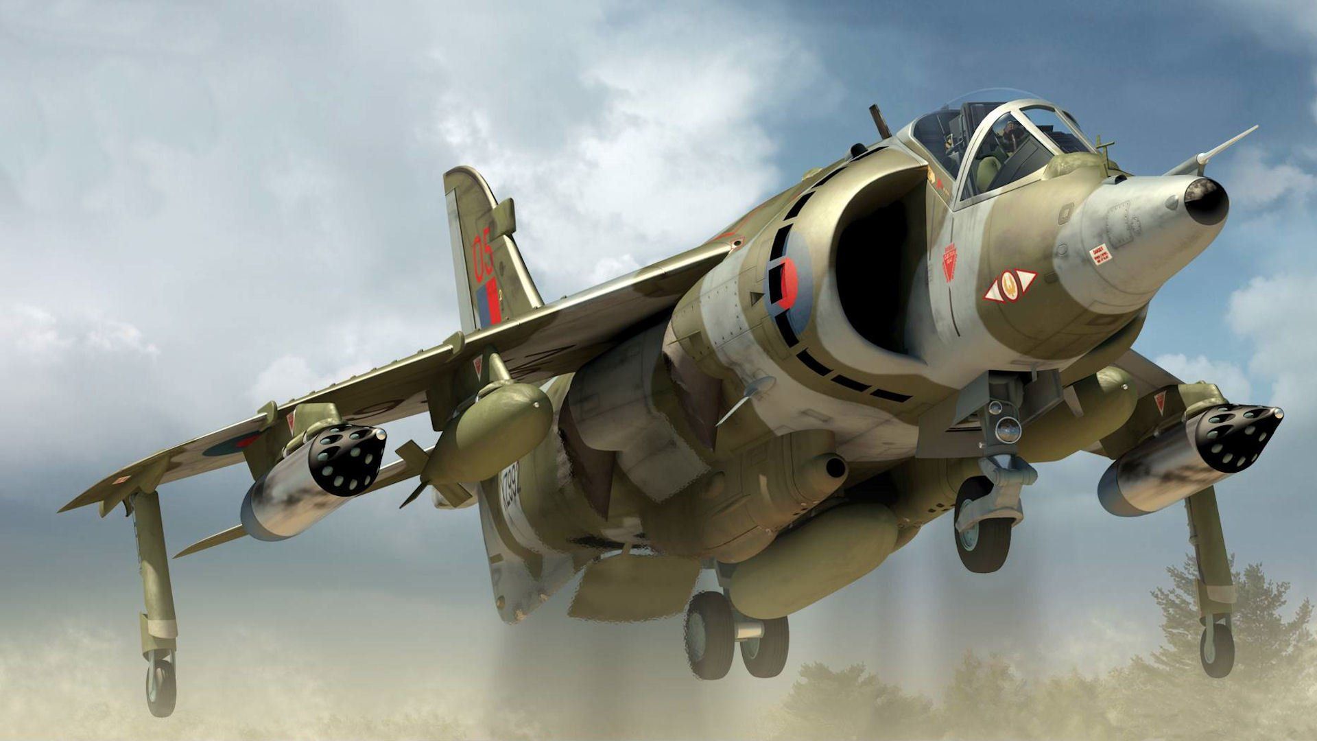

Достичь диапазон полётных скоростей - 50-450км/ч, это тоже УТОПИЯ для самолёта стандартной схемы(как Ваш), на сегодняшний день это только VTOL(ЛА вертикального взлёта и посадки) - типа "Харриер" или "Аспрей".
    161,2 КБ · Просмотры: 212
    77,8 КБ · Просмотры: 205

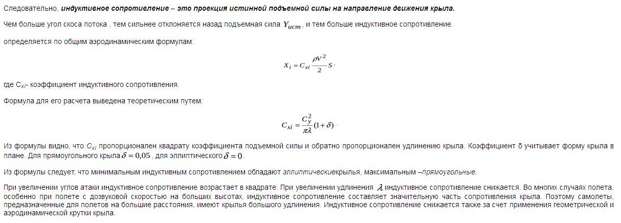

Причина Инд сопр- большой градиент давления на границе заканцовки и невозмущенного потока. Имея повышенное давление потока под крылом, нейтральное давление невозмущеного потока и пониженное давление над крылом, наблюдаем (после воздействия на поток крыла ) стремление последнего прийти к равновесному состоянию путём движения потока из повышенного давления к нейтральному, а из нейтрального к пониженному давлению в потоке. Это движение потока создаёт вращательное движение, начинающиеся как только поток становится свободным от воздействия крыла на него.
Самый большой градиент давления получается у максимальной толщины профиля, а начинается движение индуктивного потока и соответственно индуктивного сопротивления как только давление набегающего потока над заканцовкой упадёт ниже давления невозмущенного потока и под заканцовкой давление возрастёт более давления невозмущеного потока.
Действительно, увеличение Су приведёт к росту разницы давления над и под крылом и росту Инд сопр.
Действительно, увеличение размаха крыла при той же хорде приведёт к уменьшению доли индуктивного сопротивления в общем сопротивлении крыла.
Действительно, коэффициент, учитывающий форму крыла в плане стремится к нулю при стремлении крыла в плане к эллипсу.
Индуктивное сопротивление и называется так потому, что оно и является причиной создания подъемной силы. Так как косинус любого угла меньше единицы - любой скос потока приводит к индуктивному сопротивлению.
И Вот отталкиваясь от понимания процессов идущих на концах крыла выводы......
