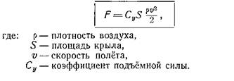

напишите точную формулу подъемной силы и я Вам поверю....
Вы же знаете, что остальные формулы определения подъемной силы приблизительные...!!!!
    54,3 КБ · Просмотры: 222

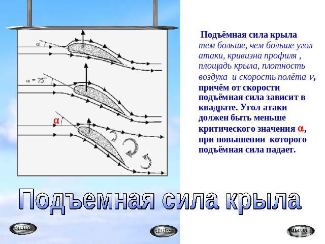

    6 КБ · Просмотры: 207

Следует ли понимать Ваше высказывание, как согласие с описанной в википедии, [highlight]причиной[/highlight] крутки крыла?
А если акцент делать не на причину, а следствие? И текст из википедии изложить в такой редакции:
"В следствии крутки, законцовка крыла имеет меньший угол атаки нежели в корне, в результате управляемость по крену сохраняется в более широком диапазоне углов атаки чем с крылом без крутки."
Это будете опровергать?
