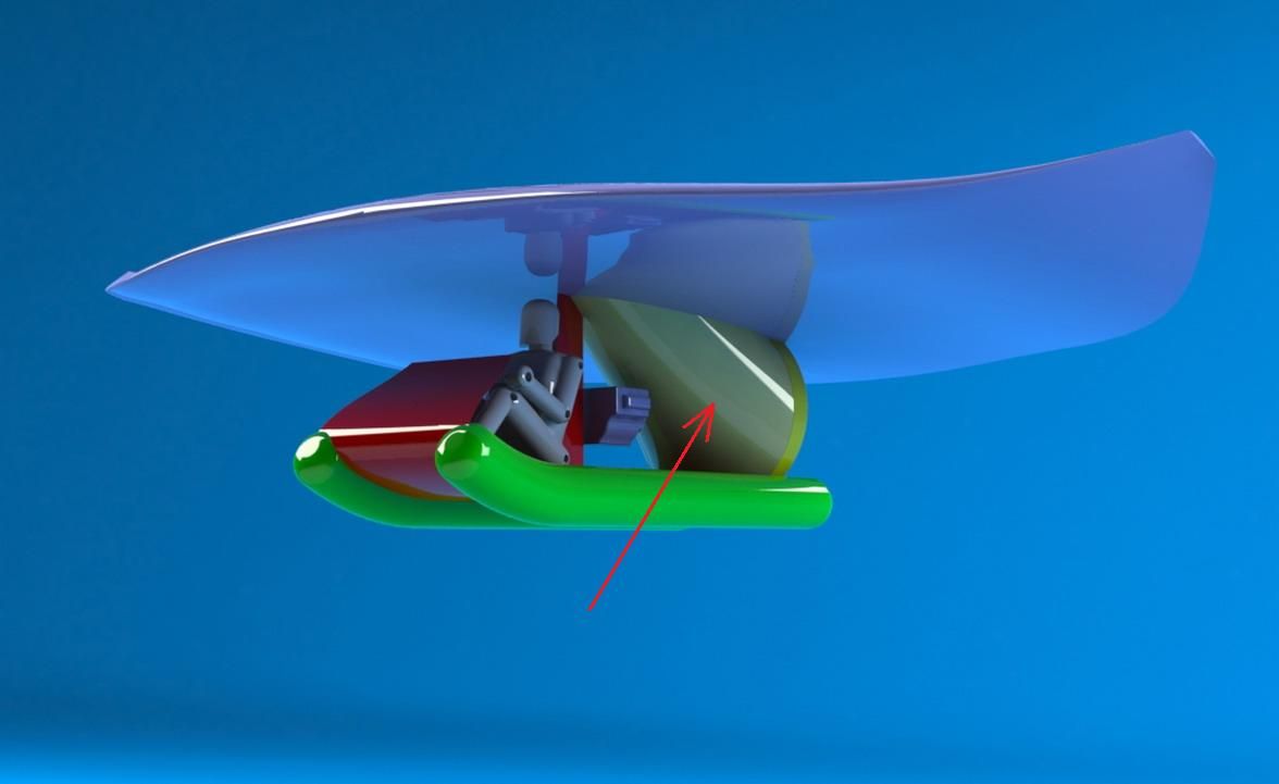

Короче, в такое отверстие со всей площади крыла откачать воздух будет весьма затруднительно. Переход канала должен быть по возможности плавным.
Согласен с Вашей точкой зрения. Оправдываюсь, что на картинках с ЛА - жалюзи не прорисованы, а отмечены схематически.
Целью эксперимента с приведенным ЛА и ставился поиск оптимальных соотношений в щелях и жалюзях.
Мы мотор подтянули ближе к ЦТ и центру масс. Думается, что это важнее.
Почему у вас мотор стоит там, где стоит, понятно без объяснений. Но из практики следует, что охлаждение мотора, стоящего в затенении и работающего на близких к максимальным режимах, очень нетривиальная задача. В вашем же варианте мотор не только затенен, но и лишен обдува винтом, а это гарантированный перегрев. Центровку же на этапе проектирования можно соблюсти намного проще, чем бороться потом за жизнь, как на славном "запоре". Да и длинный вал не так просто сделать легким, прочным и т.д.

Эх, это будет дикая головная боль - добиться равномерности отсоса воздуха со всей верхней поверхности крыла, - поскольку разность давлений внутри крыла. У раструба щели придется делать меньше, у законцовок больше. Не завидую.
Воздух - это такая упрямая штука, хуже воды, если делать равномерные щели, большая часть воздуха будет просто отсасываться не далее чем пол диаметра раструба.
В конструкции с раструбом аппарат уже вырождается в самолет со щелевыми крыльями и затененным винтом, на которые есть уже неплохая теория.

При скоростях потока, которые понадобятся для создания приемлемого полета, сохранить целостность гибкого и к тому же легкого воздуховода будет технически очень сложно. Разрежение будет его деформировать.

Можно ли предположить, что показатель аэродинамического качества у нашего ЛА будет выше чем у автожира?
Можно смело спрогнозировать - что качество ЛА, создающего подъёмную силу через жо... пардон - через жалюзи!, будет гораздо хуже чем у автожира:
нужно просто напросто учесть две, конструктивно нелечимые для этой затеи вещи:
1 - дополнительное лобовое сопротивление раструба-воздуховода (указаного стрелкой)
2 - а также то, весь этот "огород" на входе винта (т.е. опять же "раструб" + жалюзи + полость в крыле) - всё это резко уменьшит собственно тягу винта, в сравнении с обычным винтом без этого "огорода"(например как у того же автожира).
Так что - чтобы обеспечить горизонтальную тягу на необходимом уровне, потребуется гораздо большая мощность нежели в классическом варианте.
