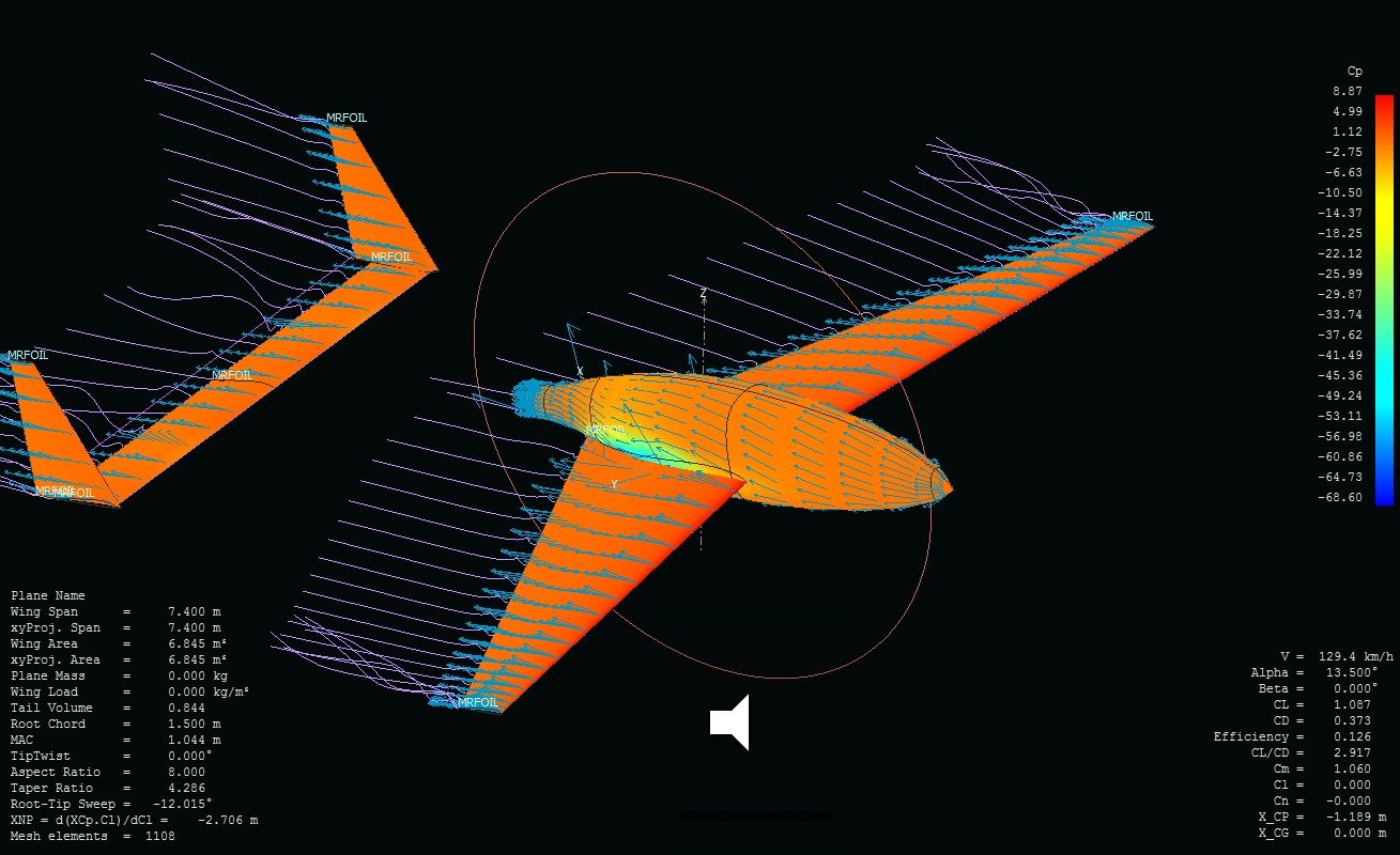

Сравнил с дельталетом, потому-что на чем еще летал, еще дальше по соответствию. Мне кажется сравнение достаточно корректное. Близка удельная нагрузка на площадь, возможно и на мощность. Верхнее стреловидное крыло Санни (оно как я понял и более нагруженное) без органов управления.
Мне показалось, что у Санни больше длина разбега, меньше скороподъемность. Чтобы сделать эффектную горку его нужно сначала разогнать.
Вероятно длину разбега увеличивают конструктивные ограничения, не позволяющие создать больший угол атаки при разбеге.
По планированию мне показалось меньше и аэродинамическое качество.
Возможно ультралайты и должны так управляться, но мне кажется, если бы Санни порезче откликался на управляющие воздействия было бы веселее.
Вот вкратце все. Мнение сугубо субъективное, человека ознакомившегося с Санни не так глубоко, как хотелось бы.

Интерсно а закрылок штатный или самопал?
Нужно на верхнем крыле сделать элевоны, а на нижнем - закрылки!
Разбег уменьшится, качество увеличится, пропадет рысканье по курсу- сейчас элевоны, находящееся на нижнем крыле, "успокаивают" разворачивающие моменты, порождаемые на более эффективном верхнем крыле.,Вдобавок центр тяжести самолета сейчас находится выше управляющих поверхностей-элевонов...

Если вы такое говорите значит вы совершенно не понимаете аэродинамики этой схемы

Я отработал предлагаемые изменения на модели. Если не верите, можете попросить компьютерщиков и они обсчитают все на программе. Вот у участника  bez_bashni есть хорошая программа такого типа (не знаю название)

Хотелось бы почитать об аэродинамике Санни от посвященных.

Только не это. Заднее крыло находится дальше от ц.т. самолета, и выпуск закрылков на заднем крыле будет невозможно компенсировать механизацией переднего, более нагруженного крыла . Фишка рулей на заднем крыле в том и состоит , что оно меньше нагружено и  имеет плечо относительно ц.т.
olvas
На аппаратах с такой малой нагрузкой на крыло использовать закрылки вообще нерационально.

Вот и мне интересно что ответит главный, но тут и так понятно где должны быть елевоны а где закрылки. На счет целесообразности закрылков есть один момент, только ради того чтобы сделать заднюю кромку острее я бы сделал закрылок, возможно диапазон скоростей возрастет
Программа так-себе -
но
-проста в освоении
-бесплатная с открытыми исходниками.
называется xflr5
http://www.xflr5.com/xflr5.htm
