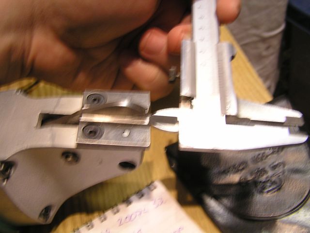

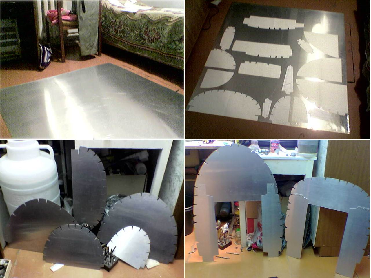

Сегодня решил, что необходимо заняться резкой заготовок, дабы иметь возможность что-то делать вечером без шума.  Не буду портить праздники шумом от гибки лонжеронов.

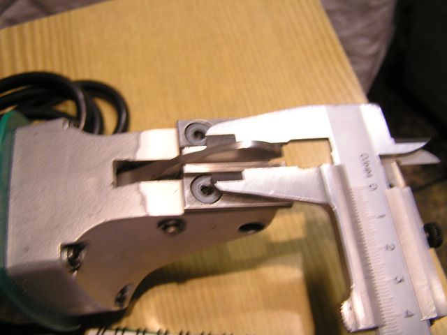

Измеряем ширину рабочего органа электроножниц, чтобы знать ширину повреждаемого материала.
/me
    33,2 КБ · Просмотры: 148

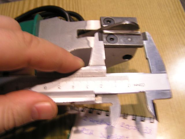

И ширину высечки. Вывод малоутешителен- с поправкой на кривые руки необходимо иметь на листе расстояние между заготовками не менее 30 мм.
/me
    35,8 КБ · Просмотры: 139

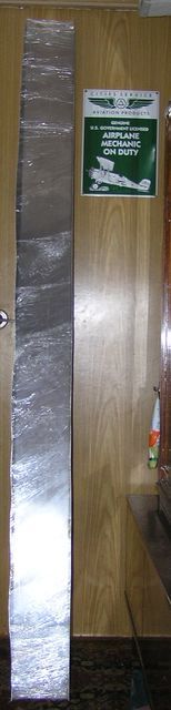

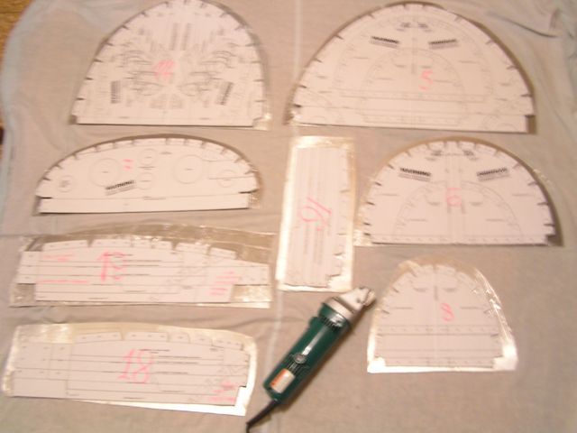

Порезал и запаковал в плёнку. В любой момент можно обрезать в размер авиационными ножницами.
/me
    33,4 КБ · Просмотры: 150

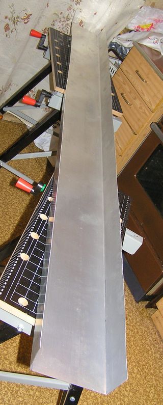

Заготовка для лонжерона правой ОЧК Согнута и упакована.
Осталось подрезать полки (позже и длину) в размер. Неровности гибки уйдут в обрезки.
/me
    18,9 КБ · Просмотры: 145

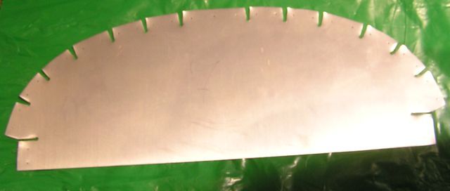

Заготовка лонжерона центроплана. Неровные края будут обрезаны, полки будут прижаты нервюрами и уголками.
/me
    53 КБ · Просмотры: 147

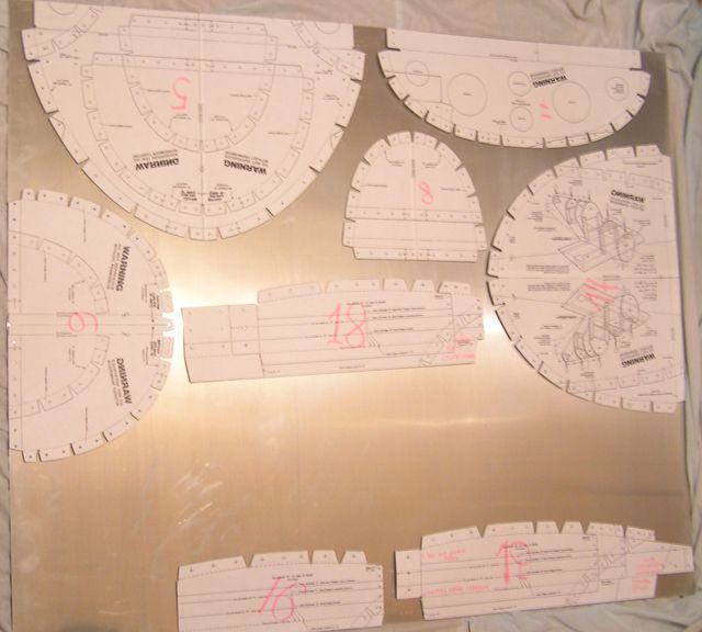

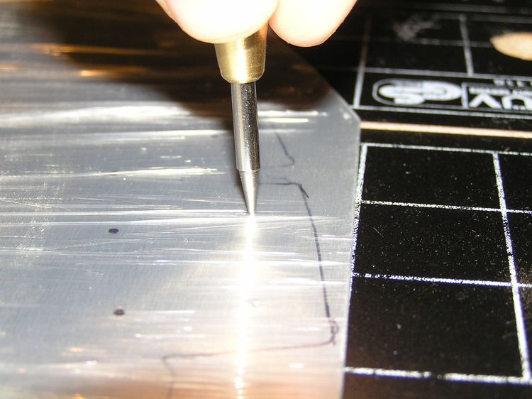

Некоторое нововведение - во избежании царапин разметка прямо через упаковочную плёнку, в которой хранилась заготовка.

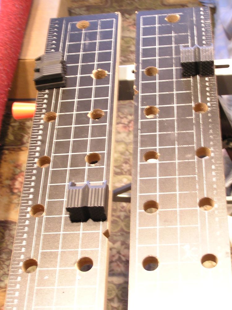

Чтобы не ёрзать листом по верстаку, ставим пластиковые бобышки.
    119,8 КБ · Просмотры: 147

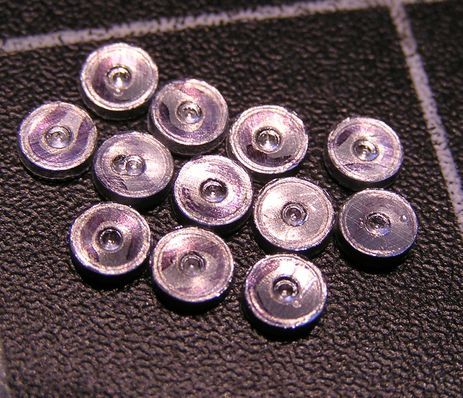

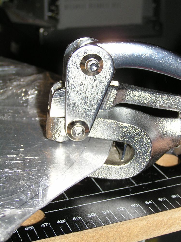

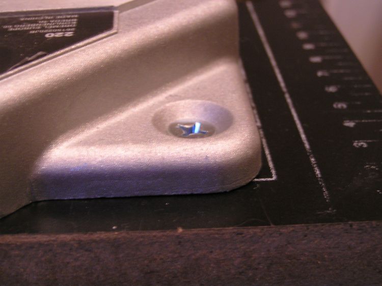

Теперь можно качественно (без заусенцев), точно по разметке (на пуансоне есть центрирующее остриё) и бесшумно пробивать отверстия для выхода инструмента. В данном случае это 5/32 дюйма или 3.97 мм.
    146 КБ · Просмотры: 153
Можете убедиться в точности попаданий в разметку. Ещё раз напомню, что диаметр высечки - 3.97 мм.
    59,6 КБ · Просмотры: 144
Порезали заготовки. Всё хорошо, за исключением того, что руки устали и немногно болят. Сверлить направляющие отверстия "на весу" не решаюсь из-за опасности запороть деталь. Поэтому раздвинув на нужное расстояние столик, монитрую Dremel Workstation за два отверстия около вертикальной стойки. Этого достаточно, инструмент встал надёжно.
