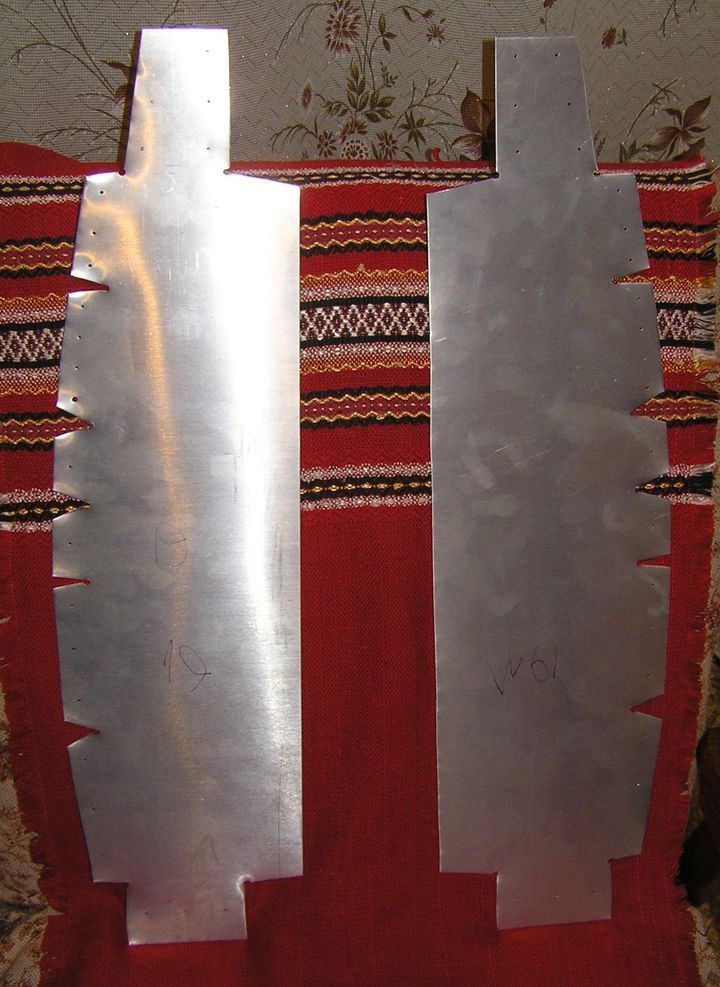

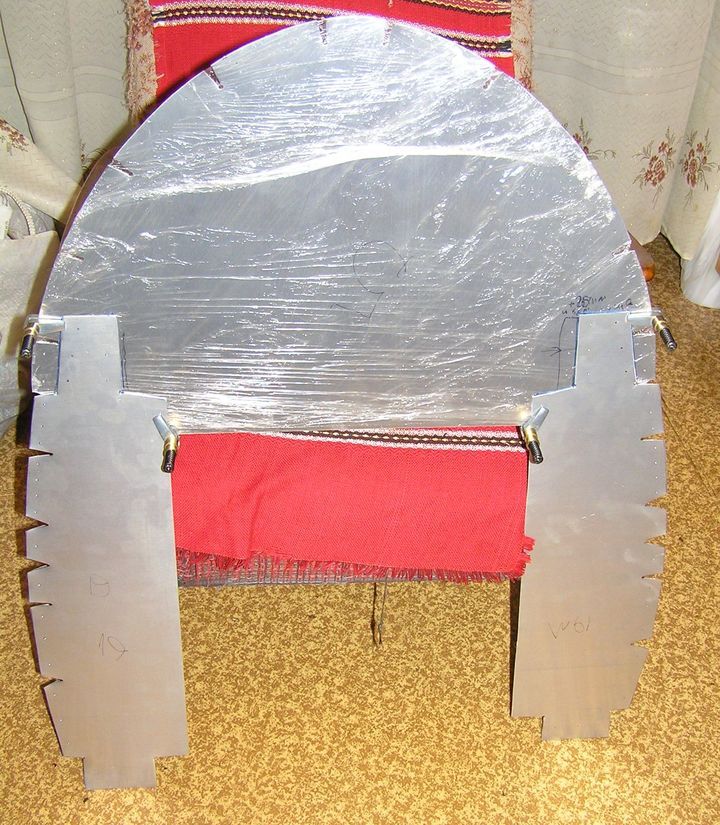

Bulkhead C, боковинки шпангоута-спинки кабины.
