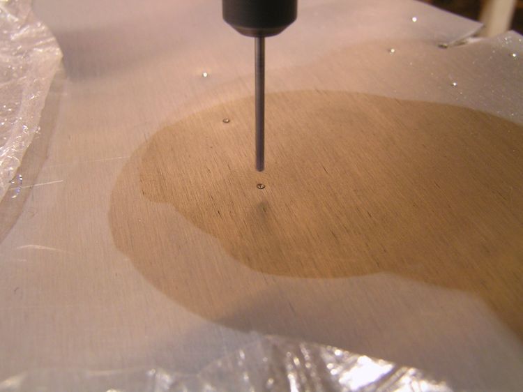

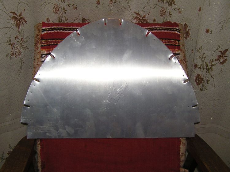

Прикрепляем картонку к станине малярной лентой, кладём деталь.
    100,5 КБ · Просмотры: 171

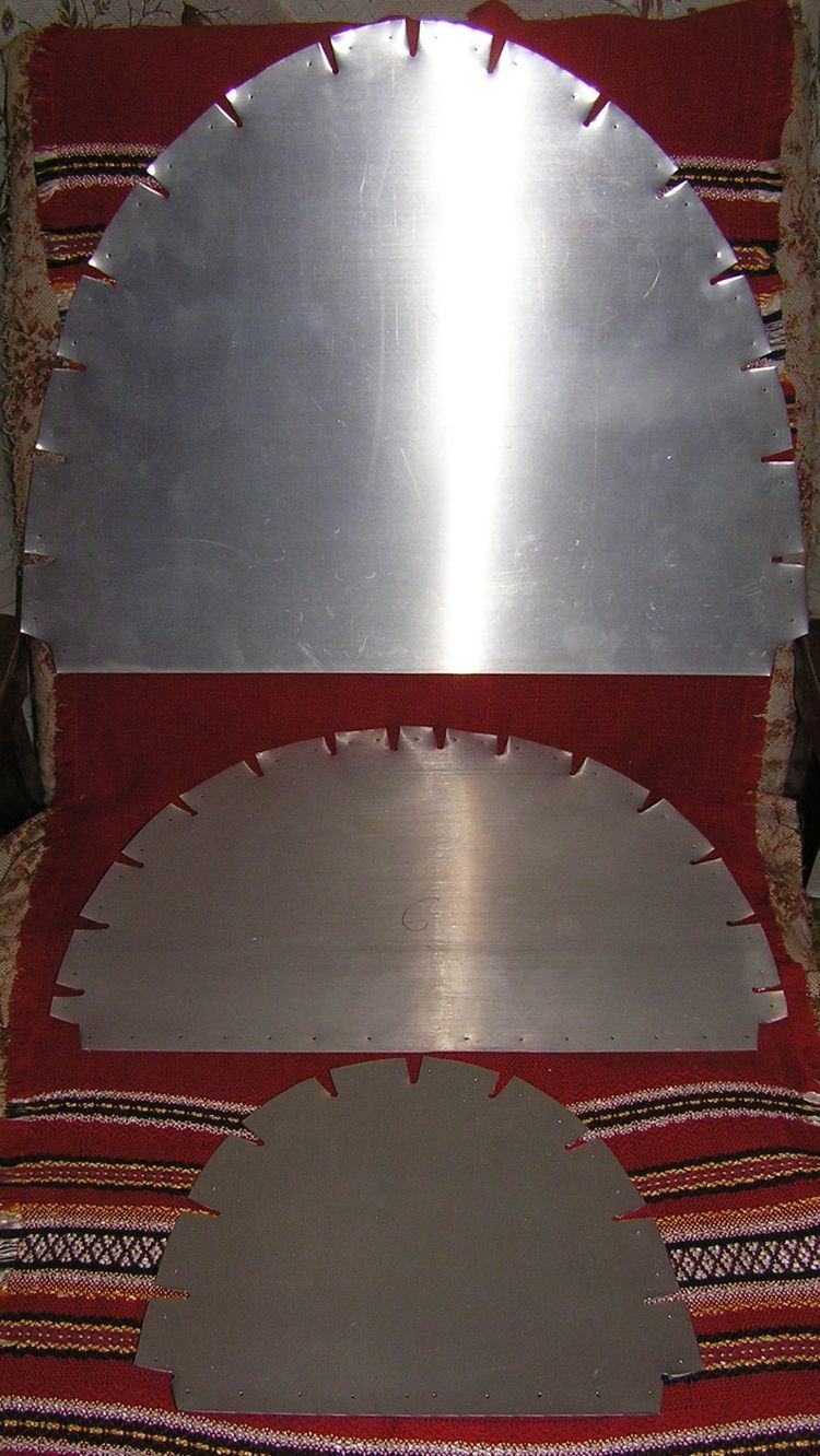

Стенка багажного отсека и шпангоуты хвостовой балки (baggage compartment bulkhead, bulkhead D, bulkhead E).
    149,1 КБ · Просмотры: 153

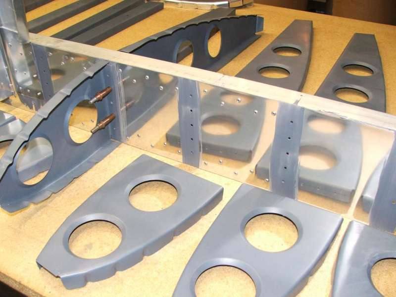

Изучаю, действительно интересно и познавательно.
    49,3 КБ · Просмотры: 169

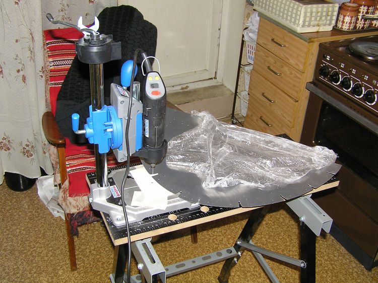

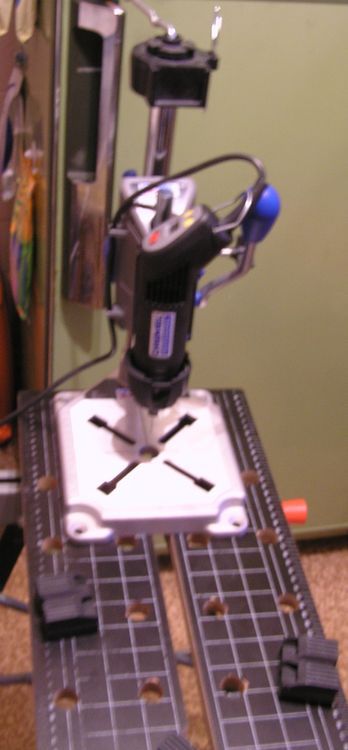

А дремелем нормально сверлить? Какие обороты?
На 5000 оборотов совершенно нормально.
