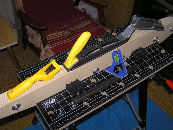

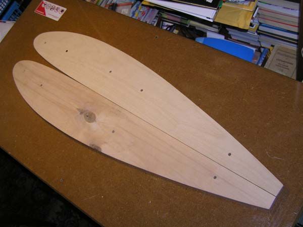

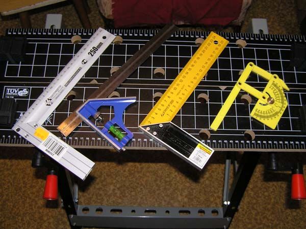

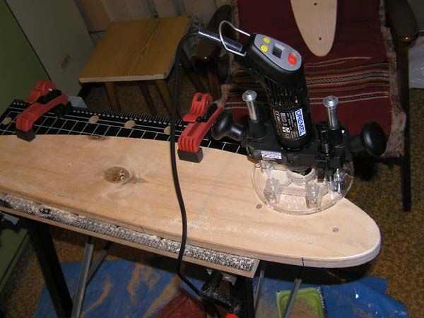

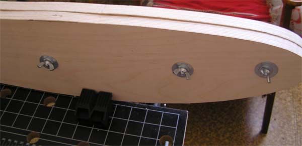

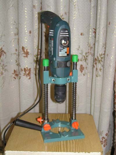

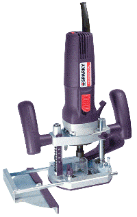

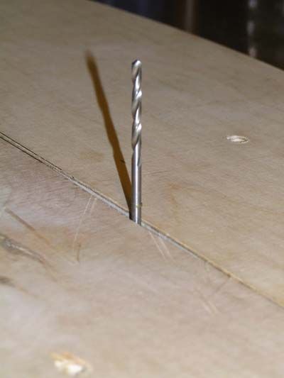

[quote author=Commodore link=1130180984/0#0 date=1130180984]5. Сделать фанерные шаблоны для разметки и гибки.[/quote]
Продолжим начатое.
Вот таким инструментом я сверлю отверстия, перпендикулярные плоскости. Для полноценного сверлильного станка дома нет места.
    31,2 КБ · Просмотры: 219
Получил из магазина шаблоны нервюр, сложил их один на другой (стык неотличим на ощупь), просверлил контрольные отверстия и стал радоваться жизни.  🙂
Но не тут- то было. Бес крылся в деталях. Во-первых, имейте в виду, что дерево можно сверлить только один раз. Попытка расширить отверстие приведек к тому, что центр отверстия "поедет", особенно без жесткой системы СПИД (сейчас переименовали в СПИЗ- "станок-приспособление-инструмент-заготовка", всё равно звучит красиво). Что и вышло. В конце концов крепить при гибке лист нервюры по своим базам или по чертёжным - несущественно. Прицел всегда можно подкорректировать. Перпендикулярность оси сохранена и на этом успокоимся.   😡
Но на этом шаловливые ручки не успокоились. Во-вторых, свинтил шаблоны наоборот (который был сверху стал нижним) и увидел, что они не одинаковы. Как ни старался мастер, пропилить сразу две фанерины без изгиба пилки и уклонов в торцах
не удалось.
В третьих, сложил два шаблона нижними частями профиля вместе. Огрехи исполнения как бы "удвоились" в ширину. Самая крупная щель имеет ширину 3.3 мм. То есть примерно 1.65 мм на шаблон. Можно и забыть, но эстетические чувства этого не позволяют.

Закупился инструментами, как всегда от ценой поменьше к цене подороже. Не делайте так. Придётся последовательно задушить двух жаб (первая - за то, что сразу не купил хороший инструмент, вторая - зачем купил эту гадость). Защитники природы Вам этого не простят.
Итак слева направо:
  • Угольник "Центроинструмент" 250мм - отличная вещь, принимаем за эталон.
  • Многофункциональный разметочный инструмент из семейства "Stayer Professional". Хорошая вещь. Априори менее точный, т.к. есть движущиеся части (реально при затянутом винте тезис... ну скажем так... не подтвердился  8)). Пузырёк уровня уже рисок. Но это нас сильно не беспокоит, т.к. в техпроцессе ничего по уровню ставить не будем. Будем использовать  инструмент как рабочий.
  • Тоже Stayer. Сравнение с эталоном дало маленький, но видимый расходящийся зазорчик к концу линейки. Отдаю на дачу. Пригоден только для строительства кабинки рабыни Изауры.
  • Классная штука, позволяет выставить любой угол. Если бы была из металла.  🙁 В этом виде толку от приспособления столько же, сколько от пластмассового штангенциркуля.

Слева направо. Набор Stanley SurForm 1-98-801:
  • SurForm Shaver 21-115. Не использовался, т.к. предназначен для правки поверхностей отрицательной кривизны.
  • Большой рашпиль SurForm 21-122. Использовался для правки прямых и слабоизогнутых поверхностей.
  • Ботинок SurForm  21-399. Использовался для мелкой доводки и правки носка профиля.
Внизу: Stayer Professional 3436 Combination Try Square. Использовался для измерений как угольник с переменной высотой катета.
Инструменты купил в магазине "Твой Дом" на МКАД между Варшавским и Каширским шоссе.

Финал - формирование гибочных радиусов галтельной фрезой.

Для Commodore
Подскажите пожалуйста у той приспособы, что дрель держит большие люфты. А то купил тут фрезерyю машину Sparky Х 105 СЕ а у неё люфт, конец фрезы в нижней точке  ходит относительно оси до 1,5 мм. Это приводит к тому что цилиндрическая фреза 8 мм может делать овальные отверстия или большего диаметра.
    17,3 КБ · Просмотры: 259
