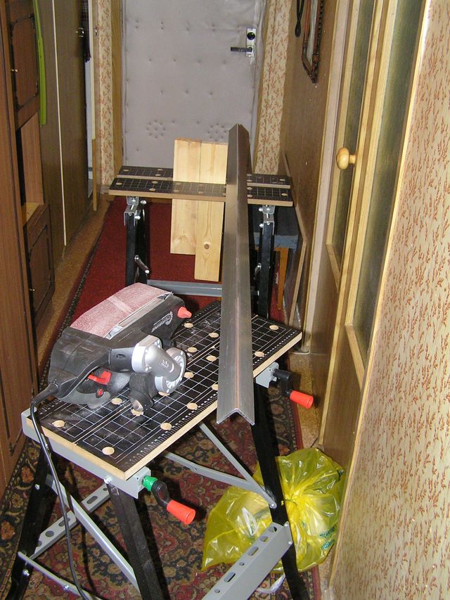

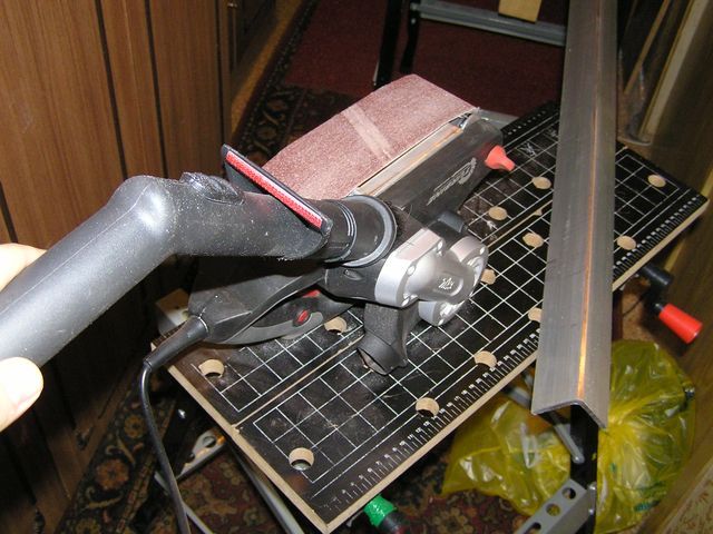

Все выходные скруглял на шлифмашинке прямые углы усилителей лонжерона центроплана. В качетве разрядки съездил в "Оби" купить абразивные ленты, ассортимент в плане полезного для авиастроительсва сильно улучшился... я теперь понимаю, почему в таких магазинах за бугром некоторые просили политического убежища.  ;D
Заказал в Штатах пневмоколотушку со сменными мягкими насадками. Пока дело до оборудования второго гаража дойдёт (нужна хорошая погода, чтобы перекрыть крышу), как раз это чудо техники придёт. Пока маскируюсь под звуки соседского евроремонта. Как пошла долбёжка стен, значит и мне можно пошуметь.  😛

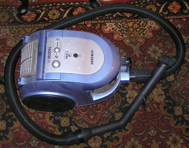

Очистка инструмента от алюминиевой пыли.
    66,1 КБ · Просмотры: 203
Пылесос модели Т-65 не дружественные  технике люди пытались убить неоднократно. Корпус изрядно повело от многократных перегревов, крышки прилеплены на скотче... но после регламента фильтров пыль в циклон собирает исправно и выбрасывать его нет никакого резону.

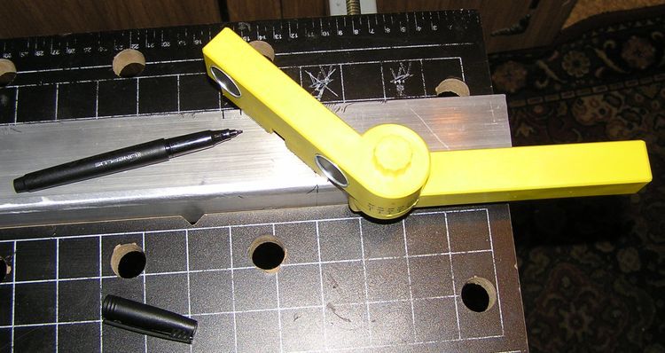

Кое чего сделал, не скажу что много. Размечаем второй усилитель лонжерона. Ничего особенного, кроме того, что уголок должен быть пригнан к другому уголку.

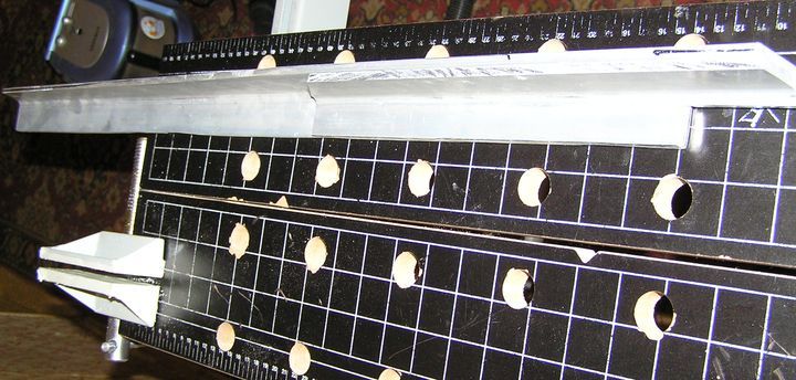

Делать два пропила навстречу нежелательно, но если постараться и потом ошкурить - то можно.

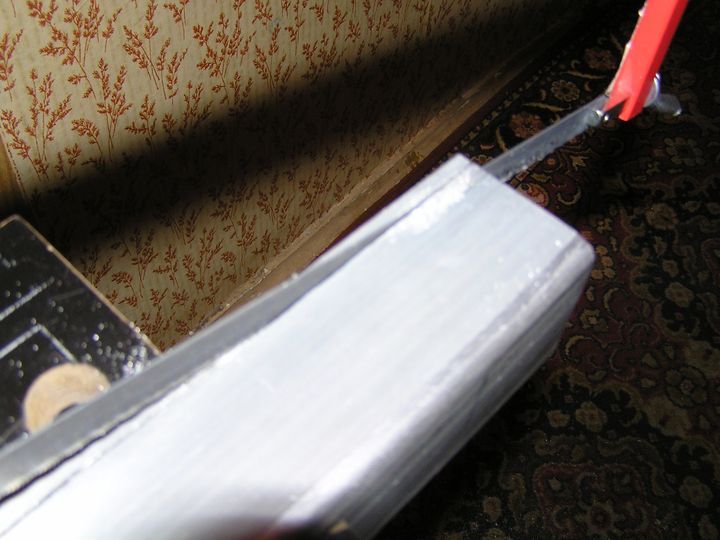

Уголок пригнан к другому уголку (острые углы на несопрягаемых поверхностях ещё не обработаны.

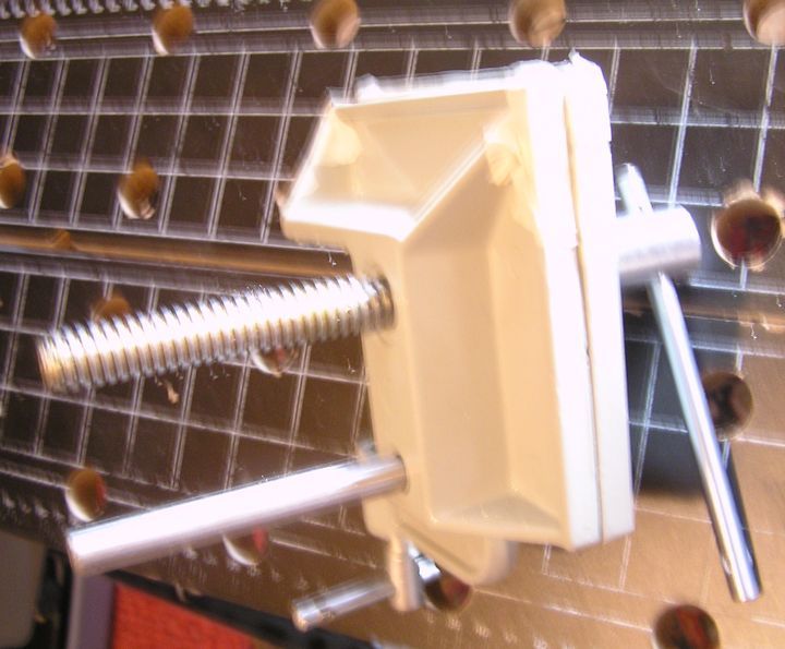

В таких столярных зажимах удобно работать с уголками. Можно зажать как вертикально, так и горизонтально.
