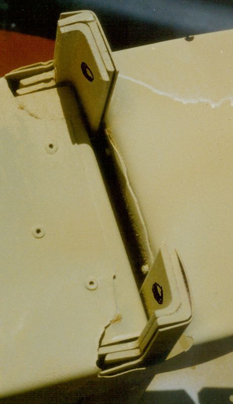

Проушина формируется уголком-полкой лонжерона и частью стенки? Или крепится еще отдельная деталь? Не совсем понятно из схемы
Проушина формируется двумя уголками и частью стенки. Фото оригинального аппарата.

качество выполнения - УЖАС! УЖАС! УЖАС!  :-/
И как только отваживаются на таком изделии потом летать ?
Этот ужас пролетал плюс-минус 20 лет и никого не убил. Потому как аэроплан прочный и прощает некоторую небрежность изготовления.

Это - аргумент???
Давайте вообще начнем отламывать дюраль в размер путем многократного перегибания - а что,самолет-то с такими деталями 20 лет отлетал и никого не убил.

Это не аргумент, это факт. Делать так не стоит, поскольку влияние конкретной халтуры на ЛТХ узнать суждено только в полёте.
Я стараюсь делать качественно и аккуратно.
