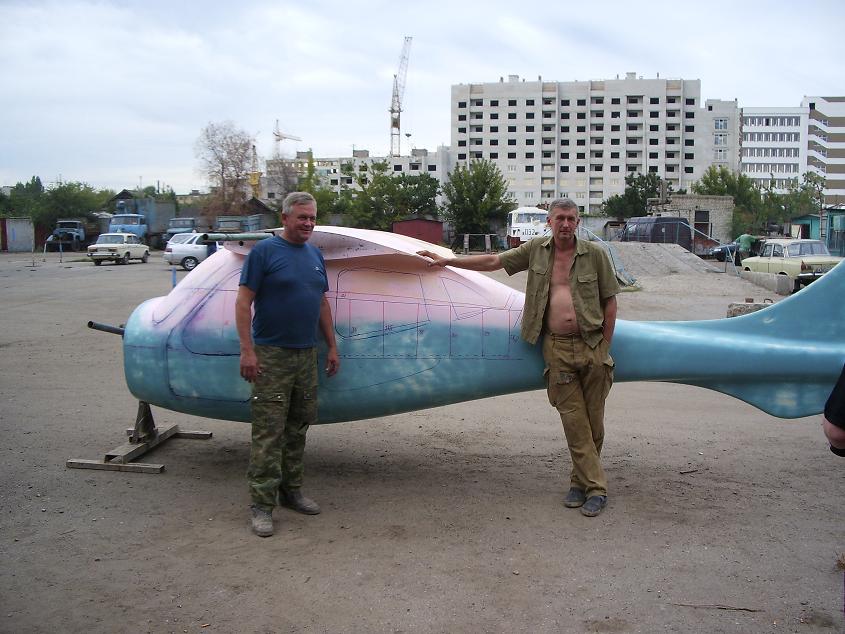

Самолет Усенко Владимира

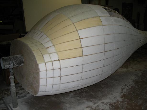

здесь виден хвостик
    50,1 КБ · Просмотры: 179

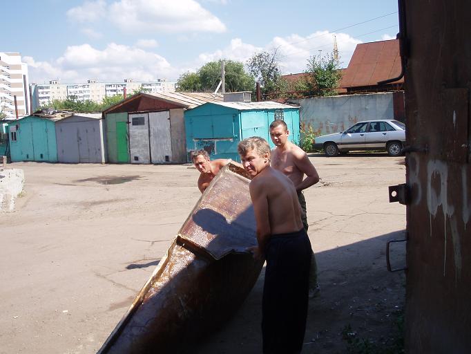

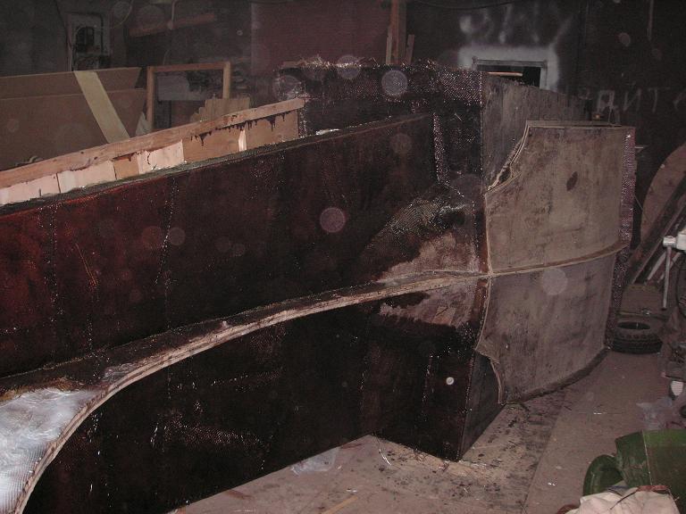

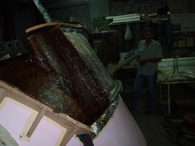

Понятно, что она шибко разборная получается. Отдельные части матрицы как базируете? У нас формуются выпуклости, отверстия сильно разбиваются, если в них не вклеивать втулки.
По честному втулки на фюз. матрице не ставили вообще. Хотя все и готово что бы установит втулки. А матрицы две половинки довольно жесткие с коробами. Отъемные части хранятся на основных матрицах.

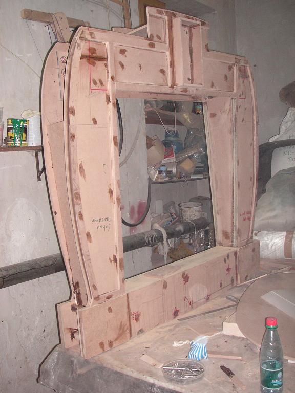

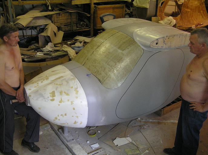

А под рукой оказался болванчик силового шпангоута. Стоит на столе нижней частью вверх
    62,9 КБ · Просмотры: 197
