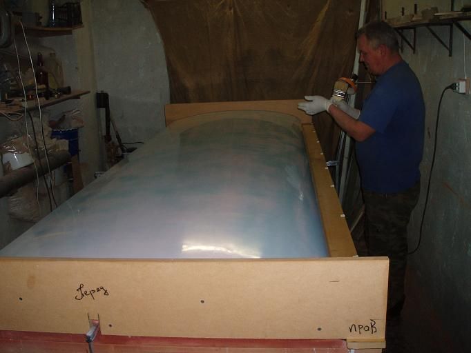

Владимир а печь уже построил и вакюмную систему установил!

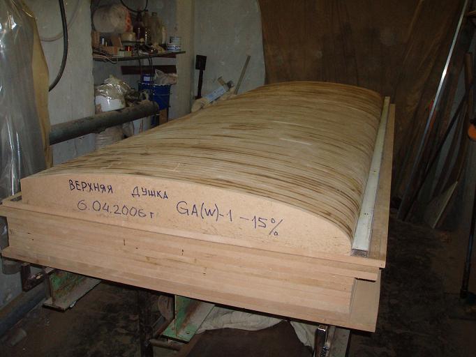

Владимир! А чем определялся выбор профиля крыла и какой именно? По фоткам напоминает планерный вортмановский.
Вакуумные установки готовы, стоит 2 мощных АВЗ-20 один НВ-1 не менее мощный и сделанный из компресора. Греть итальянской тепловой пушкой 27 КВТ на соляре. Под чехлом. Брезент с целофаном.
А профиль GA9W)-1 модернизированный по средней линии до 15 %.
Исходя из опыта друзей из Самары. Я летал на самолете с таким профилем. Прекрасно.
Профиль популярный. Правда не для наших рейнольцев деланый, но все рано хорошо работает, если пямять не изменяет без механизации до Су 1,5 на 2*10^6 Re тянет. И не такой уж он и капризный, как пишут. Многие пр него вообще узнали только из "Проектирование легких самолетов", желтенькая такая, первая моя книга по проектированию.
Ребята кто с ним работает довольны. Профильне капризный как в принципе от него ожидают. Не боится ни воды,  нимошки. Су с механизацией очень приличный. За цифры не отвечаю, они не мои.

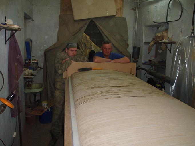

Михаил, Здравствуй! Спасибо з а поддержку! Прфиль очень хорошо зарекомендовал себя на Л-4, Л-6 самара Чайка, С400 капитан Димы Суслакова. И вообще в Самаре на него положительный взгляд.
Вот как выглядела болванка крыла
