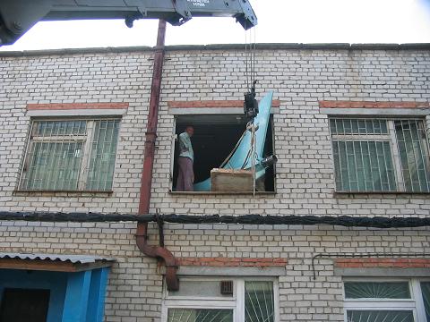

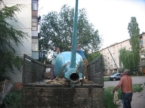

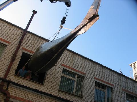

а вот так мы переезжали
    32 КБ · Просмотры: 112

Не переусердствовали ли вы с увеличением жесткости матриц фюзеляжа.
Мне рассказывали случай когда конструктора для большей жесткости приформовали ферму к матрице и склеив обе половинки фюза не смогли их разодрать.
Может стоило их сделать трехслойными?

Неа, матрицы грамотные, усиления только по флянцам, значит со временем не проявится на рабочей поверхности ребра. А на кручение, думаю немного проворачиваются. Вот токма зализ пугает... Мы сами с зализом намаялись, когда один "умный" человек предложил крылья для модели формовать с зализами, хорошо что на фюзеляже не сделали сразу.
Александр, привет! Посмотрел твою ветку, отлично! Молодец, мне нравится работа. Мне есть чему поучиться. По матрицам все в норме. С болванки снимаются, если не будет залипов все вытащим.
Уважаемый Sosedko! Прошу имя пожалуйста! Не могу по нику, как то не так. С зализом я думаю все нормально, только на до постараться и все.Единственная трудность будет с вакуумом. Но и здесь есть варианты. В принципе можно вклеить отдельно верхнюю крышку с верней частью зализа. Бояться нечего. А отбортовки по самой кромке зализа формовали из гибких пластин, поджимали к болванк на герметике, обрезали облой и аккуратно укладывали.Пластины выклеивали перед этим и при прикреплении к болванке дополнительно подогревали феном. Получилось неплохо. А на счет того что с крылом заодно, тут мне кажется не в каждой ситуации этот вариант подойдет. Но это каждый должен определять, что ему более приемлемо.
