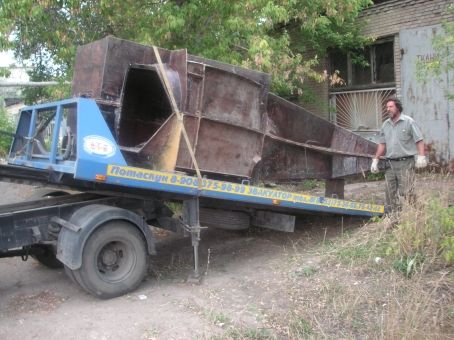

вопрос-для такой большой матрицы фюзеляжа на фотографии не видно каркаса из металла. его нет?! как вы добились жесткости матрицы на кручение при такой длине.
Спасибо.
Каркаса из металла нет. Короба приклеены из отходов фанеры от 3 ммдо 10 мм и обклеены стеклом. Пока все в норме: не крутит, не ведет.

На сколько съемов расчитана ваша матрица в таком состоянии, без металлокаркаса? Со временем все ведь меняет геометрию, и сама фанера и изделие.

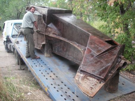

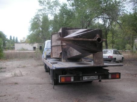

Переезд (очередной) из РОСТО в технологический институт
    39 КБ · Просмотры: 167
Ребята! Радовать нечем,т.к. у руководства ДОСААФ Энгельса, которое пришло после меня совершенно другие интересы, сразу же через месяц меня вынудили освободить мастерскую, перевез в мастерские СГТУ все и все стало, т.к. небыло отопления, света и т.д. Вот и развитие малой авиации! :'(
