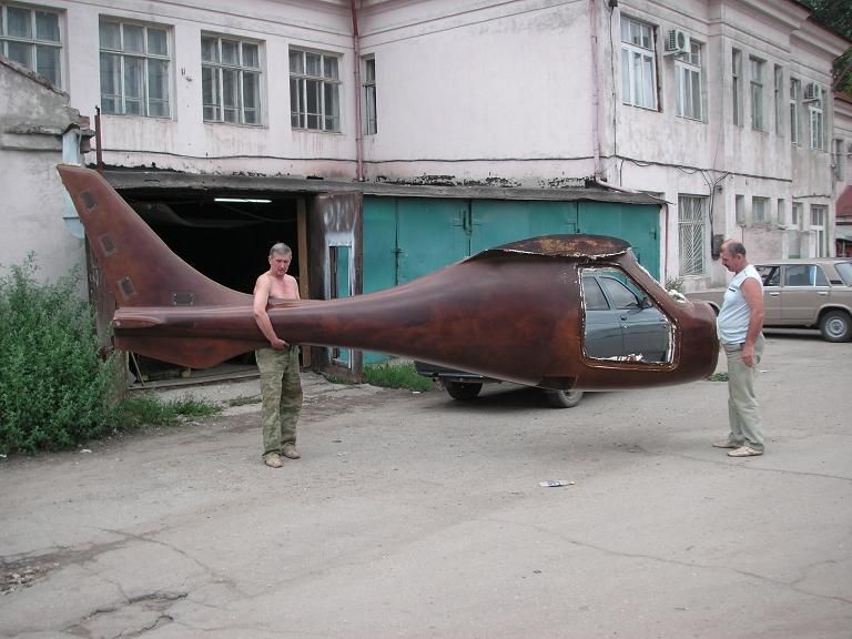

    64 КБ · Просмотры: 139

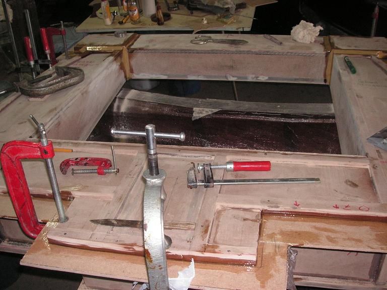

На фото выше, мешок из под сахара использовали вкачестве разделительного слоя или жертвенного?
Разделительный слой вместо полиэтиленовой пленки. Качество поверхности прекрасное. Укладка и подгонка полипропилена по живому всего несколько минут. Великолепное решение. Спасибо Алексею Соседко.

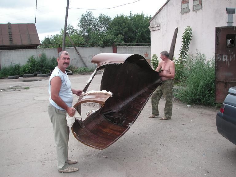

Извиняюсь, но искал в этой ветке и не нашел - гелькоут не использовали? Если нет, то почему?

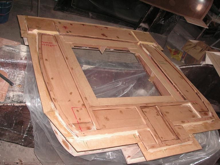

Шпангоут объемный, состоит из переднего , заднего и внутренних перегородок.
