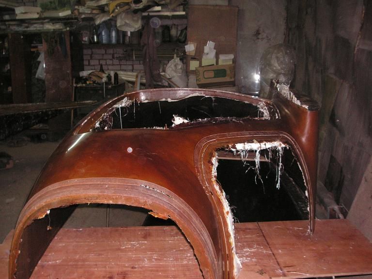

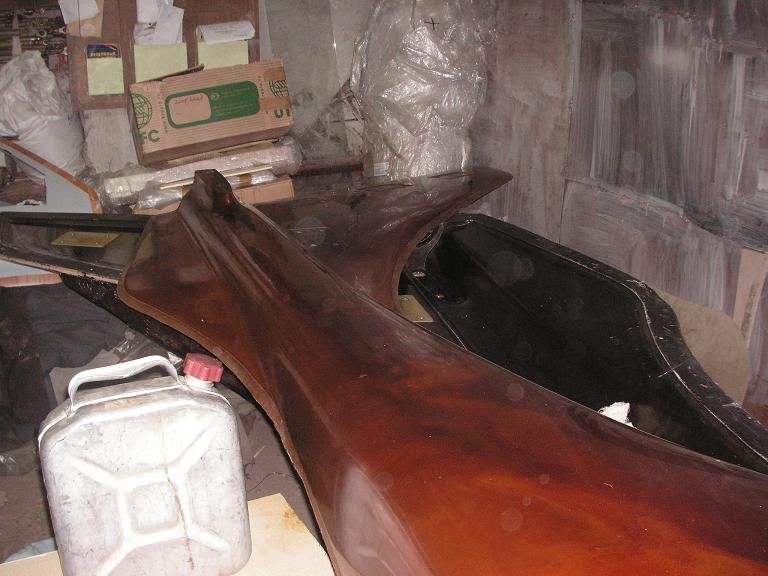

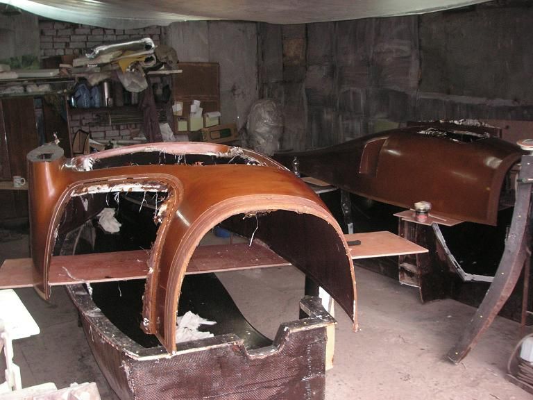

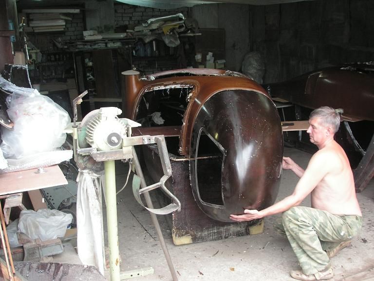

27 июля мы заформовали правую часть фюзеляжа, а вчера , т.е. 3 августа левую. А правую вчера ночью пока шло вакумирование вынули из матриц. Вот так все выглядит....
    65,6 КБ · Просмотры: 131
Пока вес не проверяли. некогда. Еще фото со снятой крышкой центроплана.
