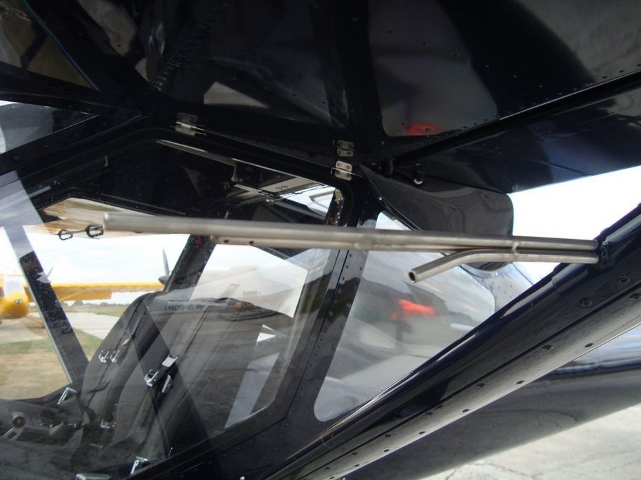

ПВД самодельный по чертежам
Работа отлично , брехни незамечал
:eek: И посмотрите на этот...ПВД. Скажу Вам честно, то же брехни не замечал  ;) Вторую, согнутую динамику, ставить необязательно для Вашего ЛА. Хватит и двух трубочек.
Это на перспективу для обоснованного снижения сухого веса Вашего ЛА. Причём  :eek: крыло сверлить не надо ...  :)
И, поверьте, вес кроется именно в мелочах.... :eek:  :)

Да крыло просверлил, но потом отказался .
Вынес трубку снизу. под винтом вперед, и на стоянке подгибаются вверх.
Так оно ненaрушается при разборке

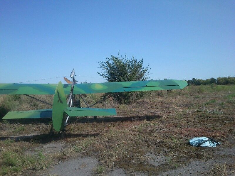

Напомню самолет при подлетах над полосой, при отрыве был здут боковым ветром 5-7 м прерывистым, и оця балда что пишет ,, спала..
Что привело к сносу с полосы и объятия скустом..
Повредил винт, и дыра в обшивке.
Силовые узлы непострадали и все восстановлено.
Фото после столкновения при 50 км.
Удар. был правым крылом с перуетом вокруг куста,
Кустик ясень 3.5м гдето, с амартизировал наверное

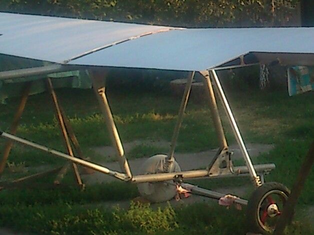

Владимир какой угол установки крыльев ? Спереди смотрю как будто  маловат .покажи пркрупнее стыковочные  узлы крепления крыльев  к балке
Дело в том что верхняя труба фюзеляжа, не есть ,,горизонт,, она уже стоит под углом относительно стабилизатора,, земли, и летного положения.  Потому так кажется, а,, горезонт,, нижняя труба,под сидухой,кней все углы и ввязались. Поэтому крыло и труба= 0
Воха
вот тут виднее, угол установки это отношение верхней и нижней труб ,
там он есть градусов 4,
а стояночный 12 гр.
V =2 гр.
